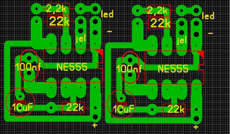

Mi a különbség a tranzisztoros , és a kondis tranzisztoros között ? Miért nem voltál megelégedve a tranzisztorossal ? Az 555 miért jobb ?
Mindegy milyen a tranzisztor kerül bele ? Láttam típus nincs írva. A hozzászólás módosítva: Szept 11, 2019
Kondenzátor nélkül gyenge, vibráló a LED fénye.
Az 555-ös adja a pontos és jól látható jelzést.
A kondenzátoros tranzisztoros már azért jobb ?
Az 555-ösbe a 78l05 helyettesíthető mással ? Az csak egy sima 5v- os feszültség stabilizátor ugye ?
Sima 7805-el is helyettesíthető.
Van 12 V-od, arról mehet az áramkör közvetlenül. A LED előtét-ellenállását kell feljebb venned 1k5-3k3 értékre, az R1 értelem szerűen 22k.
alfa008 : Köszi!
Ez így jó lehet ?
Úgy nézem rendben lesz.
Lévén szó sztereó erősítőről, csak egy 555-ös áramkört építenék, mert klippelés esetén úgyis egyszerre csökkented mindkét csatorna hangerejét. Mint a rajzon láthattad, a TDA7293 5-ös lábai közösíthetőek.
Két külön hangerő potival építettem. Nem sztereó potival. Azért szeretném két 555-össel megcsinálni.
Azóta beletettem a panelba az 5-ös és a plusz táp közé a 82k (83k lett mert ez volt itthon. ) ellenállást. Célszerű a clip áramkörnek is a csillagpontról adni a "negatívot", jól gondolom ?
Rendben.
Az 555 elé nem tehetsz felhúzó ellenállást a végfok pozitív tápjáról, mert az 12 V-on dolgozik, bent is van a 22k erre a célra. A clip áramkör számára helyes választás a testpont csillagpontra kötése.
Uhh, akkor még jó hogy írtam hogy bekötöttem az ellenállást. Akkor lekötöm.
Végül is annyi hogy az IC 5-ös lábáról kell a jelet a clip áramkörre kötni. Ennyi, nem több. A 82k ellenállás nem kell.
Rendben, köszönöm a segítséget. Ha sikerült jelentkezem.
Megépítettem a Clip kapcsolást és be is kötöttem. Prímán működik.
