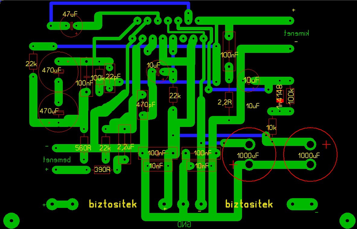

Elkezdtem egy erősítőt építeni. Ami található benne: 2 db trafó az erősítőknek. 1 db segédtranszformátor. 2 db TDA 7293 ( Ez alapján van megépítve az erősítő. Bővebben: Link ) 2 db hangszóróvédelem 1 db plazmacsöves kivezérlésjelző. Bővebben: Link 2 db ventilátor az erősítőknek. A problémám az hogy az egyik oldal zajos lesz ha bekötöm a kivezérlésjelzőt. A másik oldal teljesen csendben van. Pedig be van kötve a kijelző. Csináltam egy skiccet. Tudom nem a legszebb de talán jó lesz. Hogyan lehetne megoldani a problémát ? A hozzászólás módosítva: Szept 10, 2019

Szia! Nézd meg hogyan hat a búgásra, ha csak a tápot veszed el a kivezérlésjelzőtől.
Szerk.: a végfok nyomtatott áramköre párját ritkítóan kontár munka ![]() A hozzászólás módosítva: Szept 10, 2019
Ha a pluszt leveszem ròla akkor elhalgat teljesen.

A kijelző tápvezetéke nincs közel a jelvezetékhez? Ha a kijelző bemenetén felcseréled a két csatornát, akkor láthatod a jelvezeték, vagy kivezérlésjelző panel vezetősávja szedi össze a zavart.

A másik (jó) oldal jelvezetéke közelebb van a tápvezetékhez. Kb 1 cm-el. Felcseréltem a két csatornát. Ilyenkor a (jó) oldal rossz lesz, a másik (rossz) oldal pedig nem búg.

A véletlenszerűen szétszórt alkatrészek nem csak a szépérzéket bántják, pocsékolják a NYÁK-lemezt és a hosszú vezetősávok gyűjtik a külső zavarokat. A kimenet és bemenet vezetősávjai nem közelíthetik meg egymást, pláne nem keresztezhetik a panel két oldalán. Csoda, hogy nem gerjed.

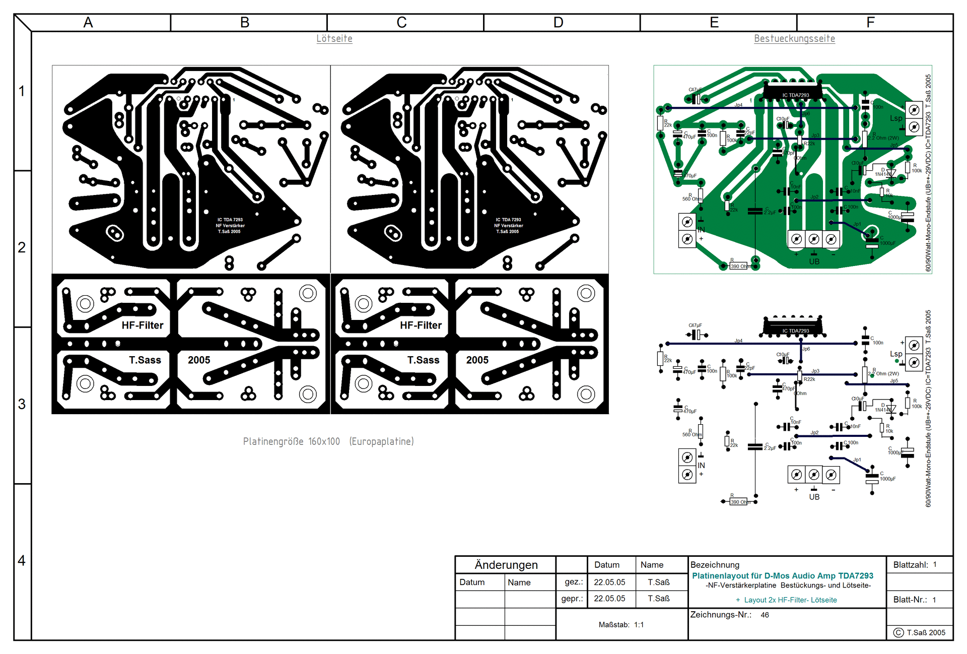

A 1000 µF forrpontjain át kéne haladni a tápnak, akkor végez hatékony szűrést. Ilyen nincs, hogy elküldjük látogatóba a tápot a kondira. Itt egy másik terv.

A megoldás az lehet, a végfok kimenetéről hozod a jelet.
Sajnos ennyire nem voltam tisztában ezekkel a dolgokkal korábban. Most már ezt is tudom.
Hát igen, amit ajánlottál most nyáktervet az ezerszer kisebb és hát hatékonyabb. Köszi! Nincs egyáltalán 7812 a kivezérlésjelző előtt. Megnézem akkor a végfok kimenetéről. Remélem beválik. Ha pedig nem, akkor marad a 7812. Csak hát túl sok hely nincs már a dobozban. Ja és köszönöm a segítségedet! ![]() A hozzászólás módosítva: Szept 10, 2019
