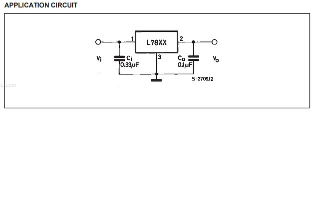

A plazmacsöves kivezérlésjelző elé pedig betettem egy 7812 stabilizátort. Így kötöttem mint a képen.
A bemenetre 470nF-os, a kimenetre pedig 100nF-os tantál kondenzátort tettem. Sajna ugyan úgy búg az az oldal. Lehet hogy a kerámia kondi oda nem jó ? Vagy nagyobb kapacitású kellene ?
(#) reloop válasza Directors hozzászólására (») Szept 14, 2019 /
Szia! A tantál kondi jó, a kerámia pedig nem.
A stabilizátor előtt van legalább 14 V feszültség?
Mint korábban javasoltam, kösd a kivezérlésjelzőt a végerősítő kimenetére.
(#) Directors válasza reloop hozzászólására (») Szept 14, 2019 /
Nincs 14V feszültség a stabilizátor előtt. 11.7V van előtte.
A stabilizátor után 10,7V van. Ja és csak a kivezérlés jelző előtt van a stabilizátor.
Cserélem akkor tantálra. Az nem probléma ha nagyobb a kapacitása a kondinak mint a rajzon, ugye ?
A hozzászólás módosítva: Szept 14, 2019
Kár bármit is cserélgetned a stabilizátor körül, ha nem tudod elegendő bemeneti feszültséggel ellátni, akkor képtelen a szabályzásra.
Értem. Akkor marad szerintem az hogy a stabilizátort kiveszem, a kijelzőt pedig a kimenetre kötöm.
Esetleg még az erősítő trafójának van 15V-os kimenete. Bár azt nem tudom mennyire jó ötlet használatba venni.
