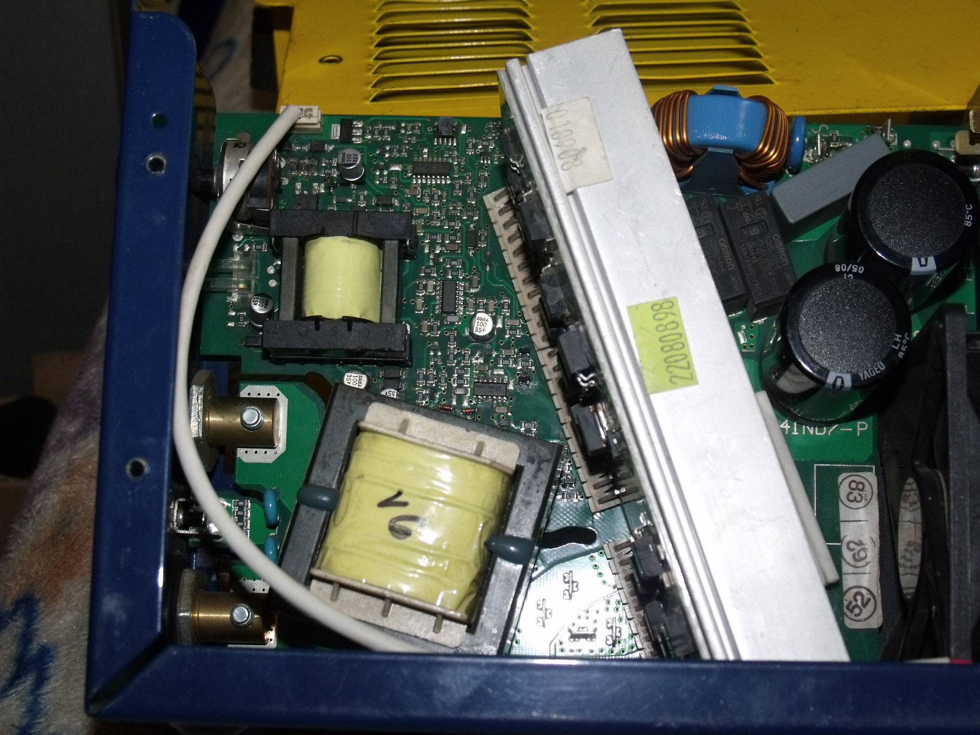

A ventilátor a megszokott nagy fordulaton forog. Nem látok LM324 IC-t. Talán mégsem jó a rajz a domtool 4-hez. Tavaj csinált olyant az inverter, hogy hullámzott a ventilátor fordulatszáma. Levettem a burkolatot kifújtam a port. Visszaállt a fordulat a normál üzemmódba. A melegedést mutató led nem világított. Más furcsaság nem történt.
Igen lehet hogy nem jó hozzá, de az is lehet, hogy a hütőborda takarja el.
A panelon látok egy kisebb trafót, lehet az biztosítja a feszültséget a ventinek.
Igen ebben már megtalálható az a 18 lábu ic mikro-kontrollel, ami a képen látható a potméternél. Ebben már a ventillátor tápfeszültségét sem a főtrafó adja, hanem külön segédtrafó, így a fentebb írt gondolatmenet már nem állja meg a helyét.
Mielőtt leszereled a SMI panelt előtte alaposan mérjél párszor mert szereléskor sérülni szoktak a panelra csatlakozó csavaros kötések. Lásd a mellékelt képen.
Majd készítek közeli fényképet a SMI panelról (amely nincs szilikonnal leöntve) és arról már több mérési pontot be tudsz azonosítani.
Reménykedjen, hogy nem ezzel a résszel lesz a gond, mert ezeket leszedi, és visszarakni nagyon macerás, plusz a 8 távtartót visszaforrasztani központba, hogy illeszkedjen a főpanelra az se lesz semmi.
Pedig gyakran a szekunder oldali diódák adják meg magukat de előfordul a hálózati egyenirányító dióda hibája is. Amúgy óvatosan le lehet venni az SMI-t úgy is, hogy nem tekered le a rézfóliával együtt a forrasztott távtartó anyát csak kis vékony kulccsal rá kell tartani mikor meglazítod a csavart. Dehát ezek hibáit könnyű kimérni még a szétszedés előtt.
Nekem egy forrasztott távtartó sem jött le egy hasonló modul levételekor, viszont az IGBT- cseréjénél már a hőtől igen, nehéz volt pontosan a helyére visszailleszteni, hogy pontosan illeszkedjen a főpanelra. Nekem az IGBT-k szálltak el 6db -ból 5db, és a hozzá tartozó védődióda. Igaz ez volt az első ilyen jellegü javítás, nem szeretném mégegyszer cserélni őket.Talán egy picit túl melegitettem a panelt, gyakorlat teszi a mestert, de ha lehet inkább kihagynám.

Pontosan ez a fajta gép van nálam is. A piros keretben lévő IC közepén van egy kisebb lyuk.
