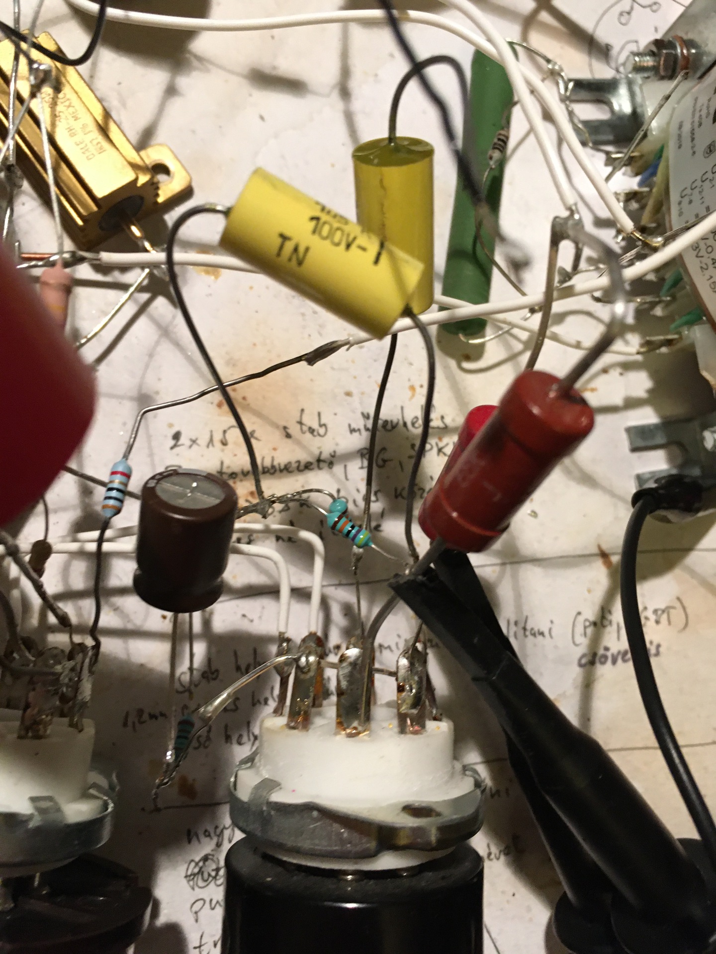

Nem az LTP másik csövének rácsán van 10V. Hanem a végcsövek rácsán az egyiken ha 40Vpp AC jel van, akkor a másikén 10Vpp AC jel van. Tehát a megértési képességgel azthiszem nem ott van, amit most jelen pillanatban gondolsz.

„Egyébként igen látszik szkópon. Pont az latszik, hogy mennyire rohadtul asszimetrikus a differencialerositos meghajtas. Az egyk rácson mikor 40V a vezerlojel, a masikon kb 10V. Sajnos ez nem tranzisztor, nincs az az atom meredeksége, ebből kifolyólag az asszimetria is rendekkel nagyobb sajnos.” Mert én ilyet nem látok. De ha a két végcső rácsán van ekkora eltérés, akkor ott valami nagy baj van. Az a differenciál erősítő nem differenciál, mivel a, rosszul van megépítve, b, nagyon gagyi, egy búrában teljesen eltérő paraméterű csővel építették meg c, rossz a mérés. d, a differenciál erősítő a rossz munkapontok miatt elbillent. Javításnál, csőccsere után volt már ilyennel találkozásom. Szívatott engem is. Itt egy differenciál erősítő kimenetén lévő két módusú jel, és azok összege látható. Én mértem, egy korrekt erősítőn. Mérj valami hasonlót a próba erősítődön is. A dinamikus viselkedésre meg mérj úgy. hogy három féle frekvenciájú, 3 féle amplitúdóju jellel végezd el a mérést. Meg fogsz rémülni kisbarátom a látványtól. Mégvalami: a különbségi jelen lévő hullámosság a torzítás. Ez nagy mértékben csökkenthető az NFB-vel. A fotón nics NFB az áramkörben. Az csak egy diff erősítő két kimenete, s annak összege. Ha nem tudnád, a fázisfordító akkor működik jól, sőt az egész erősítő is, ha a két 180 fokkal egymáshoz képest eltolt jelek összege zérus. Az oszcilloszkópon a zérus egy vízszintes vonalnak felel meg. Segítség: a méréshez kétsugaras szkóp kell, amelynek két csatornája ki van egyenlítve.

Tegyük fel, hogy egy LTP-t 1Vpeak szinusszal vezerlünk. Amikor a jel a felső csúcsán van, akkor olyankor ugye a rácson van +1V. A katódon pedig valamennyi, legyen x. Amikor az alsó csúcson vagyunk, akkor -1V van a rácson, a katódon pedig most más valamennyi, ez legyen y. Az effektiv rácsfeszültégek rendre +1-x és -1-y. Ez idáig gondolom tiszta. Az össz rácsfeszültség változás peaktopeak tehát: (+1-x)-(-1-y) jegyezzük ezt fel. A másik félcsövön, mivel ugye annak AC és DC szempontbol is földelt a rácsa, felső csúcson 0-x, az alsó csúcson 0-y lesz az effektívrácsfeszültsége. Így azon az össz rácsfeszültségváltozás peaktopeak tehát: (0-x)-(0-y) Te azt mondod, hogy megegyezik a vezérlés a két félen és emiatt a kimenőjeleik is szimmetrikusak lesznek. Ez esetben akkor azt állítod, hogy: (+1-x)-(-1-y) = (0-x)-(0-y) Csak ebben az esetben lehetne igazad. Kérlek magyarázd el, hogy ez az egyenlőség milyen x és y értékeknél igaz! Kösz!

Szimulálva és mérve is ennyire egyforma a két kimenet amplitúdója.
Megint csak egy hibás okoskodás. A katódon nem x, és y van, hanem 1 és -1 volt. Amit leírtál még a saját rossz mérésed sem igazolja. Soha nem írtam olyat, hogy a vezérlés megegyezik a két triódán. Én azt mondtam, hogy a kimenő jeleik egyenlők, s ezt a mutatott fotó igazolja is. Olvass könyvet. Szakkönyvet. Ne számítástechnikait, mert az nem az elektronikáról szól. Sajnálom, hogy Te még a szemednek sem hiszel. Mérd már meg wazze egy diff erősítő kimenetét! Csak meg tudod már tenni, s saját szemeddel is fogod látni. Nem kell, hogy feltedd a mérést, csak ne szekírozz már bennünket a valótlanságokkal. Amúgy meg ha elolvasod a legautentikusabb könyvet a témáról, akkor abban olvashatod, hogy a diff erősítő akkor válik szimmetrikussá, ha az anód ellenállásai elegendően nagyok. Ennek az ökörszabálynak a nem betartása maga után vonhat helytelen következtetéseket is. Azért csak kísérletezzél tovább nyugodtan, mert esetleg úgy szerzel valós ismereteket. Hajrá!

Valami lemaradt. A rajzot példaképpen tettem fel. Egy ARC gyártmányú előfokot mutat, amit szimmetrikusnak árulnak. Ugye SüteményX ha igazad lenne, akkor ennek az erősítőnek a kimenetén 4:1 arányban kellene megjelenni a kimeneti jelnek. Sajna nem így van, s ez azért jó, mert a nevezett cég sem ment tönkre.
Idézet: „DN2540?” Igen DN2540, áramgenerátor nélkül rosszabb, 3-4V különbség a két kimeneti jelszint között.
Én elhiszem meg minden, de sajnos akkor is ez van:
Szkop helyesen van beallitva, ha egy anodra teszem a ket probe-ot, akkor ugyanazt mutatja a sugár.
Csőcsere után is ilyen. Anódellenállásokat lemértem, 1%-on belul van a diffi. Nyugalmi anodfeszek 360V kornyeken, 1-2V eltéréssel. Bekötés 4x visszaellenőrizve. Egyik rács foldelve 470k+1u, masik racs foldelve 470k, 1u-val jel becsatolva. Nyugalmi rácsfeszultsegek 19 és 24mV.
Ja és még a terhelést is lekötöttem rola, nehogy bekavarjon a végcső.
