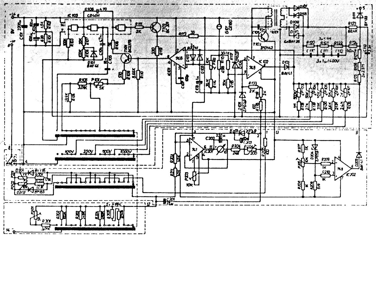

(#) baloghvl hozzászólása Okt 14, 2019 /
Egy Ganzuniv XS-1000 szigetelésvizsgálót szeretnék működésre bírni. Sajnos belefutottam abba a problémába, hogy a mellékletben feltöltött kapcsolási rajz több ponton nem stimmel a készülékkel. Pedig elvileg hozzá való... A paneleken az alábbi számok olvashatóak: 12-1087-50/1 (/2 és /3). Ha lenne esetleg valakinek hozzávaló rajza azt nagyon megköszönném.

(#) proba válasza baloghvl hozzászólására (») Okt 30, 2019 /
Mi a problémád? Részben jó rajzzal is sokra lehet menni. ( egyébként meg köszönöm a rajzot, én is ehhez hasonlót kerestem, de szerencsére ennek jó része stimmelt az én műszeremre. igaz csak 3 tárcsája van, meg az alul második tárcsa potméterei másképp állnak, még a számozás is stimmel.)
Amit én kiszűrtem, nekem az inverter része működött, üresen a kért feszültségeket előállította. Rövidzárra a doboz hátulján lévő tájékoztató hasznos volt. 1 skála 1mA 2 skála állás 5mA.
Kinullázni csak 1 skála állásokban tudtam, a 2 skála egyébként sem 0-val kezd.
Javítási tapasztalat, nem szereti a 200mA-t szolgáltató BB elemeket, azzal rövidzárat jelez szakadt kapcsokra, valamint a benne lévő tantál kondenzátorok szavatossága lejárt, némelyik átvezetett.
IC102 az 5mA áramkorlátért felel, ic202 az elem alacsony feszültsége esetén tiltja a működést, ic201 maga a mérő rész.

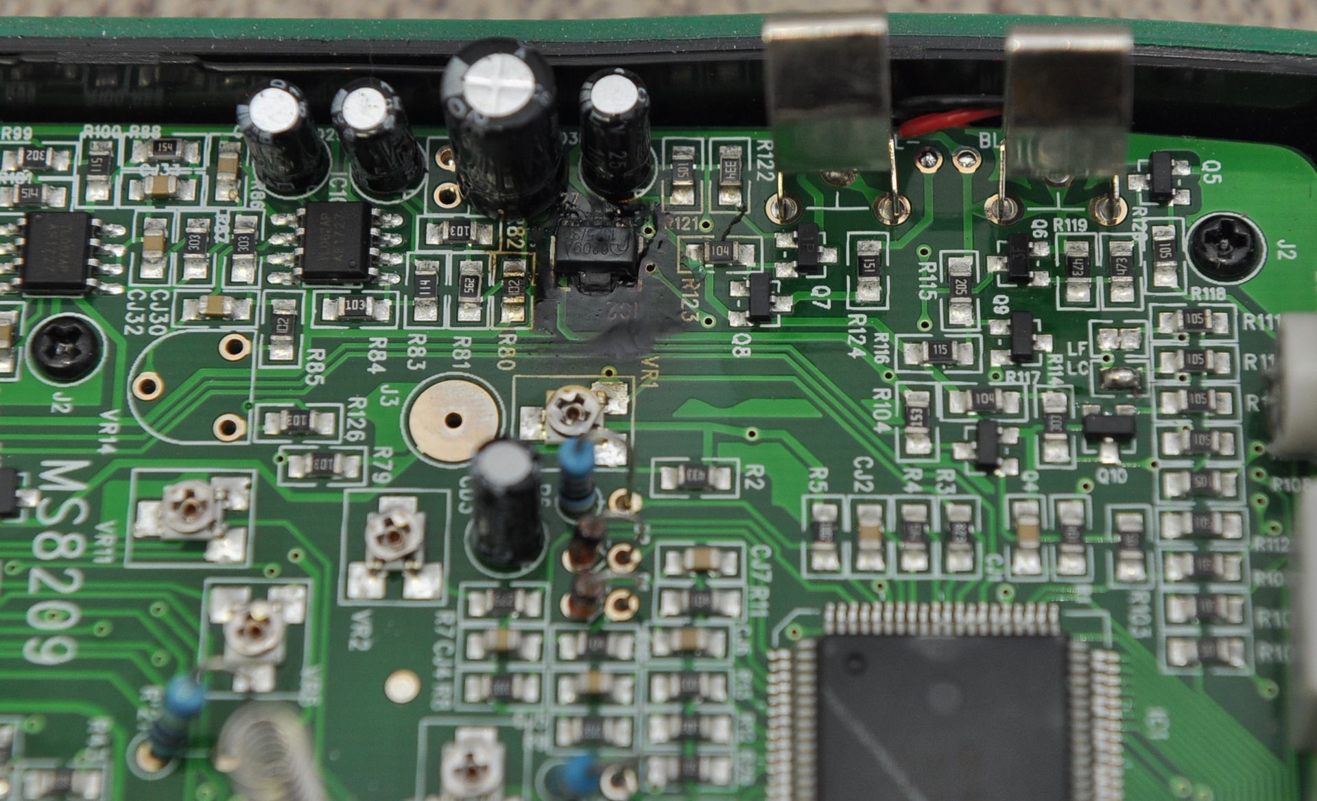

(#) pana-papa hozzászólása Nov 7, 2019 /
Üdv mindenkinek!
Segítséget és tanácsot szeretnék kérni.
A napokban kaptam egy multimétert, ami nagyon ígéretes lenne, mert tud(na) lux-ot, hangnyomást, páratartalmat, frekit mérni, ha működne, de semmi életjelet nem mutat. Szétszedve a 9V-os elemcsatlakozó melletti IC igencsak elhagyta magát, valószínű egy fesz. stab. IC volt. Google-lel rákeresve a típusszámára nagyon szép horvátországi üdülőhelyek jöttek, amivel nem lettem előrébb. Ha valakinek van ilyen műszere és megnézné az IC pontos típusát, netán segítene, hogy hol lehet ilyet beszerezni, vagy mivel lehet helyettesíteni, azt nagyon megköszönném.
(#) nagym6 válasza pana-papa hozzászólására (») Nov 7, 2019 /
Sajnos az ilyen elpukkanások szinte mindig valami más ok pld.: zárlat- miatt szoktak lenni.
(#) pana-papa válasza nagym6 hozzászólására (») Nov 7, 2019 /
Erre én is gondoltam, helyből 2 db IC-t vennék és a beépítésnél védő ellenállással próbálnám beindítani. De az is eszembe jutott, hogy esetleg rossz méréshatár beállítás miatt terhelődött túl az IC és az okozta a vesztét.

(#) Egri Frédi válasza pana-papa hozzászólására (») Nov 8, 2019 /
Ezzel a műszerrel valaki megmérhette a fali konnektorban folyó "áramot". Erősen gyanakszom, hogy a megégett alkatrész elvitt magával másokat is - én sem szeretek egyedül kirándulni ... Ha sikerül valami eredményre jutnod, kérlek tudasd. Biztos tanulhatunk belőle.
(#) Ge Lee válasza pana-papa hozzászólására (») Nov 8, 2019 /
Egyelőre én semmilyen IC-t nem vennék. Az ilyet úgy kell kezdeni, hogy a szétégett stab IC-t kiveszed a helyéről, a környezetéből ki lehet következtetni a lábkiosztását, annak megfelelően pedig oda lehet kötni a labortápot. Ha arról elindul akkor van remény, ha nem akkor nagy eséllyel kuka, vagy látni a labortápon ha zárlat van, aminek a helye vagy meglesz vagy nem.
Ha a műszer főáramköre nem sérült akkor van esély a javításra.
(#) pana-papa válasza Ge Lee hozzászólására (») Nov 8, 2019 /
Köszönöm a hozzászólást, van labortápom, de szerinted milyen feszültséggel küldjem meg? 5V elég lehet? Az áramot levenném 50-100mA-re, így csak nem csinál katasztrófát. Egyébként mint írtam is, ajándék "ló", ha nem jön össze, akkor is 0 Ft-ot bukok, csak a kihívás miatt érdekel a dolog.
(#) nagym6 válasza pana-papa hozzászólására (») Nov 8, 2019 /
Biztos, hogy stab. ic. volt az?
(#) Ktulu válasza pana-papa hozzászólására (») Nov 8, 2019 /
ME6209a 3V-os regulátor?
(#) pana-papa válasza Ktulu hozzászólására (») Nov 8, 2019 /
Lövésem sincs. Amit le tudtam róla olvasni, az "6209A 0525/30" Ezért is kérdeztem, hogy ennek mi lenne a kimenő feszültsége, hogy nagyobb kárt ne csináljak, mint ami eddig is megvolt.
(#) Janszi válasza pana-papa hozzászólására (») Nov 9, 2019 /
http://s019.radikal.ru/i644/1703/b3/7ac965407e6d.jpg
https://pro-radio.ru/repair/13571

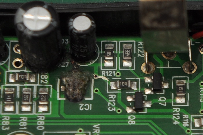

(#) pana-papa válasza Janszi hozzászólására (») Nov 9, 2019 /
Na ma nekiálltam az IC leforrasztásához. Gyanús volt, hogy melegítenem sem kellett, ahogy a csipesszel hozzáértem az IC-hez, jött le magától. Nem csak felfelé pukkant, maga alatt is szétégette a pcb-t. A panel alján van egy kvarchomokkal töltött olvadó biztosíték, az is szakadást mutat.
Most ezt a projektet feladom, ha valakit érdekel, postaköltségért elküldöm a műszert.

(#) nagym6 válasza pana-papa hozzászólására (») Nov 9, 2019 /
Feltételezve, hogy stab ic. volt, megtáplálnám külső tápról a multit, hátha. Ha már úgyis kuka.
