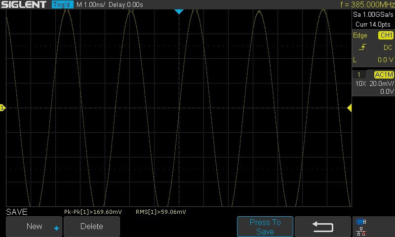

(#) Ge Lee válasza nagym6 hozzászólására (») Dec 3, 2019 /
Jó hogy ezt leírtad, most teljesen véletlenül ráakadtam. Na ez is nagyon szuper funkció, tulajdonképpen adott beállításokkal videót tárol el a történésekről. Ez 80000 frame-et tud eltenni egymás után, a frame-ek közti idő pedig 1us és 1s között tetszőlegesen beállítható, tehát akár 80000 másodpercnyi történés rögzíthető vele 1s-os léptékkel ami aztán egy videóvá áll össze lejátszáskor. Nagy kár, hogy ebből aztán nem lehet a pendrive-ra egy tényleges videó fájlt menteni.
Valamint a frame-ek a lista alapján egyesével is megnézhetők.
Lassabb változású paraméterek méréséhez vagy gépjármű diagnosztikában óriási szerepe lehet.
(#) nagym6 válasza Ge Lee hozzászólására (») Dec 3, 2019 /
Csak ilyen rövid jelfelvételnél tudja a sok képkockát, drasztikusan csökken a max. felvételi képkocka szám lassabb eltérítésnél, akkor felmegy a jelfelvételi hossz a beállítottra.
Mellékelt képeden 14 pont jelfelvételi hossz van.
Van az Owon XDS - ben is ilyen, ott kimenthető, de csak 10ms a leggyorsabb ismétlődés, és ott külön be kell kapcsolni, csak akkor rögzít.
Ennél úgy nézem folyamatos rögzítés van, normál használatnál is, ugyanis ha megnyomom a history-t az éppen aktuális jelforma jön elő, azaz az utolsó 80000 frame. Gondolom teleírja majd kezdi előröl, kivéve ha átkapcsolok rá mert akkor megállítja. Egy sweepelés eredménye szépen visszanézhető videóként.
Képkockát beállítástól függetlenül ugyanennyit tud, megnéztem. Ha 1s-ra állítom a képkockák ismétlődési idejét, akkor is 80000-et játszik vissza. Már 100ms-os beállítással sem győztem kivárni hogy elérjen a feléig. A 14 pont az az adott jelalak mintavételi száma az adott időalap függvényében, nem a képkocka. A képet ugyanúgy játssza vissza, mintha az adott időben léptetném a képeket, vagyis mintha adott képkocka számmal rögzítettem volna egy videót.
Érezni is rajta hogy ebben nem a régi szokványos hardver van. A régi owonomban ventilátor sincs, mégis hideg órák múlva is, ebből meg a ventilátor szó szerint meleget fúj ki az oldalán.
Bár a jelforma már ronda, de a trigger pl. még az 500MHz-es jelet is képes megfogni.
Amit viszont nagyon nem értek. Miért nem tudja amit tudnia kell a saját mérőfejével??? Azt hittem hibás a szkóp, de most megnéztem a szerviz leírását és aszerint jó. Ugye, 200MHz-esnek kellene lennie, ehhez képest már 140MHz körül jön a -3dB, 250MHz körül a -6dB, és a doksija szerint ez így van jól. De csak koaxxal! A saját mérőfejével közel sem tudja ezt! Miért nem, hiszen az a mérőfej is 200MHz-es?
A koaxon meg simán elmegy 300 mega fölé is.
(#) nagym6 válasza Ge Lee hozzászólására (») Dec 3, 2019 / 1
Nézd meg a felvételt 1ms, és 14.0Mpts beállításnál. Már csak 2 kocka lesz, legalábbis enyémen.
1ms, 14.0kpts hossznál 1891 kocka.
Szerintem a felvétel nem mindig újra indul, hanem mindig a legelső kockát írja felül a legújabb, utána a következőt, és így tovább körbe-körbe megy. Tehát minden pillanatban megvan az utolsó pld.:80000 kocka.
A generátor kimeneti szintje mennyire egyenletes. 50 Ohm generátor kimenetre 50 Ohm kábel, ez 50 Ohm lezárással a szkóp bemenetnél, ez a megfelelő, így amit tud a szkóp, azt tudja. Illetve 200 Mhz-es szkópokban -bekapcsolhatóan- szokott lenni belső 50 Ohm lezárás, ez lenne még jobb. Mérőfejjel is egy külső 50 Ohm lezárásra kellene tapintani, nem a generátor aljzatba.
A szkóp mérőfej testkábele a csúcsnál ami van nem jó ilyen frekire, a hozzáadott pici rugócskát kell a mérőfej csúcsra-testre tenni, így csatlakozni. A 10 cm testkábel nagy hibákat produkál.
Egyébként ilyen frekiknél igazából az aktív mérőfejek használhatók, nem zavarnak be akkorát a mérendő körbe, de azok sem mindenhova jók.
Nem tudom, a mérőfej 200 Mhz ennél mit jelent, ha az is -3dB, akkor az is rontja a szkóp -3dB. képességét.

(#) Ge Lee válasza nagym6 hozzászólására (») Dec 4, 2019 /
Nem kellett a profi generátor se, csak ugye azt elfelejtették leírni a service manualban is (én meg nem is gondoltam rá), hogy ekkora frekit már csak úgy lehet a mérőfejjel mérni, hogy teljesen le kell bontani róla mindent, és konkrétan rá kell építeni a mérőfejet a mérendő pontra. Mindjárt másképp néz ki a mérőfej átvitele, a képen alul a -3 és a -6dB-es pont. Bár ez meg már a másik véglet, túl szép ahhoz hogy igaz legyen.
(#) nagym6 válasza Ge Lee hozzászólására (») Dec 4, 2019 /
Hát a karmos csiptetőt levenni, és a testkábel helyett a pici rugócska a végére. Erre gondolsz ugye?
Az enyémhez nincs rugócska, lehet hogy csak azért mert nem újan vettem. Pár mm hosszan összetekerve mondjuk 2 alkatrészláb, ebbe bedugva a tüske, a test hasonló módon. A lényeg hogy pár mm-nél ne legyen hosszabb az odavezetés. Forrasztani jobb lett volna, de nem akartam a tüskét forrasztani mert ránézésre aranyozva van, meg a testhüvelyt se, mert akkor utána nem tudom visszahúzni rá a műanyag csövet.
