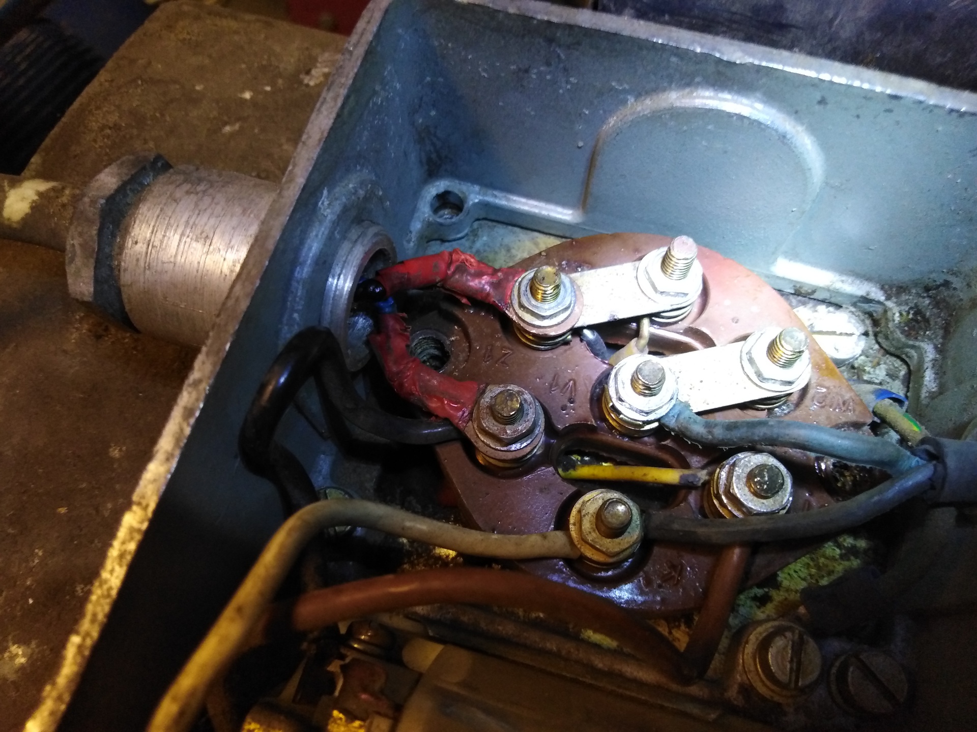

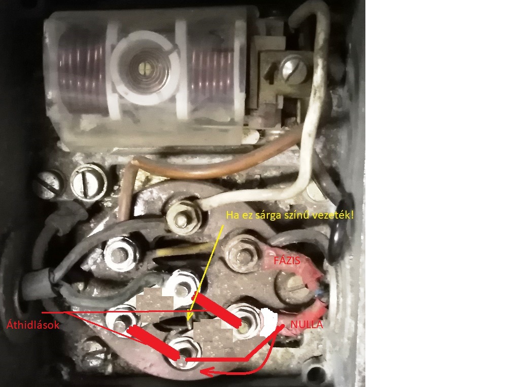

Szia! Nem szeretek visszafelé gondolkodni de ha egyszer muszáj .... Kizárásos alapon gondoltam úgy, hogy az áthidalások átfordíthatóságával lehessen forgásirányt változtatni és feltételeztem, hogy gyárilag vannak kihozva a tekercsvégek.

(#) VIM válasza Eutanázia hozzászólására (») Dec 10, 2019 / 1
Csak annyit szerettem volna kérni, hogy a vezeték színek felismerhetőek legyenek ott alul ahol az áthidalások vannak, mert nem mindegy, hogy mit mivel kell párosítani. Ha minden igaz, már láthatod is a megoldást HA az a sárga vezeték amiről feltételeztem.

(#) Eutanázia hozzászólása Dec 11, 2019 /

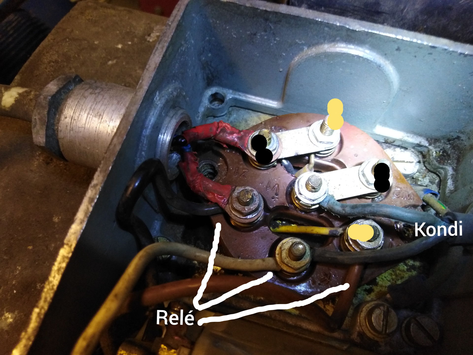

Munka miatt ma tudtam foglalkozni vele. Csináltam jobb képet persze kis takarítás után. Szerintem itt már látszanak a színek. Most úgy látom a fekete van a kondira kötve.
(#) VIM válasza Eutanázia hozzászólására (») Dec 11, 2019 /
Szia! ITT a megoldásod.
Szia VIM. Ki próbáltam. Nem indul el.
(#) VIM válasza Eutanázia hozzászólására (») Dec 11, 2019 / 1
A nyíllal jelölt betáp vezetéket átraktad az alsó pontra?
Nem tudom, hogy mit nem kötöttél jól vagy értelmeztél rosszul? Az áthidalásokat a pirossal jelölt állásba kell átfordítani és a betáp szálat a jelzett pontra áttenni, mert ott van helyes ponton ha később ismét forgásirányt kellene váltani, már csak az áthidalásokat kell variálni. Ha a betápot nem kötötted át az alsó áthidalásra akkor a motor meg se moccan.
Szia. VIM. Teljesen igazad van a nyilat nem vettem észre. Át raktam és tökéletes. Nagyon szépen köszönöm a segítséget. A relé működését persze nem értem miért kell rá három vezeték? Ez biztos hülye kérdés de szeretem meg érteni mi miért történik. Sokat segítettél nekem köszönöm.

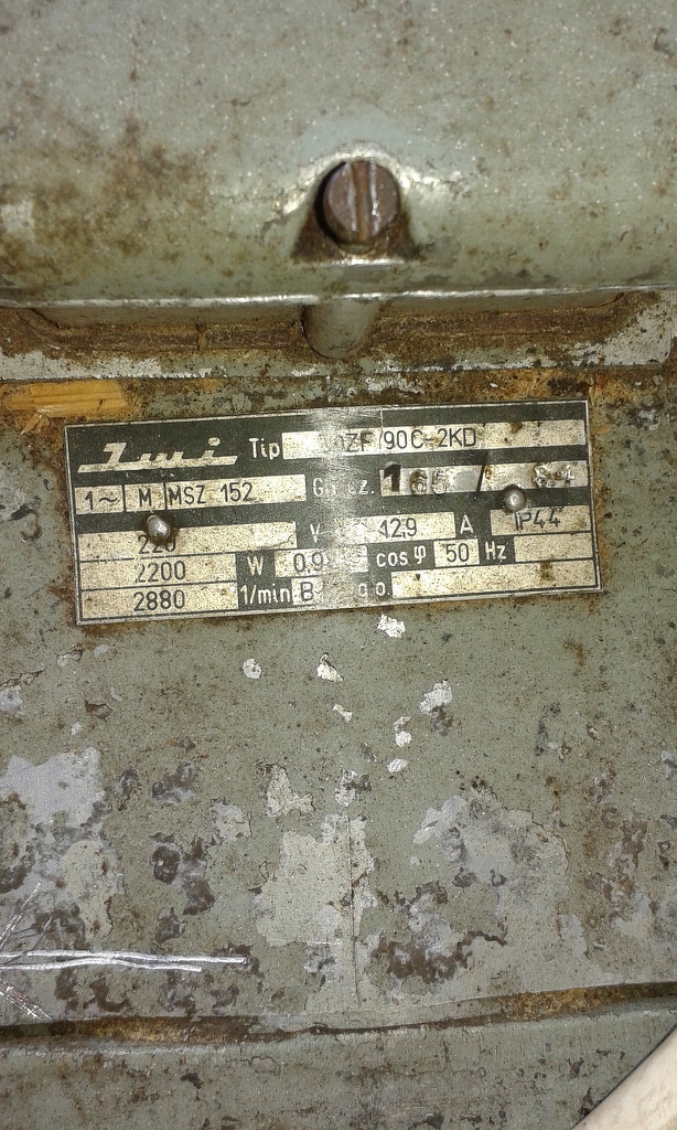

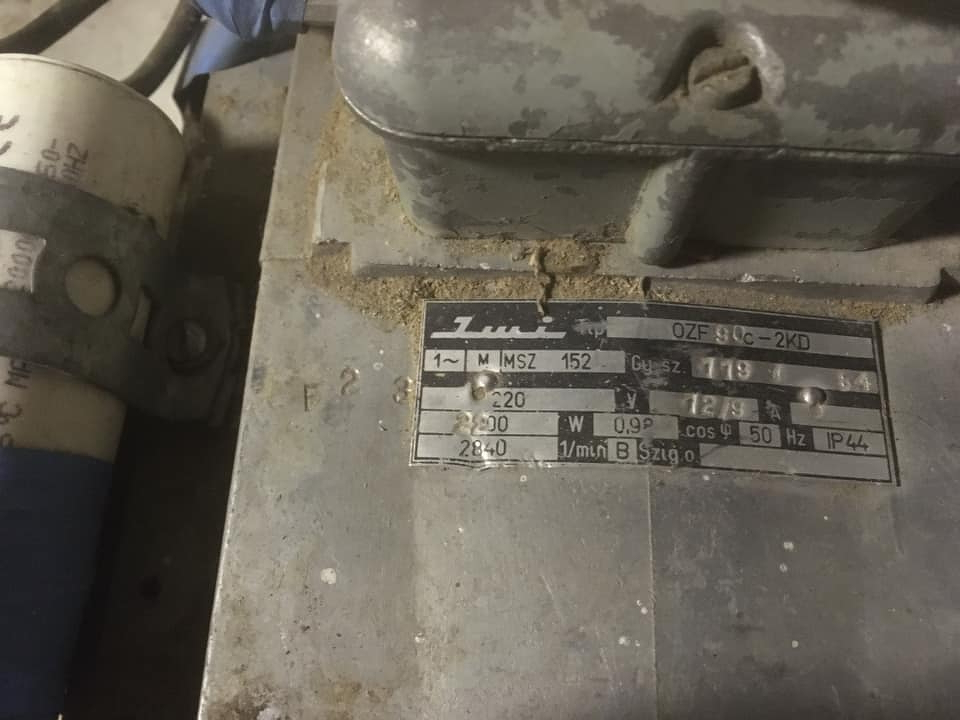

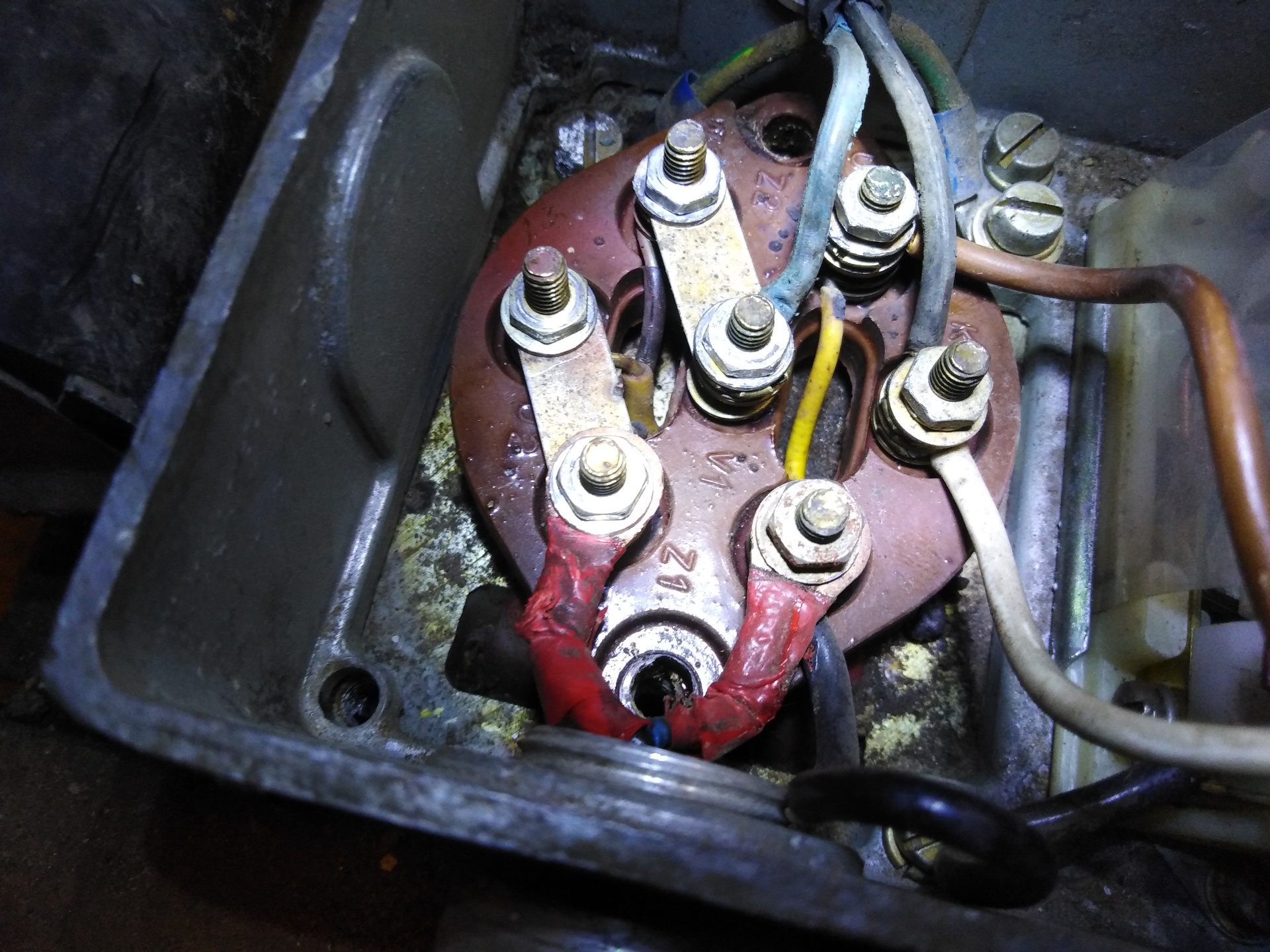

(#) Bkrisz hozzászólása Dec 12, 2019 /
Sziasztok. Áttekercselt villanymotor lehet? Furcsa hogy be van ütve több adat, és nem festve. Az eredeti 90C 2KD motor 2880 fordulatú . Amúgy 2 kondi van rajta(egyik fekete) ami abszolut nem gyári
Néztem az imi szervízkönyvet és a 80c 2KD hasonlít az adata (fordulata)(csak hát a aluház méret...) Érdekes az is hogy ha áttekercselték attól függetlenül a tengelymagassága 90 marad akkor miért van az is átütve?, tehát "nagyházas" a villanymoci. Furcsa számomra ez a moci így...
Tud rá valaki magyarázatot?
Sajnos az aluház kódja épp nem látszik még 2 szám. F betűt sem értem.

(#) erbe válasza Bkrisz hozzászólására (») Dec 12, 2019 /
Miből gondolod, hogy az eredeti indítókondi kibír a motoron ~30 évet? Az üzeminél ez könnyen előfordulhat. Át szokták ütni (felfrissíteni) a motorokon az elmosódott, lekopott feliratot (jobb helyeken). Azzal a 40 hiányzó fordulattal nem foglalkoznék.

(#) Bkrisz válasza erbe hozzászólására (») Dec 12, 2019 /
Az a furcsa hogy ugye ez KD moci a 2db üzemi kondival megy gyárilag. Ezen nem gyári a kondik, indítót meg ki meg minek rakott rá az jó kérdés
Az adattáblán ráadásul kis "c" van.
Aluház kód lenne a tuti, de nem látszódik
És nem érdekes hogy pont azok az adatok voltak elmosódva ami a lényeg? Ráadásul ez az adattábla még jó állapotban is maradt fent láthatósági szempontból.
Indítókondi is kibírhat főleg ha nem nagyon volt használva. Van pl hosszú imi mocim gyári kék indítókondival.
De a lényeget arra akartam írni hogy nem gyári hogy üzeminek kéne csak rajta lennie.

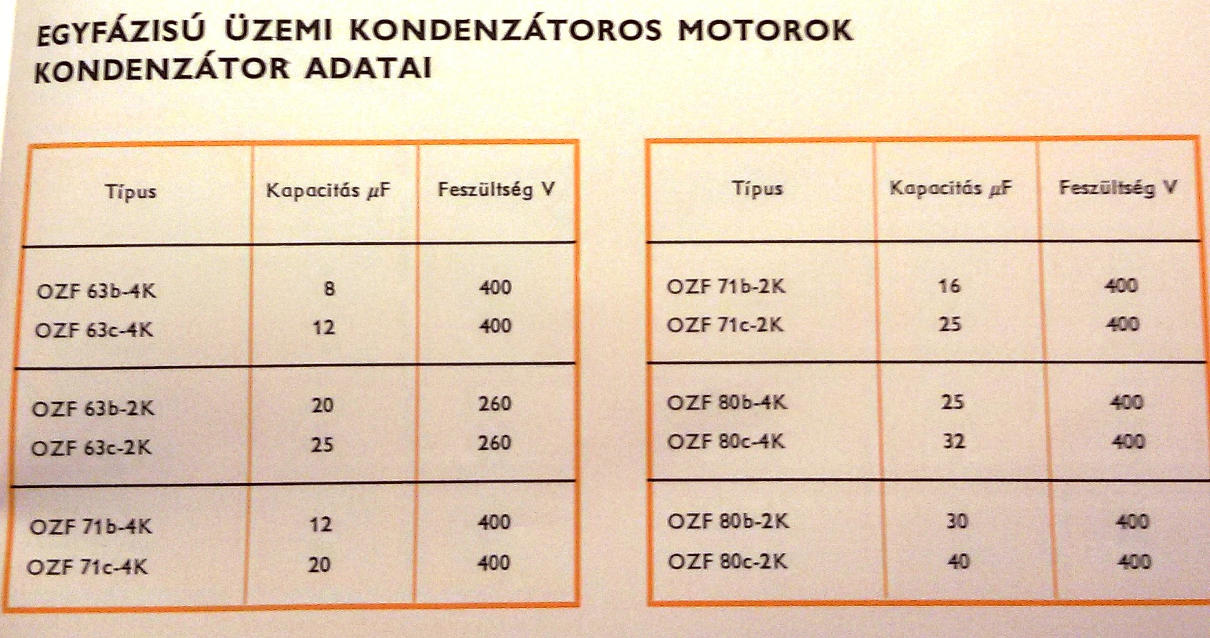

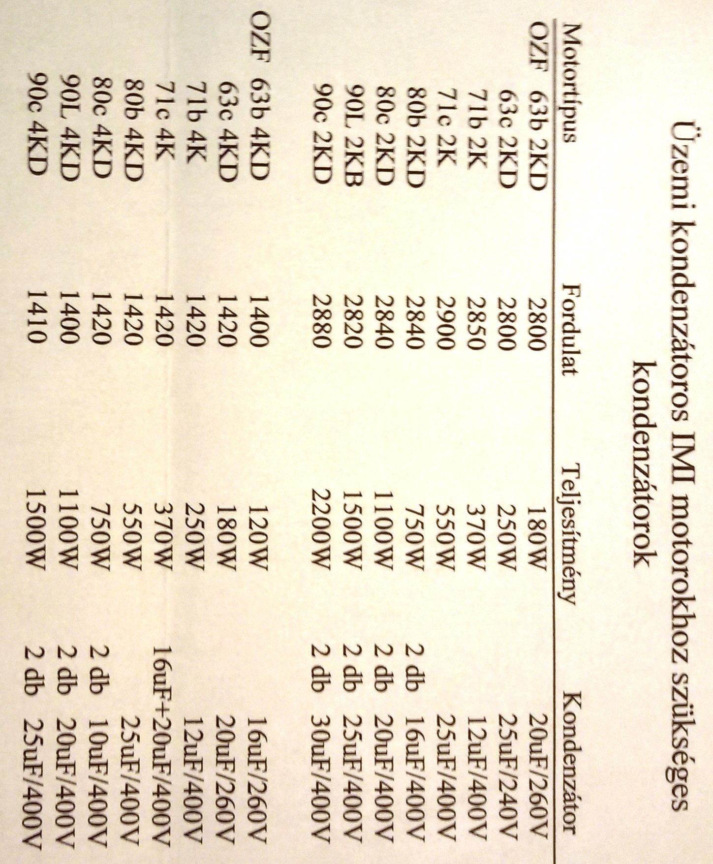

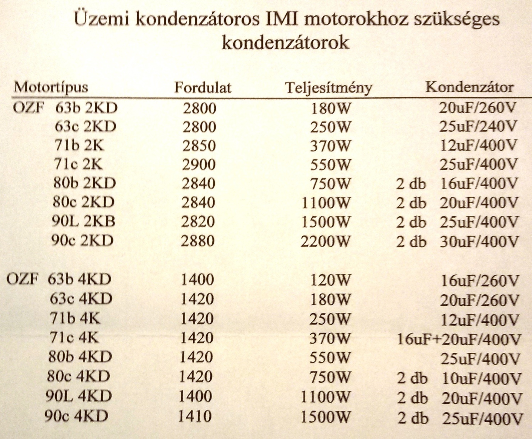

(#) VIM válasza Bkrisz hozzászólására (») Dec 13, 2019 /
Szerintem nem sok üzemi kondenzátoros motor készülhetett 2.2kW teljesítményre és ezek is az áramfelvétel miatt lettek "üzemiekre" kialakítva. Talán ezért van a beütős megkülönböztetés, mert elég egyedi a teljesítmény/indítási mód kialakítása. A táblázatot itt találtam valahol a fórumon de azt meg nem mondom, hogy hol, inkább felrakom.

(#) Bkrisz válasza VIM hozzászólására (») Dec 13, 2019 /
Ez igaz is lehet de létezett a gyárban gyári adattábla.
Ezt a fotót azt hiszem pont erről a forumról mentettem.
Amúgy a táblázatban vannak apró hibák, jobb az imi szervízkönyv.
Például:
OZF 90C 2KD fordulata 2740
OZF 80c 4KD Kondikapacitása 2x16MF
Utóbbi már "fontosabb" hiba.
(#) VIM válasza Bkrisz hozzászólására (») Dec 14, 2019 /
A kőnyomatosban nekem is jól van írva. Mondtam, hogy ezt a táblázatot itt találtam fórumon .... most azon a feljegyzésen is kijavítottam ezt az értéket.

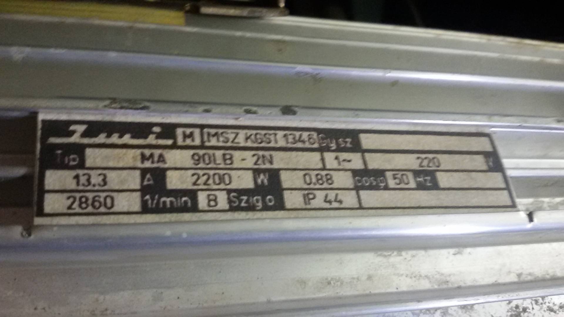

(#) steve25 válasza Bkrisz hozzászólására (») Dec 20, 2019 /
Van egy ilyen képem az IMI 2200W motorjáról

(#) Bkrisz válasza steve25 hozzászólására (») Dec 21, 2019 /
Ebbe az a furcsa hogy nincs száma a jobb felső sarokban.
