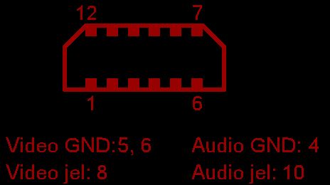

Az én fényképezőmön is csak egy aljzat van. Erről megy a számítógépre és a TVre is a kábel. Nem kell a menüben állítani semmit, csak rádugni a kábelt, az LCD kikapcsol, a kép és hang pedig már megy is a kábelre. Szerintem onnan ismeri fel hogy a TV kábeljét csatlakoztatom hogy két kivezetést összezár. Ha pedig a számítógépét akkor másik kettőt. A típusa Olympus SP-510UZ. Nem tudom hogy egyezik-e a te Mustekeddel a csatlakozó kiosztása, de azért kimértem és felteszem ide. A csatlakozó kivezetéseinek számozása önkényes nem volt rajta semmilyen jelölés. A két GND független egymástól és a kábel árnyékolásától! ÜDV
Az én Nikon Coolpix 3200-omon is mini USB-n jön a TV kimenet, audió és videó csak nekem adtak is hozzá kábelt. Ha jól emlékszem a Canonokon is ilyen megoldás van. Majd kimérem az én kábelemet, hogy megegyezik-e Ferkógyerek kábelével. Ha igen, akkor ez a szabványos bekötés.

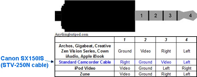

Canon gépekhez, legalábbis Canon SX150IS-hez biztosan jó AV kábel (STV-250N) bekötése:
Mivel a gyári ára egy sima ilyen kábelnek a 10-szerese... Üdv Inhouse

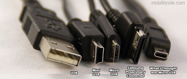

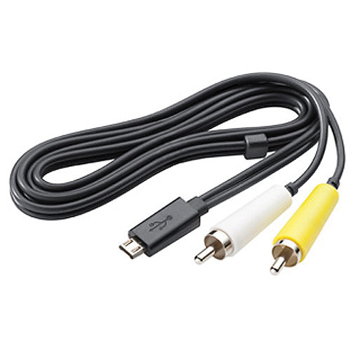

Az lenne a kérdésem kinek van meg esetleg egy olyan kapcsolási, és Micro USB - RCA vagy Micro USB - Jack 3-as (3.5) bekötés rajza: ami a Samsung fényképező Micro USB ( kb 7x2mm 2 oldalt csapot tégla lap formájú) aljzatába csatlakozna a kábel egyik, a másik vége a TV RCA bemenetre (3 Aljzat. Video -L-R ). Találtam a netten Samsung kábelt, de itthon nem lehet kapni, s sehol sincsen. Gondolom valakik már csináltak, ha létezik. A másik lehetőség, hogy a a Canon fényképező Jack 3-as (3.5-es) - RCA ( 2 kimenet ) kábelét kéne kiegészíteni: megtoldani a az Jack dugót, egy Micró USB átalakítóval. Az lenne a kérdés, mit hova kössek, hogy jó legyen, vagy esetleg kell e plusz alkatrészt beépíteni még. (Amennyiben könnyebb a kapcsolás, és vagy jobb, akkor az is megoldás lehet, hogy az RCA oldal, SVideó legyen, mert olyan bemenet is van a TV-én ( hagyományos TV, nem lapos ) ) A válaszokat előre is köszönöm. A Fényképezőben a "usb micro usb thought micro usbconnects1.jpg" kép középső USB csatija a jó! Ez lenne a gyári kábel: Link - itt vagy itt más áron...: Link
Az USB-s bekötést nem tudom, de a Canon jack-et igen: Canon jack->RCA AV kábel bekötése
Gyártófüggő lehet az USB-s is, pl. nézgelődj errefelé: kismillió bekötési séma A hozzászólás módosítva: Jún 10, 2013
