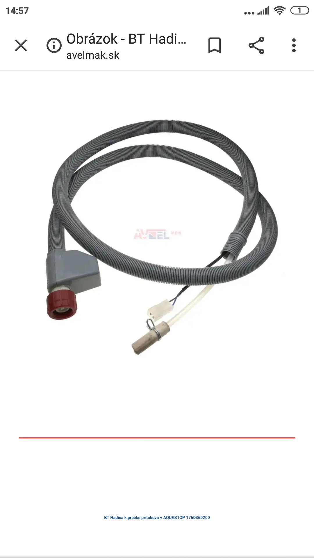

(#) Dino71 válasza pilisilen50 hozzászólására (») Dec 8, 2019 /
Lehet atfolyásmérő gondja is. Vagy alúl az aqua stop mikrokapcsoló is lehet zárlatos. Egy pontos tipust is írhattál volna. A pilisilen igen sokat mond nekem is. Keress meg privátban.

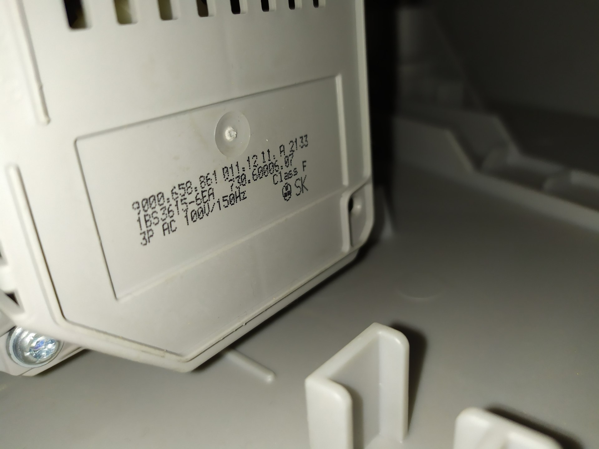

(#) tukko hozzászólása Dec 26, 2019 /
Sziasztok! Van egy Siemens SN58M552DE mosogatógépünk E09-es hibát ir ki, ami fűtőszál hiba! Kimértem és nem mutat semmit a műszer, szóval vennem kell egy komplett szivattyút! A google 651956 számú alkatrészt dobja! Csak ez jó bele vagy van más alternativa is? Pl.: ez 12019637
Mellékeltem a jelenlegiről képet!

(#) botesz válasza tukko hozzászólására (») Dec 28, 2019 /
Csak a 4 körmös jó bele!Az átlós csavaros az kicsi hozzá nem fog rendesen mosogatni vele.

(#) Josi777 válasza tukko hozzászólására (») Dec 31, 2019 /
Sajnos a komplett motor a legjobb választás. A gyártó nem ad külön fűtőbetétet, de még ha adna is, nem érdemes csak azt cserélni, mert a szivattyú csapágya is tönkre szokott menni ilyenkorra (oldal irányban elkezd kotyogni). Ugyanis pont attól megy tönkre a fűtőbetét, hogy a romló szállítási teljesítményű motor ahogy kevesebb vizet keringet, úgy emelkedik a fűtőegység hőmérséklete, ami egy idő után a meghibásodásához vezet. A lényeg, hogy hiába cserélnéd ki csak a fűtőegységet, hamarosan újra tönkremenne.
