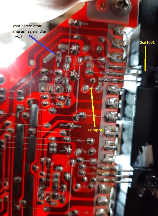

Újabb projektem van. Van egy Anthem MRX510-es erősítő. Az egyik oldala (FL) zárlatba ment. Kicseréltem a hibás alkatrészeket (2SB1647, 2SD2560 stb). Ezután bekapcsolt és a nyáklapon lévő csatlakozó helyen lehet mérni az emitter feszültséget, melyet a mellette levő potméterrel lehet állítani. Ennek az értéket egy jól működő oldalról másolva beállítottam. Aztán gondoltam végig mérem a többi oldalét is és ekkor elszált a FR oldal... Tegnap ott is kicseréltem az alkatrészeket. Bekapcsoltam , nem melegedtek a kicserélt alkatrészek. Hangszórót is kötöttem a két javított oldalra, halkan szólt is, majd lekapcsolt az erősítő. Rámértem a végtranyókra és a CENTER erősítő ment zárlatba, amire nem is volt kötve semmi... Mi okozhatja ezt a hibasorozatot? Milyen értéket kellene mérnem a csatlakozón? Előre is köszönöm!
