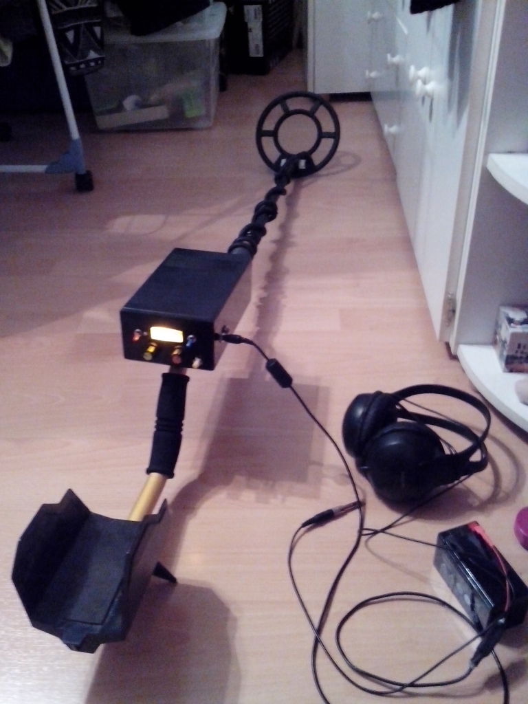

Üdv Mindenki!

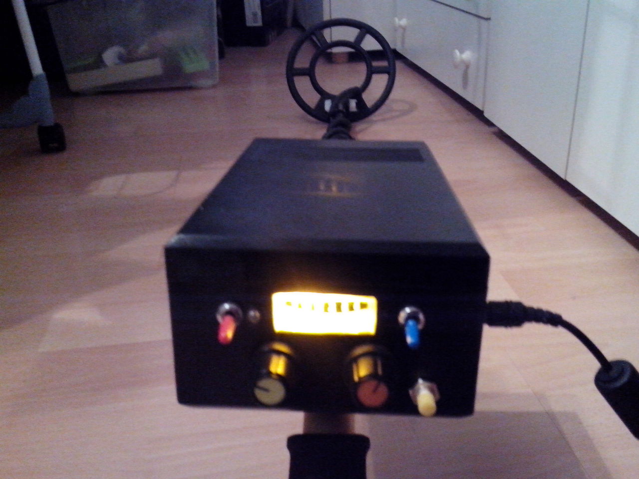

Lassan a vége fele járok a Silverem építésében már csak pár kisebb beállítás kell.
Sikerült szereznem olcsón egy komplett elektronika hibás MD3009-est aminek a nyelét hasznosítom, amit át kell alakítanom az új doboz fogadására.
Az MD3009 es ből megmaradt a fej, és a hibás elektronika. Arra gondoltam mi lenne ha azt is megjavítanám. Szét is szedtem elég rossz állapotban van, rosszul szedték szét fólia szakadás ,ón pacák stb. Nagyjából megcsináltam a panel szépítését de még van baja bőven.

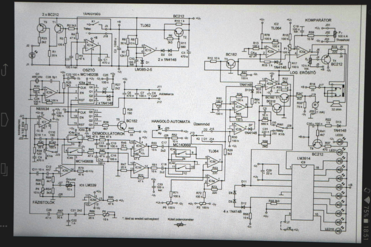

(#) Bassmester hozzászólása Feb 28, 2015 /
Lefotóztam tablet képernyőről a silver5-öt, hátha érdekel valakit. Képlopóval nem tudtam megcsinálni...

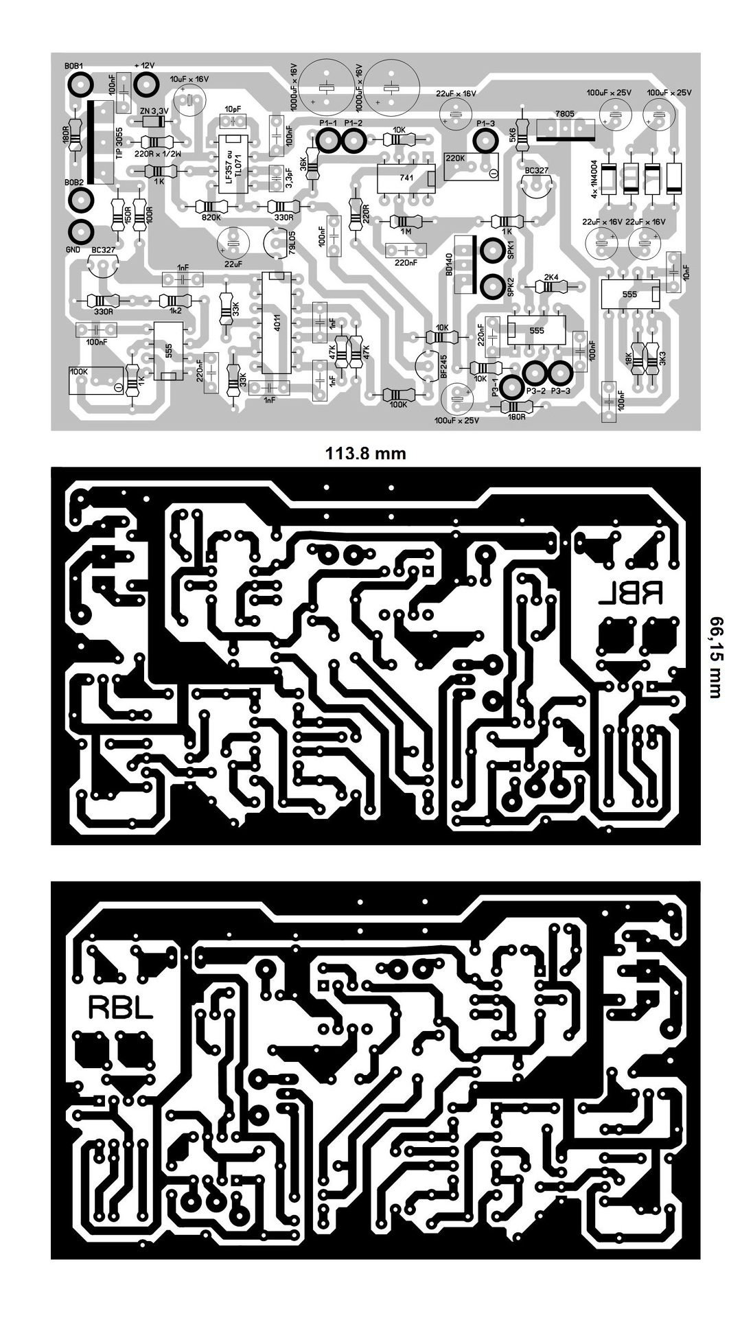

(#) pingvin23 hozzászólása Dec 27, 2019 /
Sziasztok!Ezt talàltam a neten elkezdenék készíteni,mi a javaslatok?Írjatok legyetek szívesek véleményt.Köszönöm!
(#) mateatek válasza pingvin23 hozzászólására (») Dec 28, 2019 /
Ez így nehéz. Kapcsolási rajz nélkül, a NYÁK-ot visszanézni, hogy mi is ez. Ez egy alap PI gép. Két dologra motiválhat, ha elkészíted és kipróbálod. Vagy sosem veszel többet fémdetektort a kezedbe, vagy építesz egy komolyabb, használható gépet. Ujjgyakorlatnak tökéletes.

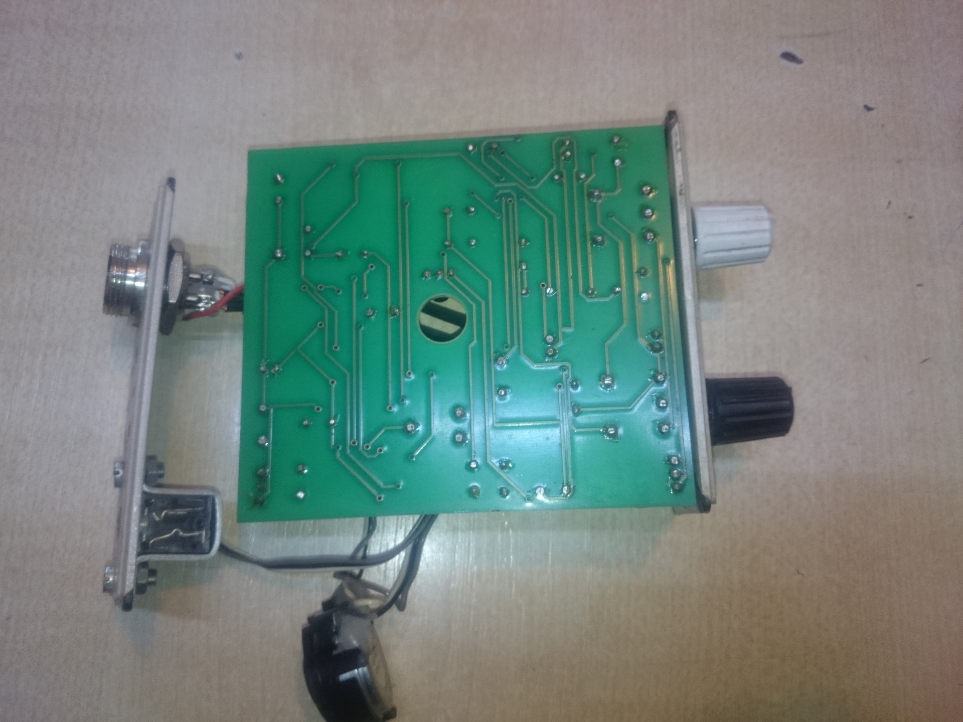

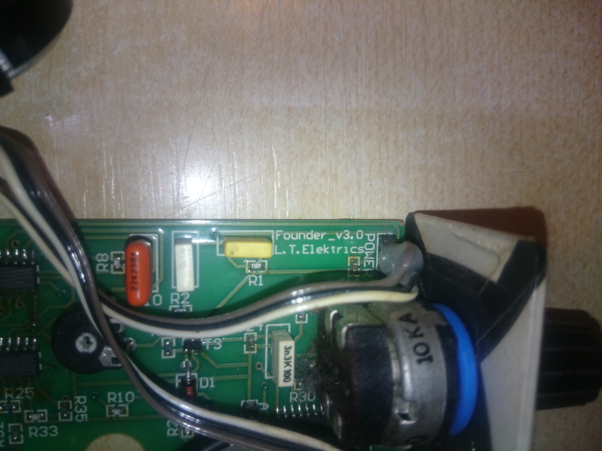

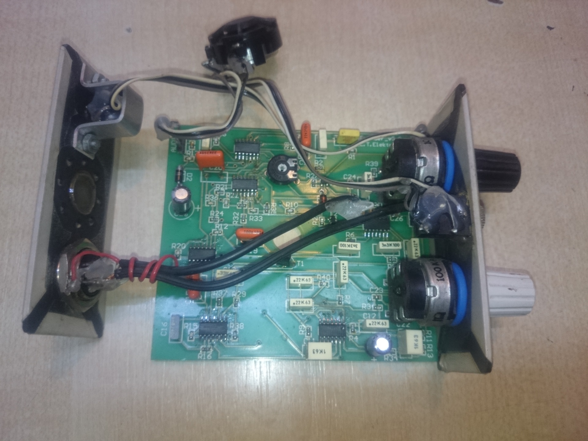

Üdv mindenkinek.
Egyik ismerősöm kezembe nyomott egy "NoName" típusú fémkeresőt hogy javítsam vagy javíttassam meg.
Azt mondta hogy kölcsön adta egy barátjának, és azóta nem működik megfelelően, a hangja gyászos, szaggatott, már amikor hajlandó megszólalni.
Egyenlőre úgy tűnik be lett áztatva, bár a hibakeresést eléggé megnehezíti hogy nem adott hozzá semmi leírást, valamint az IC-k is le vannak csiszolva.
Abban reménykedem hogy valakinek meg van ennek a típusnak a kapcsolási rajza.
Majd elfelejtettem, a Silver Star 1A feje jó hozzá, bár a két fej ellenállásában külömbözik.
Minden segítséget előre köszönök.
