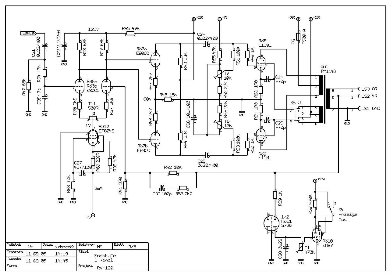

Szeretnék egy kis eszmefuttatást a Hozzáértőktől. A kapcsolás gyűjteményemben találtam ezt az évekkel ezelőtt letöltött rajzot. Tetszik a csöves áramgenerátor és nem teljesen értem az UL külön tekercs megoldást. Utóbbira bizonyára van frappáns magyarázat.
Ha megépíteném, nem ezekkel a végcsövekkel, aminek több oka is van, például nincsenek ilyen végcsöveim. Ha lehet át hangszerelném EL504-re, az van egy kosárral.
A kijelző egységről meg lemondanék.
A hozzászólás módosítva: Jan 26, 2020
(#) CHZ válasza Ódenka hozzászólására (») Jan 26, 2020
„nem teljesen értem az UL külön tekercs megoldást”
Végcsövek miatt kényszerült erre a megoldásra, G2 megfelelő feszültségét csak így tudta biztosítani. Nem hiszem, hogy megéri a kimenőt emiatt bonyolítani..
(#) Ódenka válasza CHZ hozzászólására (») Jan 26, 2020
Nem is szeretnék ilyen plusz megoldásokban gondolkodni, készíteni pláne, de nem volt világos számomra az ok, köszönöm!
