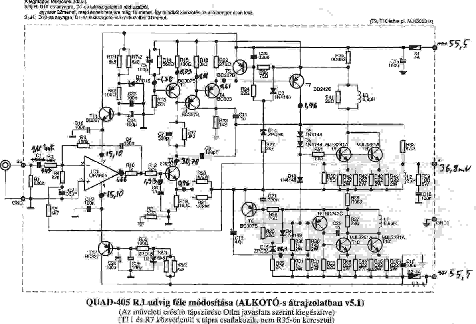

Sziasztok! Húsz éve jegelt Quad405 bedobozolások kapcsán építettem egy Ludwig mod-ot. Köszönet Alkotónak a nyák tervért (is) és mindenkinek itt a fórumon a sok-sok megosztott tapasztalatért! Én is megosztom a tapasztalatomat most, aztán kérdezek is. Két, korábban elkövetett Urbán-féle változat végleges, "segédáramkörökkel" - koppanásgátló, klippelés jelző (köszi Reloop!) kivezérlésjelző, kapcsolható ventilátor - dobozba helyezését követően most a nulláról megalkottam a Ludwig-félét is. Élesztés rendben ment, bár az urbánusok +-50V-os tápjától eltérően ezt már egy 2x40V-os trafóról, tehát +-56V-ról táplálom. A nyugalmi áramfelvétele a negatív tápágban 115mA, a pozitívban 130mA. R30-R31 erősen melegszik, R7-R8 is, de kevésbé, ez rendben van. Viszont T2, valamint T11-T12 erősen, T4 kevésbé, de határozottan melegszik. Sajnos ez így elég szubjektív, nincsen pointer hőmérőm, ezért csak a kisujjam hegyére hagyatkoztam. Kétszer hagytam egész napra (kb 10-10 órát) feszültség alatt, nem károsodott semmi. Rövid hangpróbát is csináltam, kristálytisztán és brutális hangerővel szólalt meg. A kimeneten hangszóró nélkül, rövidre zárt bemenettel ~40mV fesz mérhető, ami a jel- és tápföldet összekötve kicsit csökken. A kérdésem, ezek a melegedések (R30-31 és R7-8 kivételével) csökkenthetők-e, egyáltalán kell-e foglalkozni vele, illetve a kimeneti offszet kóros-e, csökkenthető-e? Az Urbán-félék offszetje mérhetetlenül kicsi, (gyakorlatilag nincsen) bekapcsolt erősítőre a hangfal rákötésekor semmi, míg a Ludwig halk, de hallható pattogással jelzi a rá- illetve lekötést. Mellékelem a mérési jegyzőkönyvet, ami csak az egyik oldalon történt meg, de - szerencsére - mindkettő mindenféle szempontból tökéletesen egyformán viselkedik. Bejelöltem rajta pár általam végrehajtott jelentéktelen módosítást, így a műveleti erősítő negatív tápját a bizti mögé tettem és a bemenetet érzékenyítettem R3 4K7-ra, C1 1u tantálra cserélésével. Előre is köszönöm a véleményeteket, tanácsaitokat!
Szia! A jelzett melegedések a természetes működéssel járnak.
Az áramfelvétel gondolom a két csatornára együttesen értendő, ha esetleg mégsem azt jelezzed! A kimeneti DC hibád abból adódik, hogy a betervezettnél nagyobb bemenő áramú műveleti erősítőt használsz. NE5534 esetén ezen ábra R4 ellenállását kell beiktatnod a 3-as láb és a test közé, 27k értékben. Ha nem szándékosan vágod le a hangfrekvenciás tartomány alsó sávját, akkor C1-et növeld meg! A módosítás szabálya: az R3 - C1 szorzata maradjon változatlan. A gyakorlatban C1=680 nF*22k/4k7=3,18 uF, azaz 3,3 µF a szabványos értéksorból.
Köszönöm a választ. Csak egy panelt mértem, a másik nem volt bekötve a méréskor egyáltalán. Nem, nem szándékszom a mélyeket vágni. A "pókhálóban" történt próba alkalmával nem tűnt föl, hogy hiány lenne basszusból, mellbevágó hangnyomást csinált. Az egyik Urbán-féle 20 évig napi használatban volt, sok eldurvult bulin megkínoztuk ugyanezekkel a falakkal, így hozzá vagyok szokva a képességeihez, de ez a Ludwig talán a plusz 2x6 voltnak köszönhetően érezhetően keményebb legény.
Nyákot átvágok, ellenállást kerítek, kondit cserélek, s majdan beszámolok... A hozzászólás módosítva: Jan 27, 2020
Mivel 27 kilót nem találtam itthon, sorba kötöttem 22 és 4k7-t. Maradt 20mv a kimeneten, de a táp- és jelföldet összekötve mérhetetlenné vált mindkét panelen egyaránt. Mivel elektronikát illetően dilettáns és kontár vagyok, magamtól sosem tudtam volna megoldani. Szerencsére receptre tudok "főzni", köszönet mégegyszer az itteni séfeknek!
3,3 mikróm sem volt, 4,7-es elkót tettem be, negatívval kifelé. Hangpróba még nem volt. Az áramfelvétel gyakorlatilag nem változott: pozitív ágban 130mA-t, negatívban 110-et mértem, de tekintettel arra, hogy csak egy olcsó és ráadásul régi multiméterrel rendelkezem, ezt nem gondolom teljesen pontos és biztos értéknek. Amúgyis azt a plusz 30-50 miliampert valahogyan ki kéne adnia, benne nem maradhat - hő, fény, hang, mágneses sugárzás formájában, de a leírt melegedéseken kívül mást nem tapasztalok, tehát hacsak nincsen valakinek ötlete, mit nézhetnék még meg, akkor így hagynám. A képeken az egyik Urbán Quad405 a húsz éves sallangok és védelem nélküli sokáig ideiglenes összeszerelés látható - biztosíték is csak a 220-as ágban volt. Egy karosszériás barátommal csináltattam még anno három vasdobozt, azok egyikébe került bele ez a példány is, ahogy a képen látszik. Ennek most a lányom örül, kapott mellé még egy pár Videoton hangfalat is. Nem ez volt használatban, ez csak tartaléknak volt. Akkoriban kizárólag hamis végtranyókat lehetett kapni, vagy csak nekem nem volt szerencsém. A természetes kiválasztódásnak megfelelően az ebbe sokadjára beszereltek bírták. Valószínűleg véletlenül jobb minőségben hamisított valaki Közben egy másikba hozattam Németországból mexikói ON 2n3773-asokat és óvatosságból dupláztam őket, na azzal már nem volt baj, most is ezeket raktam mindhárom Quadba. Volt egy harmadik példány is, azt az öcsémnek készítettem anno, de most hogy dobozolni akartam, nem találja, lehet végleg elveszett. Ahelyett csináltam most a Ludwigot. Akkoriban, mivel lett egy megbízható Quadom, leállt a projekt, de most pótolom.
A mérési ábrából számolva 80/65 mA lenne a tápáram. Az ettől való eltérés eredhet a mérőeszközöd pontatlanságából, vagy van egy kis gerjedésed és a végtranzisztorokon folyik el a különbözet.
Semmi nem mutat a végtranyók gerjedésére, a hűtőborda épp csak kézmeleg lesz órák múlva, ezt a T7-nek tulajdonítom. Mindenesetre két dolgot kipróbáltam. A hűtőbordát összekötöttem a táptesttel - eddig elektromosan a levegőben lógott - és T9(ek) bázis-kollektora közé tettem (érintettem) 100 nanót. Meg sem reccent az áramfelvétel, úgyhogy a műszer pontatlanságát választom inkább Megjegyzem, szerencsémre brummok, gerjedések eddig egyik megépített erősítőmnél sem voltak egyáltalán. Mindössze a magassugárzóra tapasztott füllel hallani nagyon halk tranzisztorzajt, "fújást". Én a két graetz-es tápot alkalmazom kezdetektől. Később utánaolvastam és egyes vélemények szerint jobb mint a szimpla híd, mások szerint mindegy. Hátrányként csak a plusz költséget és a mínusz 0,6 voltot említik, de ezeket vállalom.
