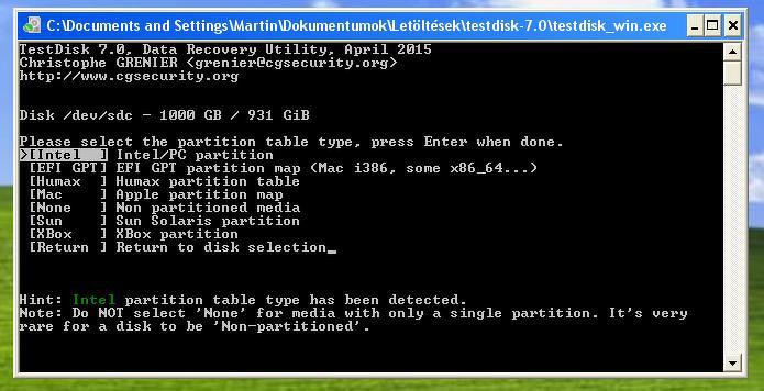

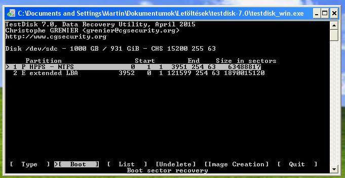

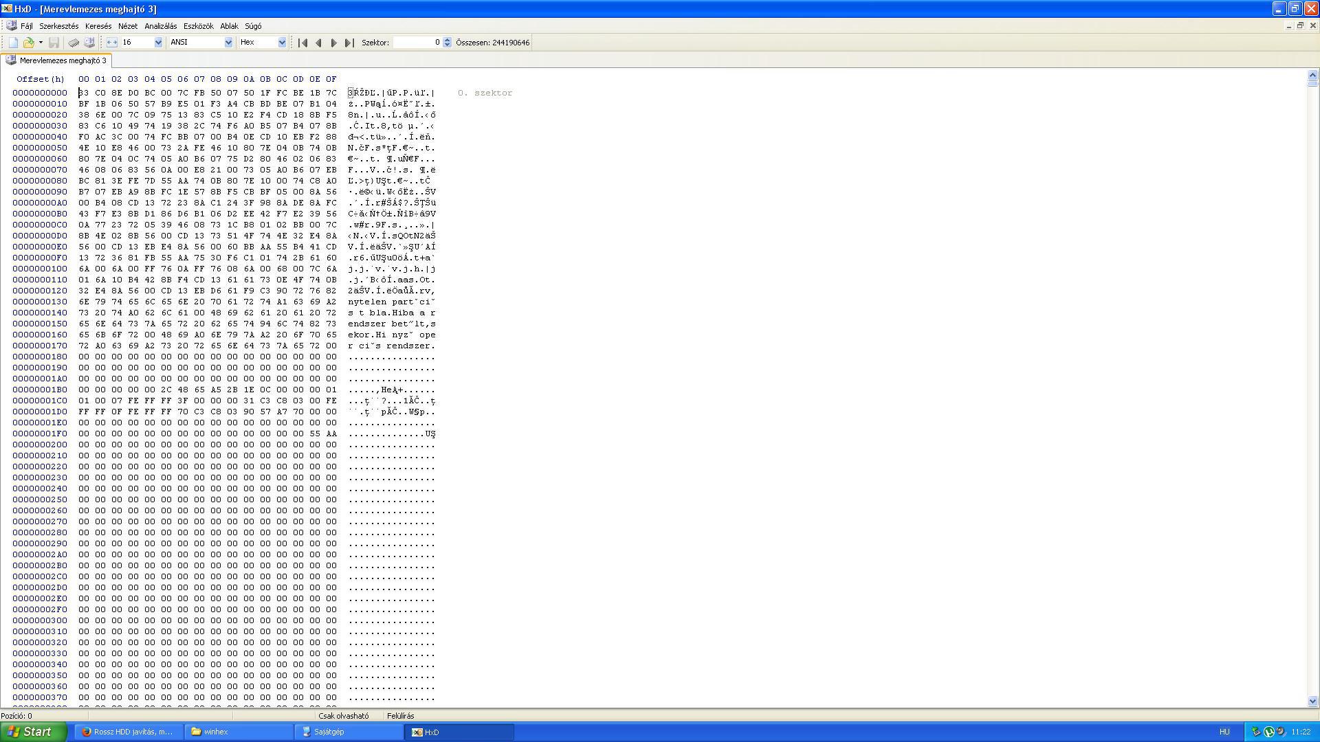

Így néz ki.
A hozzászólás módosítva: Dec 8, 2019
Ez így jónak is látszik. Akkor már csak az MFT-t (MasterFileTable) kell javítani mert valószínűleg sérült, szerencsére ez az MFTmirror segítségével aránylag könnyen megy - és kész.

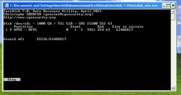

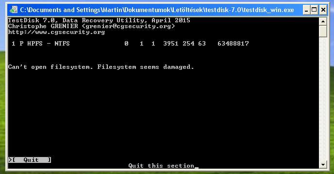

TestDiskel néztem most itt folyamatosan bad boot hibát ír, az mft is lefutott már de nincsen javulás
TestDisk képek.
Hát nem igaz, hogy azon a winyón semmi sem jó. Viszont alighanem az a disk sokkal rosszabb állapotban van mint írtad, nem véletlen hogy semmi sem tudja javítani. Az, hogy a Sentinel jónak jelzi az egy dolog - a hibák csak akkor kerülnek bejegyzésre, ha a rendszer használni akar egy hibás részt. Ha nagyon rossz a helyzet, akkor lefagy mint nálad.
MBR hiba esetén a lemez még használható lenne, legfeljebb OP-rendszert nem lehet indítani róla. Viszont, hogy az MFT, sőt az MFTmirror is hibás, az már nem jelent túl sok jót... Házilag nem fogsz vele boldogulni - jobb ha szakemberhez viszed (nem szervizbe!!!) A TestDisk-el pedig ajálatos lesz ha vigyázol - ha össze vissza írkálsz vele mindent, akkor már lehet hogy egy adatmentő szakember sem boldogul vele. Nekem alapvető filozófiám, hogy egy hibás eszközre nem írunk semmit, semmivel!
