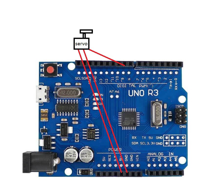

Szóval , adott egy "made in China" arduino panel + cnc shield ... A problémám pedig az lenne , hogy a servo motor nem működik , meg sem mozdul a mellékelt ábrán mutatom a cnc shield-en lévő bekötést!
kihangsúlyozom , hogy cnc shielden lévő bekötés, mert csak ott nem működik! Az arduino panelon a teszt servo programmal működik , aminek a bekötéséről megintcsak megosztottam egy képet! Tehát a servo motor működik , csak a cnc shield panelon nem akarja az igazságot! Az universal g code sender nevű progit elindítottam , és elővettem a multimétert feszültségeket mérni! Érdekes dolgot tapasztaltam , amíg nem nyomok a send gombra , addig a gnd-hez képest a cnc panelon lévő 5 v , az megvan , a z+ viszont pár milivolt (60-70mv) kb , ahogy elindítom a gkód feltöltését , elkezdenek mozogni a stepper motorok , a z+ tüskén pedig stabil 5 voltot mérek , ami szerintem nem jó ,ha megmarad 5 volton! Néha nem elkellene engednie azt a feszt pár milivolt környékére? Javítsatok ha tévednék! Köszönöm előre is a segítséget ! További szép estét!
(#) juhasz10 válasza black1989 hozzászólására (») Jan 31, 2020 /
Emlékeim szerint a 9-es pin az X limit nem a Z. Multival sípold ki, melyik láb hová megy.
(#) black1989 válasza juhasz10 hozzászólására (») Jan 31, 2020 /
Így van!! Viszont a cnc shieldet mérve, csak a z+ lábon van fesz, ami sajnos fix marad g kód feltöltést elindítva! Az x pin 60 mv környéke!
(#) Pali79 válasza black1989 hozzászólására (») Jan 31, 2020 /
Két dolog:
1. Az ardu 9. kimenete a cnc panel X végállás kapcsolója, tehát nem jó helyre kötötted a motort, ahogy az előző hozzászóló is mondta.
2. Multival soha nem fogsz tudni kimérni egy másodpercenként több százszor szintet váltó jelet.
(#) black1989 válasza Pali79 hozzászólására (») Jan 31, 2020 /
Amiket leírtatok mindennel tisztában vagyok!!! Semmi köze a cnc panelhoz az arduinonak, az arduinora feltöltöm azt a servo tesztert az működik, a 9 pinen kapja a jelet, de a grbl-ről van szó!!! Ha azt töltöm fel akkor nem működik a servó!! Összeszerelős videókban mindenki a z+ pinre köti servót, nekik megy, nekem nem! Az x pinen sem megy, mivel tudom hogy a 9 láb oda csatlakozik a shielden ezért ott is próbáltam! !
