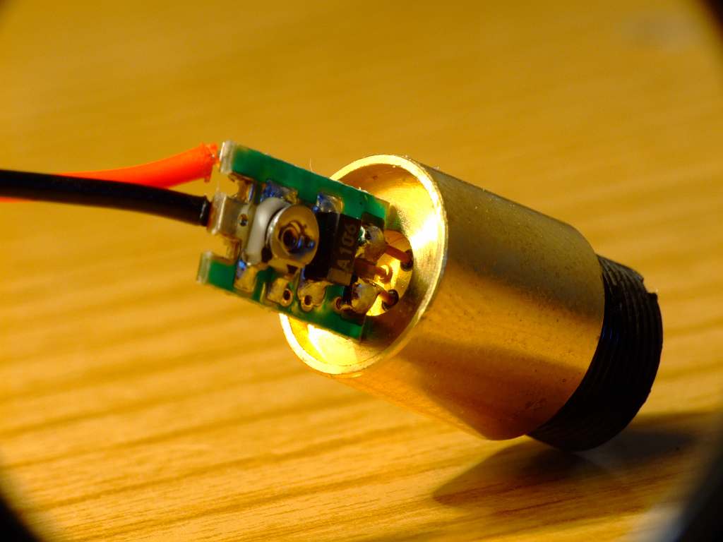

én is igy oldottam meg az egyik lézert, csak az a baj ha a lencsét becsavarom a hengerbe akkor már nem pontot kapok hanem egy elnyúlt csíkot de megoldottam a dolgot szóval működik. Amit meg előzőleg feltöltöttem lézeres kép, azt azért csináltam mert a diódán volt egy kis alu darab és egyszerű megoldásnak találtam a rézcsöves dolgot.
Collector írása alapján végül a full-fejes kolliminálás mellett döntöttem... Eddigi tapasztalataim egy olvasóból bontott diódával voltak, de most beleraktam egy 8x író diódáját, hát majdnem hanyattvágtam magam a különbségen :eek2: Még most sincs teljesen egy kis pontba kolliminálva a nyaláb, hanem egy kb 1,5 cm átmérőjű paca van a falom, de így is káprázott a szemem a visszaverődő fénytől :eek2: De én nem égetni akarok vele, hanem egy lasershowba lesz a dióda, ezért nem kell akkora fényerő, mint van... A gond csak az hogy nem szabályozható generátort építettem neki, hanem egy statikusat ami stabil 120 mA-t ad neki, ezért lehet h még égetni is fogok vele Köszi a sok hasznos tippet mindenkinek!

Vettem hq-ban említett optikát. Az utolsó darabot vittem el, de biztos lesz még. Ha van valakinek 1k körül diófája, az szóljon rám.
Képeket az optikáról mellékeltem. Ez biztosan állítható? Mondjuk csak kézzel próbáltam tekerni, de nemigazán ment. A dióda látható benne, igazából tényleg csak ki kell cibálni, a dvd diódára paszta és már mehet is be a helyére.
Körülbelül 2 hete én is ugyanezt vette meg hq-ról, ez a kis, 3mW teljesítményű. Igen állítható a fókusza kézzel elsőre nekem sem ment. Papírszepit tekerj a fekete részre és finoman fogóval kezdd el tekerni, vigyázz a menatre! Kipréselés egyszerű feladat, kis csavar, be a satuba és kész, az sem baj, ha tönkremegy a dióda, bár nekem sikerült megmentenem A dvd íróból lesz nehéz kiszedned úgy hogy levakarod a köré öntött fémet is... Arra kell figyelni, hogy a dvd írókban is külömböző lézer van... Már nem tudom milyen márkájú volt az a 16X-os dvd író amiben a lézerdióda kb 1mm-rel magasabb volt mint a NEC íróban. Ez azt jelentette, hogy belepréseltem a rézhengerbe a diódát, és a fókuszt úgy állítottam be, hogy kb fél csavarásra tettem csak bele, de még ez is közel volt és kb 3-4 cm-es kör volt a falon... Tehát csak rá kellett tennem a rézhengerre az optikát, akkor volt pont jó, de megoldottam. Aztán tönkrement és ekkor vettem észre mikor a NEC lézerdiódát tettem bele, hogy az kb 1mm-rel alacsonyabb... most kb úgy van belecsavarva az optika, ahogy a gyári, 3mW-osnál.
