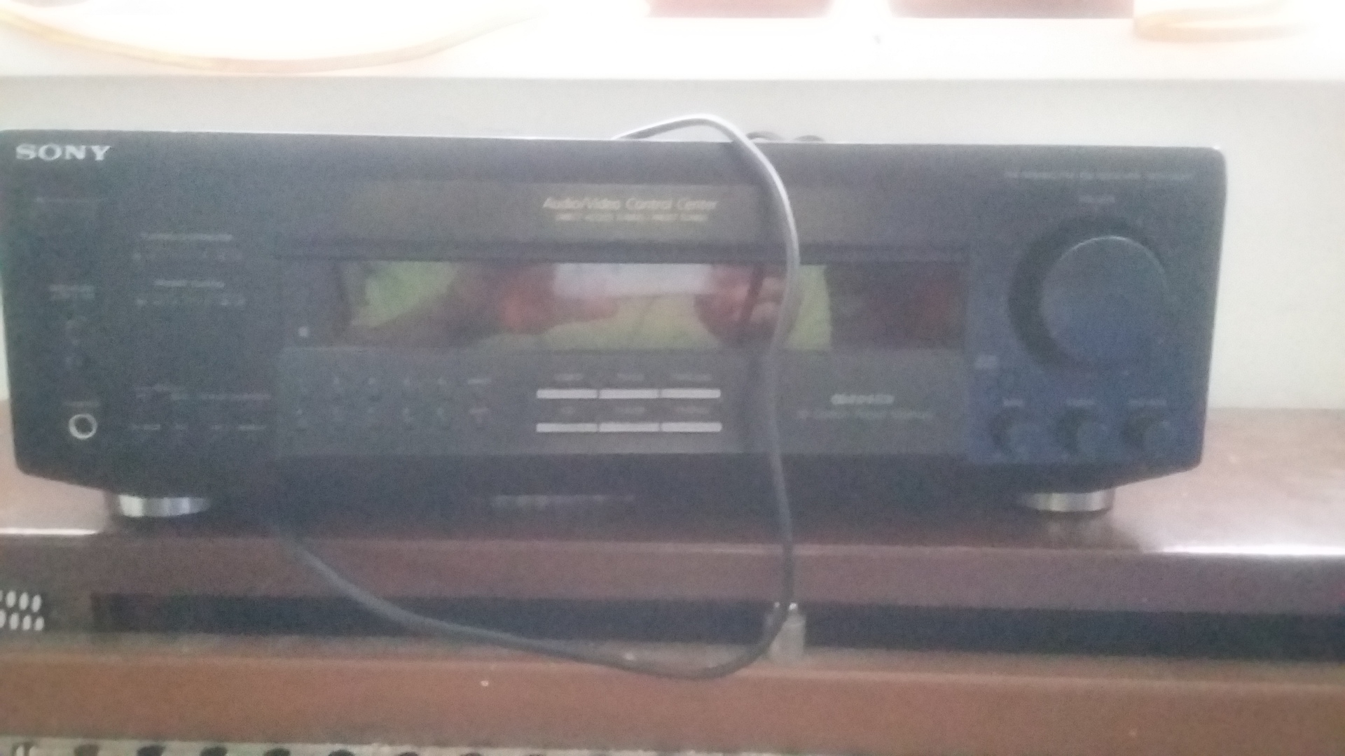

(#) gyulamz68 hozzászólása Feb 3, 2020 /
Egy szerűen fogja magát és elhallgat sonyi str-de215 erről az erősitőről lenne szó mit kezdjek vele
(#) CHZ válasza gyulamz68 hozzászólására (») Feb 3, 2020 /
Kimelegedett forrasztásokat forraszd át, két meghajtó IC kivezetéseinél keresgélj..
(#) gyulamz68 válasza CHZ hozzászólására (») Feb 3, 2020 /
Igyis csak kb 5 másodpercig szol
Nézd át az egész panelt nagyítóval, stab IC-ék kivezetéseinél is szokott forr. hiba lenni.
Nem igazán jutotam ellőrébb ha át kapcsolom a cdröl a rádiora utána visza ugyanugy szol de csak rövid ideig
A hozzászólás módosítva: Feb 3, 2020
(#) mlaci989 válasza gyulamz68 hozzászólására (») Feb 3, 2020 /
Ki is ír valamit a kijelzőn, vagy csak simán elhallgat.?
