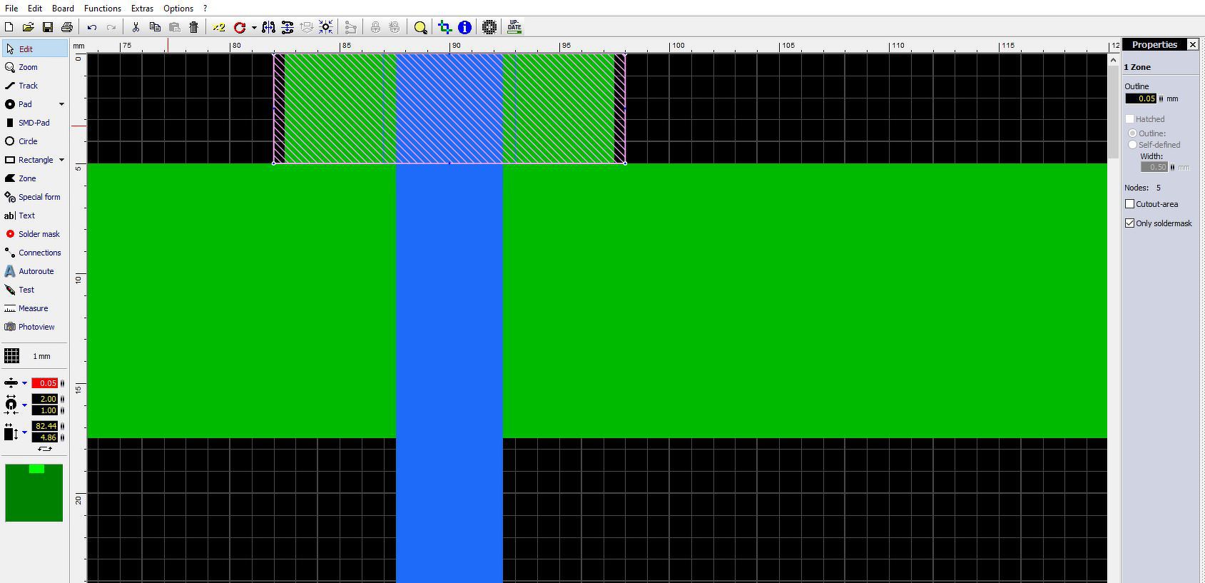

Azt gondolom, hogy az F1 réteg csak egy adott részén szeretne autognd funkciót.
Ezt a program nem tudja, csak a teljes F1 rétegre, ezt lehet úgy megkerülni, mint ahogy mutattam (körberakni kivágásokkal, és ami kívül marad, eltüntetni, vagy eleve úgy rakni körbe, hogy ne legyen külső maradék). Utána persze figyelni kell a kivágási felületekre mert egy kattintás, egérhúzás és elmozdul, alkatrész kijelölésnél is bezavar... Amúgy ezt a program egy komolyabb hiányosságának tartom. Többször használtam volna már, ha tudná. Vannak helyzetek amikor a panel csak egy részén kell autognd-szerű funkció. Illetve egyáltalán nem biztos, hogy az GND potenciál, sőt előfordul amikor több nem azonos potenciálú kitöltött felületrész kellene (adott felületrész felületkitöltéssel). Ezeket mindig trükkökkel kellett megoldjam.
Én ezt nem értem, mert ezt szeretné!
Idézet: „Hogy tudom azt elérni,hogy a mellékelt képen az F1 forrsztási oldalon a kék kontúros panelnak csak a belsejében legyen auto GND? Ha kijelölöm,belülről veszi el. Miként lehet ezt megfordítani?” Idézet: „Azt gondolom, hogy az F1 réteg csak egy adott részén szeretne autognd funkciót.” De nem ezt írta!Mert az kontúron belül lenne! Esetleg a panelen kívül (kontúron kívül) minek auto GND? De mi is a hiányosság? Tudod alakítani a létrehozott autoGND felületét fix négyszögekkel, vagy polygonnal. Idézet: „De mi is a hiányosság? Tudod alakítani a létrehozott autoGND felületét fix négyszögekkel, vagy polygonnal.” Igen, meg lehet adni, 1. legyen mindenhol, 2. majd megadni, hogy hol szűnjön meg, tehát ha jól csinálom, akkor végeredményben megmarad az (csak az), ahol eredetileg akartam, hogy legyen. "kifaragtam a végeredményt a teli nyersből" De mennyivel egyszerűbb lett volna közvetlenül a végeredményt megadni. (ha akarom, akkor az egész panelt rajzolom körül, ha úgy kell, akkor csak egy részt, illetve egyes részeket külön-külön) Minél összetettebbek a végeredményként óhajtott területek, annál több meló kifaragni a teli nyers kitöltésből. Plusz további tervezgetés közben tud bosszúságot okozni a sok "kifaragási" objektum. Idézet: „Hogy tudom azt elérni,hogy a mellékelt képen az F1 forrsztási oldalon a kék kontúros panelnak csak a belsejében legyen auto GND? Ha kijelölöm,belülről veszi el. Miként lehet ezt megfordítani?” Az én értelmezésemben ez pont azt jelenti, hogy a kék vonal által bezárt területen kell a kitöltés, de csak is ott, egyéb területeken meg nem kell. Ezt lehet úgy megadni hogy kijelölök minden területet ami nem a kék vonalon belül van és így akkor ilyen konjugált formán megadtam a programnak, hogy a kék vonalon belül szeretnék kitöltést. A hozzászólás módosítva: Feb 2, 2020
Szerintem is praktikusabb lenne a kívánt területet megadni, mint manipulációkkal célba érni.
Hajrá ... de a probléma még a feladónál van, mert nem tudjuk mit akar! De amit te csinálsz értelme nincs! A kék vonalon kívül minek takarni?
A kék vonalon kívül van még cucc.

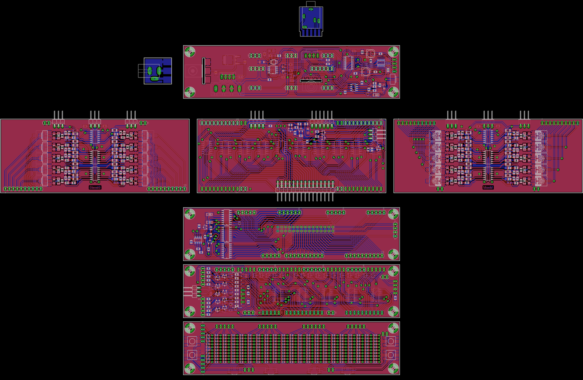

Van ott még két panel zöld kerettel. Annak a kettő zöld keretű panelnek nem kell F1 kitöltés. Ezek a panelek láthatóan fizikailag is egymáshoz fognak illeszkedni és kapcsolódni, ezért ésszerű egy térben tervezni mindet, ha változtatni kell az egyiken az változást vonhat magával a másikon (másikokon) is. Három különálló tervezési térrel nehezebb összehozni. Ha nem tudnám a program eme sajátosságát, én is azt keresném, hogy miként adhatom meg hogy csak ide kérek teliföldet. Tök logikus, hogy kell(ene) legyen ilyen funkció is. Ehelyett csak az van, hogy mindenhova kérek és megadom, hogy hova nem kell. A hozzászólás módosítva: Feb 2, 2020
Idézet: „Van ott még két panel zöld kerettel. Annak a kettő zöld keretű panelnek nem kell F1 kitöltés.” Külön oldal - ennyi! Nem nagyon láttam még emberkét, hogy 5-10 panelt tervez egy panelra, hogy lássa, mit is csinál! A hozzászólás módosítva: Feb 2, 2020
Ettől függetlenül azt hiszem neked nem lenne ezt egyszerűen egy lapon megtervezni, mert minden nyák lap valahogyan illeszkedik egymáshoz a térben!
A hozzászólás módosítva: Feb 3, 2020
Bocsánat,hogy nem voltam egyértelmű. Szóval,a képernyőn lévő panelterv 2 db kétoldalas nyák terve. Amin a 7 szegmenses kijelzők vannak,az az F2-es nyák oldal. Felette az F1-es . A cél az lenne,hogy csak az F1-es és a kék kontúros téglalap belsejében legyen teliföld ( persze a vezetősávoktól kellő távolságra ). Ez azért kellene,hogy mikor maratom ki,ne marja le az egész nyákot,mert felesleges,elfér. Kívül sehol ne legyen.
Teljesen jól átlátod a problémám. De ahogy olvasom már te is többször belefutottál ebbe.
Akkor marad az,hogy a felső rétegeket átmásolom külön lapra a végén és ott teiföldezek,aztán kintről meg kivágom ami nem kell...
Köszönöm mindenki segítségét. Kár hogy a programnak ez a nagy hiányossága van..
Lehet, hogy neked hiányosság. Állítsd a területet pont akkorára, mint amekkora panelt akarsz csinálni, és nem lesz kontúron kívül semmi, valamint az F1 és F2 oldalt tervezd külön lapra. Ha látni akarod mindkét oldalát a panelnak, akkor egy lapra tervezed, és amelyiket változtatod, addig kikapcsolod a másik oldalt, hogy ne zavarjon - kell egy kis térbeli látás készség ehhez.

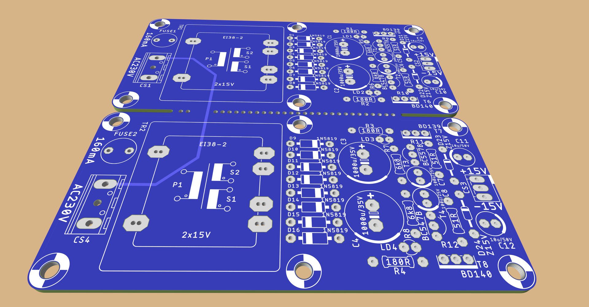

Ha nem kell piszkálni a panelt, csak látni akarod 3D-ben, akkor ezt a gerberből megcsinálja a nézegető program automatikusan. A nézet tetszőlegesen forog, színezhető, elemezgethető, minden funkció adott a panel előzetes szemmel elvégezhető ellenőrzésére. Én gyártás előtt így nézegetem meg a panelokat.
