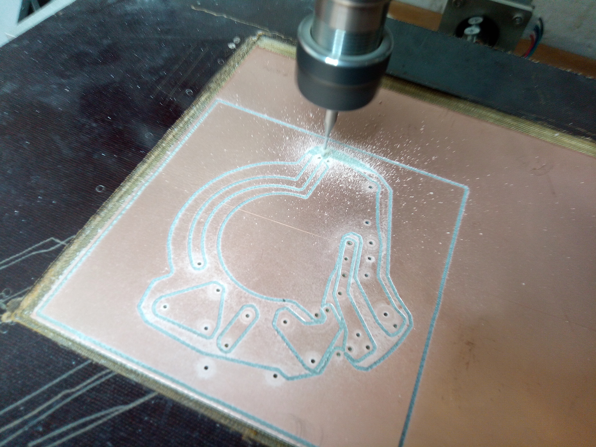

(#) sonajkniz válasza aviator17 hozzászólására (») Ápr 11, 2020 /
Pontosan ilyen gépem van. Ezzel csinálom a nyákokat.
Csodát ne várj tőle. A videóban is látható, hogy a tárgyasztalra egy plusz lap van rögzítve. Vélhetőleg azt szintezték be. Én 10 mm-es bakelitlapot tettem rá, és 2-es kukorica maróval besimítottam a felületet. Így mindenhol jó a mérete. Persze az egész szerkezetet rögzíteni kell egy stabil alapra. Nekem az eredeti marómotort cserélnem kellett, mert elviselhetetlenül rezonált. A mostani sem 100%os de használható. (persze ebben az árkategóriában nem várható el más)
Igaz, a 20°-os gravírtű leghegyét azonnal letöri, ezért extra vékony sávok marására használhatatlan. Ami nyákokat én gyártok, azokhoz legtöbb esetben nem is gravírtűt használok, hanem 0,8-as kukorica marót.
Tölöttem fel pár képet, hogy mire számíthatsz, illetve egy képsorozatot egy összefűzött g kódról, amint egy 08.as maróval teljesen készre csinál egy nyákot.

(#) sonajkniz válasza aviator17 hozzászólására (») Ápr 12, 2020 /
Ahogy a videóban is láthatod, nem közvetlenül a rezet gravírozza a lézer, hanem egy festék réteget. Után még maratni, furkálni körbevágni kell, akkor inkább vegyél egy olcsó lézernyomtatót és csináld vasalásos technikával. Töredéke árból kijössz.
A gravírozóban pont az a jó, hogy némi felület csiszolás után már ültetheted is be az alkatrészeket.
A beszintezés azért kell, mert még egy ipari CNC gépet sem tudnak úgy összeszerelni, hogy a tárgyasztal minden pontja azonos távolságra legyen a fejtől. Ezért, (már amennyire én tudom) az elkészült géppel megmunkálják a saját asztalát. Egy ilyen házi barkács esetén még a 0,5mm eltérés sem ritka. Pedig elég kicsi a munkaterület. Ezért kell a használni kívánt felületet besíkolni.
Ezzel a programmal szoktam a g kódot generáltatni.
Én EAGLE nyáktervezőt használok, de ez a program valamiért csak a 6.6-os verzióval kompatibilis. A videón látható pozíció felvétel a nyák esetén nagyon hasznos, de kissé macerás, ezt inkább akkor írnám meg, ha már megvan a géped és ott tartasz, hogy kellene.

Nekem is ilyen gépem van, több, mint 1 éve. Nagyon elégedett vagyok vele. Néhány tipp:
Kaqkk barátomnak igaza van abban, hogy a profi PCB-t szinte fillérekért készítik az általa megadott címen. De arra elég sokat kell várni. Ha gyakran készítesz paneleket, akkor éri meg ez a gép az árát. Igaz, hogy nem gyári minőségű lesz a panel, de akár 1-2 órán belül is elkészülhet.
Olyan helyről rendeld meg a gépet, ahol külön írják, hogy német raktárból szállítják. Ugyanis ebben az esetben vámmentes és 5 nap alatt ér ide! Tapasztalatból beszélek.
Az én gépemben jó a motor, nem töri a tű hegyét, ezért én gravírozó tűvel készítem a paneleket. Mellékelek egy fotót a minőségről (március 31-én csináltam a panelt). Szerintem ennél jobb nem kell házilag. Bár az is igaz, hogy ezt összesen 4 menetben gravíroztam (plusz a fúrás és a panel körbe vágása).
Viszont eddig nem tudtam, hogyan kell a GRBL programban az automatikus szintezést beállítani. Lehetséges, hogy azután kevesebb menet is jobb eredményt ad majd. Köszönet Sonajkniz barátomnak, hogy felhívta figyelmemet erre a fontos tényre!
