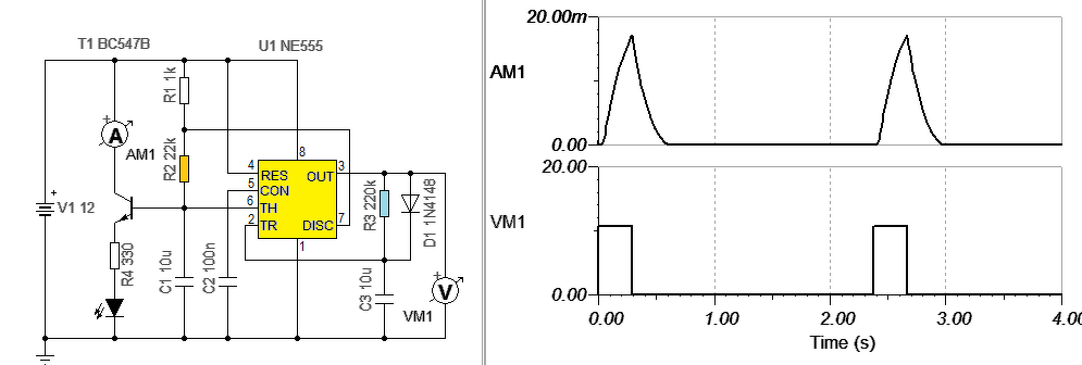

(#) rettung hozzászólása Júl 1, 2019 /
Azt szeretném kérdezni, hogy egy led villogását NE555-el oldom meg, lenne rá lehetőségem, hogy a led ne csak egyszerűen villogjon, tehát ki-be, hanem bekapcsoláskor lassan villanjon fel, és kikapcsoláskor lassan halványuljon el? Persze itt a "lassan" az szubjektív.
És még egy kérdés, ugyanehez........, megoldható, hogy sokkal tovább ne világítson, mint ameddig világít? Mondjuk 2s ki- 0,5s be. Próbáltam a segédprogramot használni, de nem tudtam negoldani.......
(#) ferci válasza rettung hozzászólására (») Júl 1, 2019 /
A legegyszerűbb az, ha a 2,6-os lábra rákötsz npn tranyós emitterkövetőt és megfelelő beállításban, pl. 12 voltos tápfesz estén 3.5-7.5 volt között táplálhatsz ledeket, színtől függően darabszámban. Természetesen kis korrekciók lehetnek soros diódákkal.
A 2. kérdésedhez: ugyanígy, ha a töltés-kisütés idejét megvariálod a 8-7, ill. 7-2,6 közötti ellenállásokkal.
A segédprogrammal kiszámitod, milyen ellenállásokkal ( 10...33k között ) és 47..68 µF elkóval jön ki a neked megfelelő T1-T2, a többi már gyerekjáték.

(#) proli007 válasza rettung hozzászólására (») Júl 1, 2019 /
Hello! "megoldható, hogy sokkal tovább ne világítson, mint ameddig világít?" Elég nehéz lenne máshogyan tenni.
Az R2-C1-től függ afel-lefutás ideje, a z R3-C3-tól a "szünet", az R4-től a Led árama. (De azzal nem szabad túlzásba esni, mert a bázisáram terheli a C1-et. Ha "nagyobb áram" kellene, akkor darlingtont kell használni.)

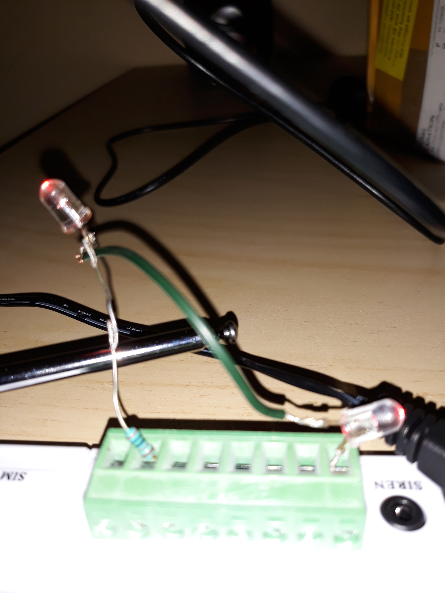

(#) rcrajmund válasza Massawa hozzászólására (») Feb 28, 2020 /
1Kohm
(#) Massawa válasza rcrajmund hozzászólására (») Feb 28, 2020 /
Nem rakhatsz te egy kiloohmos ellenállást a gyertya LEDre abban egy IC van ami nem bir el többet mint 5V. Hol van a másik LED amit villogtatni akarsz???? Ezt a LEDet már valoszinüleg kinyirtad.
Ílyen a teljes kép
Működik!!
(#) rcrajmund válasza rcrajmund hozzászólására (») Feb 28, 2020 /
Csak nem villog sajnos

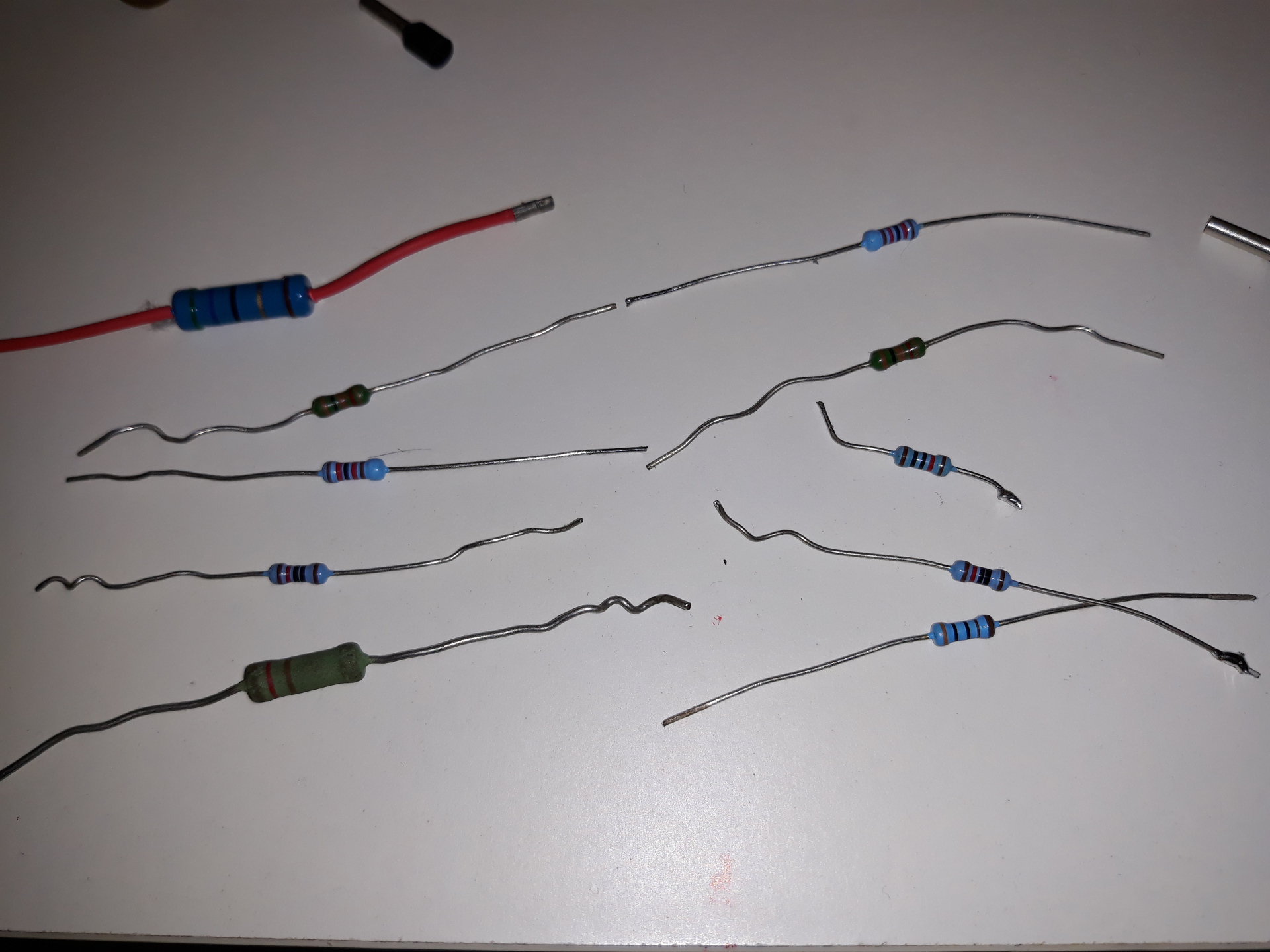

Ilyen ellenállásaim vannak!
Szuper. Akkor most ha van trimmered akkor azzal, ha nincs akkor ellenállásokat kös sorba az addigihez, lehet, hogy találsz jobb munkapontot is ( jobban vagy rosszabbul villog).
A képröl nem látni milyenek az ellenállások.
1 kOhm alá ne igen menj. Ha nem villog vedd elö ujra a gombelemet és probáld ki, hogy még villog-e a sárga LED ( ami a gyertyában volt- lehet hogy már tönkre tetted mert kicsi az az 1 kOhm.
Ha a másik piros akkor sokkal nagyobb ellenállás kell mint 1 kOhm. Ha esetleg fehér vagy kék akkor párhuzamosan kösd a sárga LED-l és kb 6-10 kOhmot köss sorba a 12 V-ra.

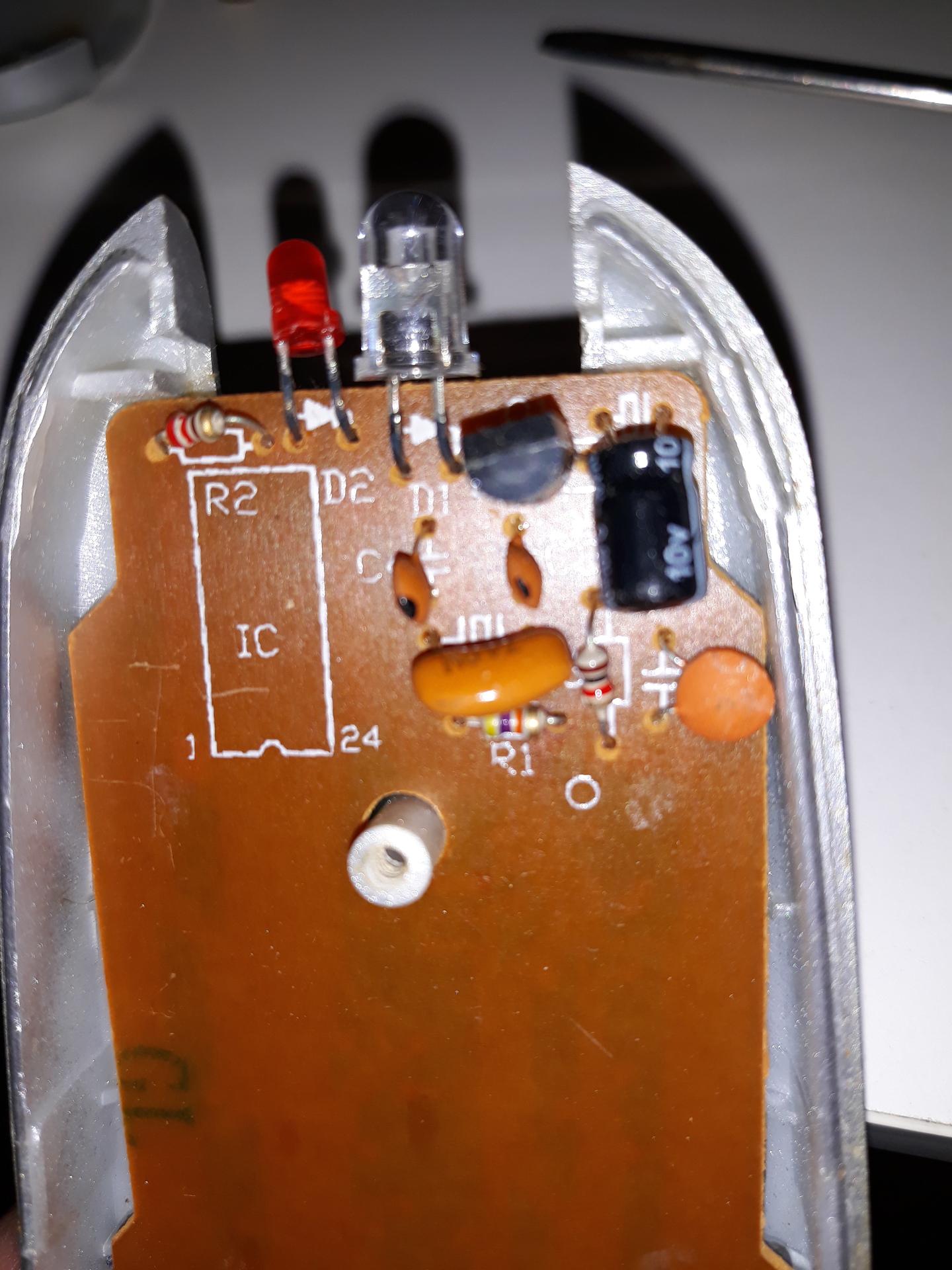

Ebből a tv távirányítóból nem alkalmas valami ami villogtatná?
