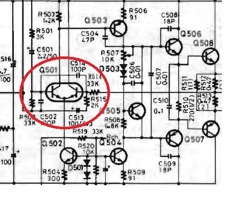

(#) jimmi12 hozzászólása Márc 3, 2020 /
Segítséget kérnék:
- a képen látható kapcsolásban Q501-es 2SC2259-es duál tranzisztort mivel lehetne helyettesíteni?

(#) Cinema válasza jimmi12 hozzászólására (») Márc 3, 2020 /
Olyan jó helyette, ami az adatlapjának is megfelel, tehát feszültségadatok, erősítési tényező, fölső határfrekvencia, amik lényegesek.
Biztos cserélni kell? - mert ebben a pozícióban ritkán mennek tönkre, - vagy egyéb miatt keresed?

(#) jimmi12 válasza Cinema hozzászólására (») Márc 3, 2020 /
Biztosan cserélni kell, az egyik fele B-E, B-C zárlatos. Sajnos helyettesítőt nem igazán találtam.
(#) Karesz 50 válasza jimmi12 hozzászólására (») Márc 3, 2020 /
Ha nem találsz duál tranzisztort, ragassz össze két ehhez hasonló paraméterű kisjelűt. Nem annyira különleges ez a kapcsolás, hogy ne felelne meg ez a megoldás is.

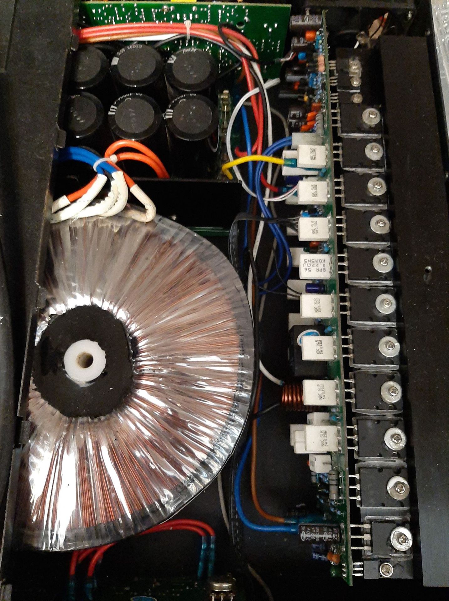

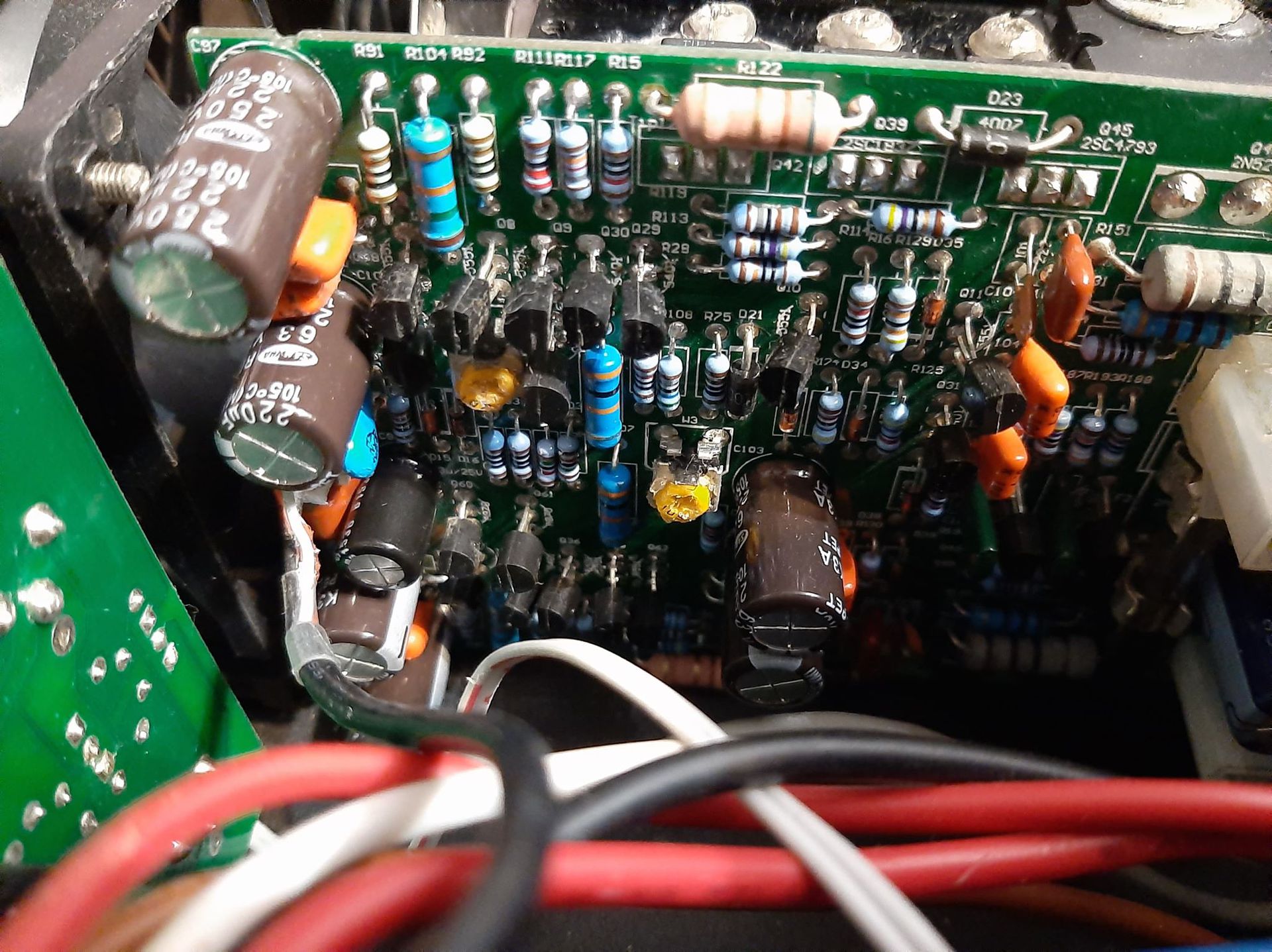

(#) szaka hozzászólása Márc 4, 2020 /
Tudjátok hogyan kell beállítani a nyugalmi áramot egy American Audio VLP 2500-as végfokon? Két trim poti is van rajta, de rajzott nem találtam hozzá.
(#) tothbela válasza szaka hozzászólására (») Márc 4, 2020 /
Mindenek előtt el kell dugni a hálózati kábelt, hogy véletlenül se lehessen bekapcsolni. A puffermezőt le kell választani a végfokról, nehogy méregetés közben valamit összezárj. A végfok kis elkóin feszültséget mérve nem lehet több mint egy V. Ha több, ki kell sütni őket egy elenálláson keresztül (500Ω-2k), soha ne rövidzárral. Bocs a túlságos óvakodásra buzdítástól, de ha közben el is romlik valami egy ismeretlen erősítőben, akkor nagyobb feladat lesz rendbehozni mint egy nyugalmi áram beállítás.
Rajz hiányában első körben a topológiát kell visszafejteni. Nem kell a teljes rajzot lerajzolni, csak a lényeges részleteket. A tápegységből kiderül hogy "AB" osztály vagy "G" esetleg "H". Földelt kimenetű, vagy hagyományos. Ha már a topológia megvan, akkor meg lehet keresni a bias tranzisztort.
Láthatóan 10 hasonló tokozású teljesítmény tranzisztor van egymás mellett, de csak 8 darab 0,22Ω-os. Elképzelhető, hogy a meghajtó tranzisztor is nagy teljesítményű. Ezek emitter ellenállása 5-10Ω körüli. Ilyen kivitelnél gyakori a "zéró bias" beállítás, ahol a párhuzamosított végtranzisztorokon nem folyik semekkora áram. Ebben az esetben nem is találsz beállító elemet a végfokon. ..........
Szia.
Fő a biztonság!!! Sajnos tapasztalatból tudom mire képes a feltöltött kondi.
H osztály az erősítő.
Szerencsére van egy hibátlan oldal is benne, amin tudok referencia feszültséget mérni az emitter ellenállásokon.
Csak a két poti zavar be.
A jó oldalon minden második tranzisztor bázis-emitter lábán 10mV-ot mérek.
(#) tothbela válasza szaka hozzászólására (») Márc 5, 2020 /
Nagyon rossz minőségű rajzokat találtam, így fel sem teszem. De annyi kiderült, hogy az egyik trimmer a bias, a másik a bemeneti jelszint szabályzó. Ez utóbbi egyik kivezetése a bemeneti gnd-n van. Ha szakadás vizsgálóval rámérsz, akkor kiderülhet hogy melyik az. No akkor a másik a bias poti.
(#) tothbela válasza tothbela hozzászólására (») Márc 5, 2020 /
Megeshet hogy más rajzot találtam, valahogy nem egyezik minden. Majd még keresem.
(#) szaka válasza tothbela hozzászólására (») Márc 5, 2020 /
Rendben!
Akkor még várok. De kimérem, hogy melyik poti van a GND-n.
Szia,
Egyik trim potméter lába sincs összekötve a GND-vel.
