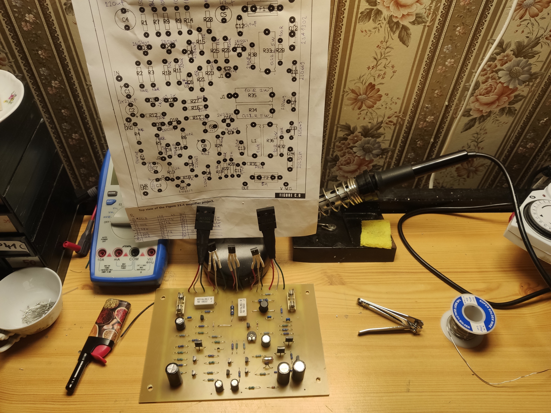

Most fejeztem be egy CF-es erősítő próbaépítését. Annyi lenne a problémám, hogy nem tudom normális-e, hogy akár 67 Celsisus fokig is felmelegszik már nagyon rövid idő után is az A1302-C3281 tranzisztor pár? (Az összes tranzisztort szigeteléssel választottam el a bordáktól. Természetesen ezek nem a végleges hűtőbordák lesznek.) Valamint G. Randy Slone a könyvében (High-Power Audio Amplifier Construction Manual) amiben a tervet is találtam említi , hogy az 1K-s trimmeren kéne a Vbias-t beállítani, de sajnos nem tudom, hogy az mit jelent. Előre is köszönöm segítséget!
Szia! Az IN és a SIG GND pontokat zárd össze egy rövid huzallal, válaszd le a hangszórót és köss voltmérőt az egyik 0,22 Ω-os ellenállás (pl. R33) lábaira. Az ellenálláson eső feszültség arányos a nyugalmi árammal. Írd meg mennyi a jelenlegi feszültség és próbálj beállítani 10 mV-ot a trimmer segítségével.

Köszönöm a segítségét! Megszűnt a túlzott melegedés, és minden egyéb is rendben működik most. Minden jót kívánok! Arcor
