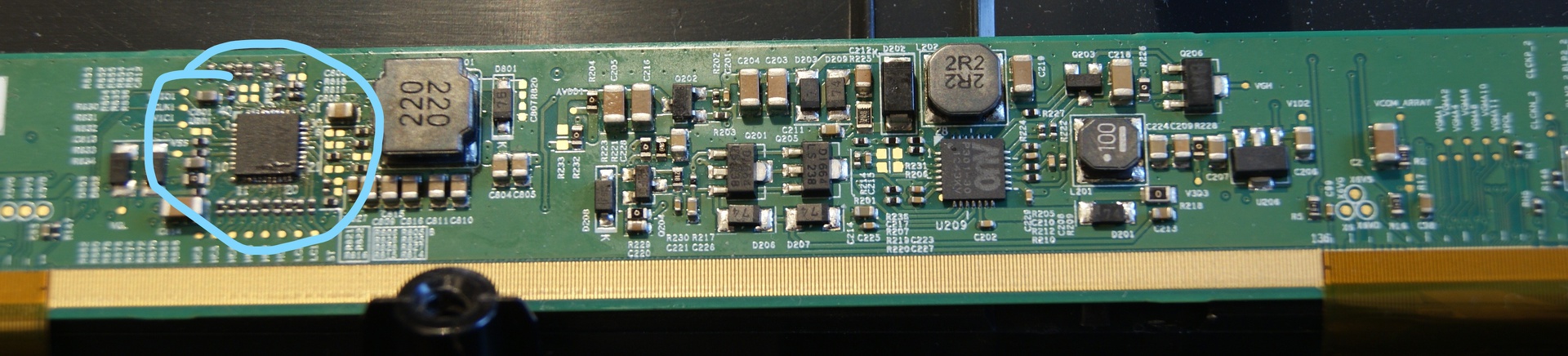

Általánosságban kérdezném, hogy egy mostani (1-2 éves ) smart LED TV n van e esély arra hogy egy analóg audio/video kimenetet leljek valahol rajta? Az RCA - mindegyike csak bemenet, ott van még a 4 HDMI ami digitális, de van egy euroscart is rajta. Létezik hogy azon nem csak bemenet van, hanem kijön rajta analóg videó/audio jel is? Amilért ez lényeges, van egy gazdasági totálkáros samsung smart tv m. A kijelző berepedt és a TCON panel is hibás. Viszont úgy tűnik a main board a táp és a háttárvilágítás az él mert a távirányítókat kezeli, ki bekapcsol, vezérli a háttárvilágítást is csak éppen kép nincs és villog a power ledje. Arra gondoltam hogy ha van analóg audio/video kimenete valahol, rákötök egy LCD vagy CRT monitort amin van composit video bemenet. Szóval valahogy szeretném megmenteni, mert a smart részét használva lenne lehetőségem youtubozni, pendrive ról lejátszani, internetezni, tehát a smart részét kihasználni a beépített LAN on vagy a wifijén kekesztül. A wifije is él mert látom a telefonomon és a routeren is... Véleményetek szerint van erre esély vagy bukó a project és induljak el a TCON panel javítása felé? A TCON panelen van egy táp mananager QFN tok ami 3 féle tápot állít elő, az egyik táp hiányzik. Vagy ezt a QFN tokot kéne cserélni vagy a hiányzó tápot kiváltani egy külső táppal (lekötve a QFN tokról az eredetit), már ha ez nem valami váltakozó feszültségű szabályzó feszültség, esetleg PWM..stb. hanem fix feszültség (csak mekkora? Hány V os volt? Ez nem derül ki semmiből, a QFN tokon lévő jelölésre pedig nem találok relevéns alkatrészt sehol így nem tudom megnézni az adatlapját sem mi jöhet ki az adott lábon. Tápnak táp, ez biztos, a szokásos induktivitás / schottky, és pár kapacitás van körülötte a be és kimenetén. ) Notebook nál jópárszor bejött hogy pl az USB 5 V ja, 3,3 V ja hiányzott amit egy ilyen több feszültséget előállító táp manegamant IC állított elő és az eredeti tokról lekötve a hiányzó tápot egy külső utólag beépített univerzális step down panellel el pótoltam a hiányzó feszültséget. Az 5V esetében volt rajta egy engedélyező bemenet amivel kikapcsoláskor le lehetett kapcsolni az USB 5 V ot. Tehát kérdésem, melyik út a járhatóbb út? A hozzászólás módosítva: Ápr 16, 2020
