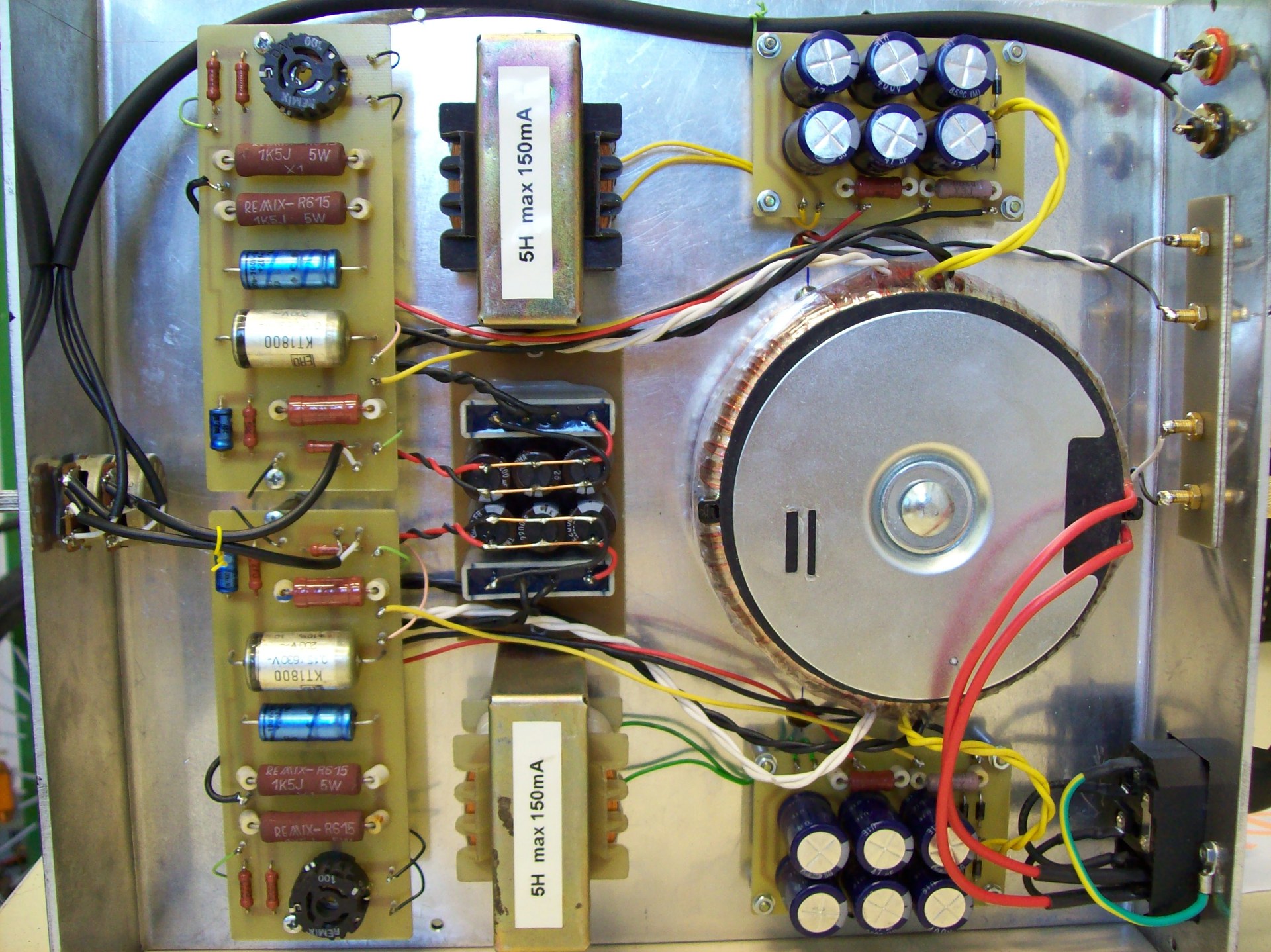

Ezeknél a DHT csöveknél akkor is brummogás van ha kidobod a katód ellenállást és külső segédfeszt adsz neki? Illetve azt lehet-e úgy, hogy csak a katód egyik fele van bekötve, vagy ugyanúgy közepelni kell és a közepe lesz a katód, azaz ott kötnéd földre?
Bár utóbbival nem sokkal lennél előrébb, hiszen akkor is nagy érték lenne köztük mivel a fűtést nem zárhatod rövidre apró ellenállással. Bár 2db 10Ω az csak 300mA plusz terhelés lenne a fűtőtekercsnek.
Én csövenként gondoltam a külön graetz és 4x2200u kondit. Valahol a középutat kell megtalálni. A nagyon nagy érték nagy csúcsáramokat okoz ami zajt termel.
Kevés lesz. Én is ezt írtam, hogy csövenkét, mert másképp nem is lehet, de nekem a 300b-nél a fűtésen csövenként van 2db 10000u/16V.
Majd rájösz. Mihelyt rákötöd az erősítődet egy pár 98, esetleg 100dB/1W/m érzékenységű gyönyörűen szóló kényesebb hangfalra, meg fogod hallani hogy még az is kevés lesz. Ez egy ilyen világ sajnos. A hozzászólás módosítva: Ápr 1, 2020
Rendben. Akkor itt elírtak egy nullát. Majd rendelnem kell kondikat mert csak az van amit írtam.
Légszerelve rakd össze és próbáld ki, ez a biztos. R-C szűréssel lesz?

Látom, már néztem ezt a rajzot is régebben. Amúgy gyalázatos gányolás, kócolás az a végfok a kép alapján. Igazi elrettentő példa. Ez szerintem tuti búgattyú gép. Az a kis 2200u lópikula, meg estifény. Amúgy elmondanám, hogy sokan meg vannak békélve ezzel a pici brummal ám. Én meg nem vagyok vele kibékűlve. Kipróbáltam én még stabkockás fűtést is. Azt csináltam, hogy az elejét lekötöttem és csak a végcső volt egy maga és így kísérleteztem a fűtőkörrel. Nem egyszerű dolog volt.

Próbából légszerelve betettem az egyenirányítást. Oldalanként 3x2200u van jelenleg. Eltűnt a brumm. A véglegesben majd 4x4700u lesz oldalanként.
Úgy van. Akkor szépen majd alakítsd véglegesre és készen is vagy. Ugye mondtam, hogy el fog tűnni. De ha 10000u-s kondikkal csinálod, akkor lesz a tuti. Sokkal kellemesebb lesz neked így a zenehallgatás is, mivel nagyon kényes kis teljesítményű végfokod van. Nagyon nem mindegy, hogy brummos kicsit is, vagy nem. Amúgy még tudsz rajta hegyezni, ha fejhallgatót kötsz a kimenetre és hallgatózol.
Míg el nem felejtem! Ugye kötöttél a hangszórókimenetekre egy-egy 47-100 ohm/ 1-2W-nyi ellenállást terhelésnek a kimenők miatt, hogy üresen legyen terhelve????? Mert a képeiden nem látom. Ha nem akkor gyorsan csináld meg, mert üresen árhúzhat a kimenőd (terheletlenűl megnőnek az üresjárási feszültségek) és kampó neki. Bocs, nem értem ma rá nappal bekukkantani a fórumba, most láttam, hogy írtál nekem. A hozzászólás módosítva: Ápr 2, 2020
De jó! Terhelés alatt mennyire álltak be a fűtésfeszültségek?

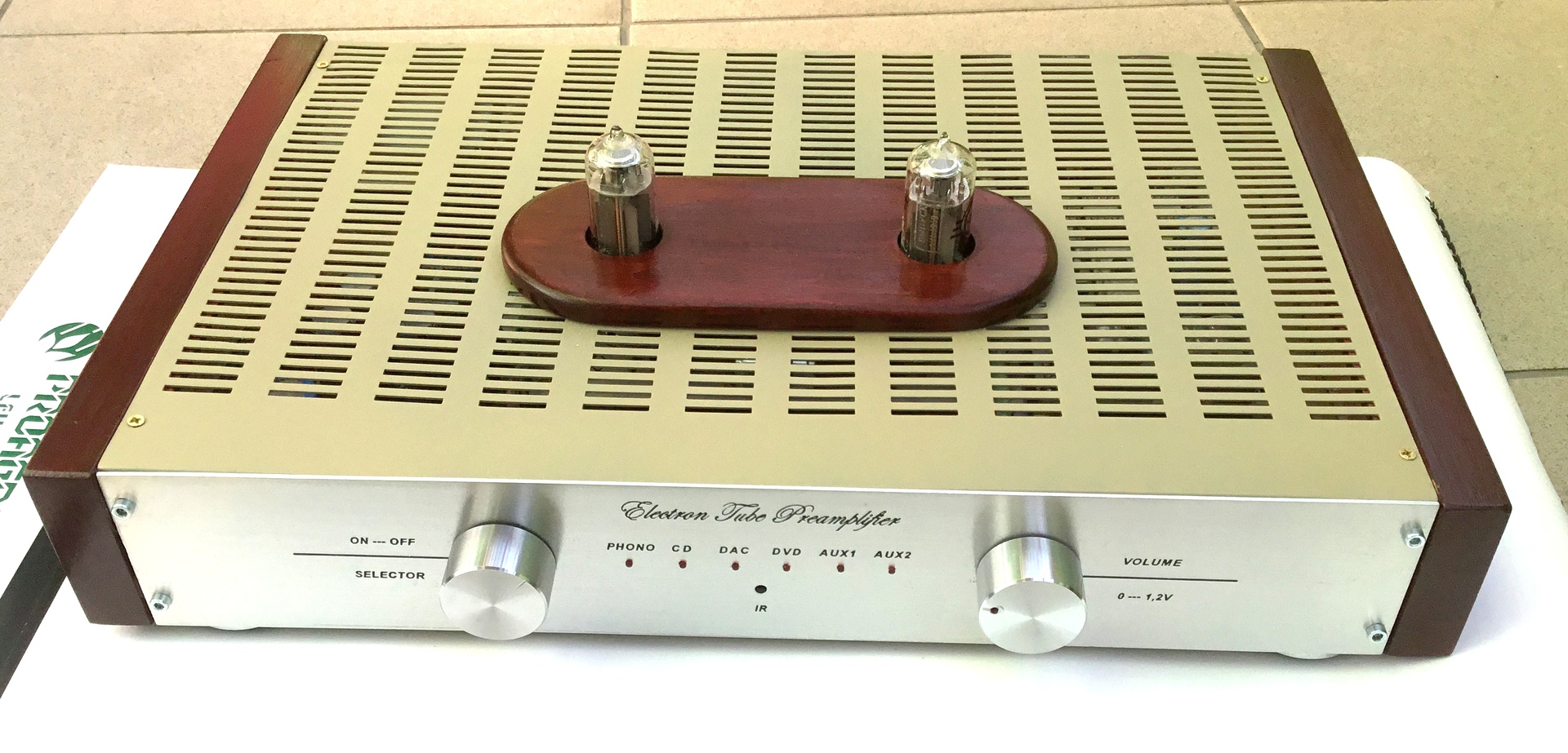

Elkészült az előfok + DAC doboza. Előlap feliratozását kicsit átterveztem, talán lecserélem.
Nagyon szép mint mindig, az előlapod különösen tetszik. Valamikor írtad, hogy mivel tervezed, de nem emlékszem pontosan, visszakeresni is próbáltam de nem találtam(talán a frontDesigner?? mintha az ugrana be), ha igen, akkor annak van valamiféle free verziója?
FrontDesigner 3.0 valóban, jól emlékszel.

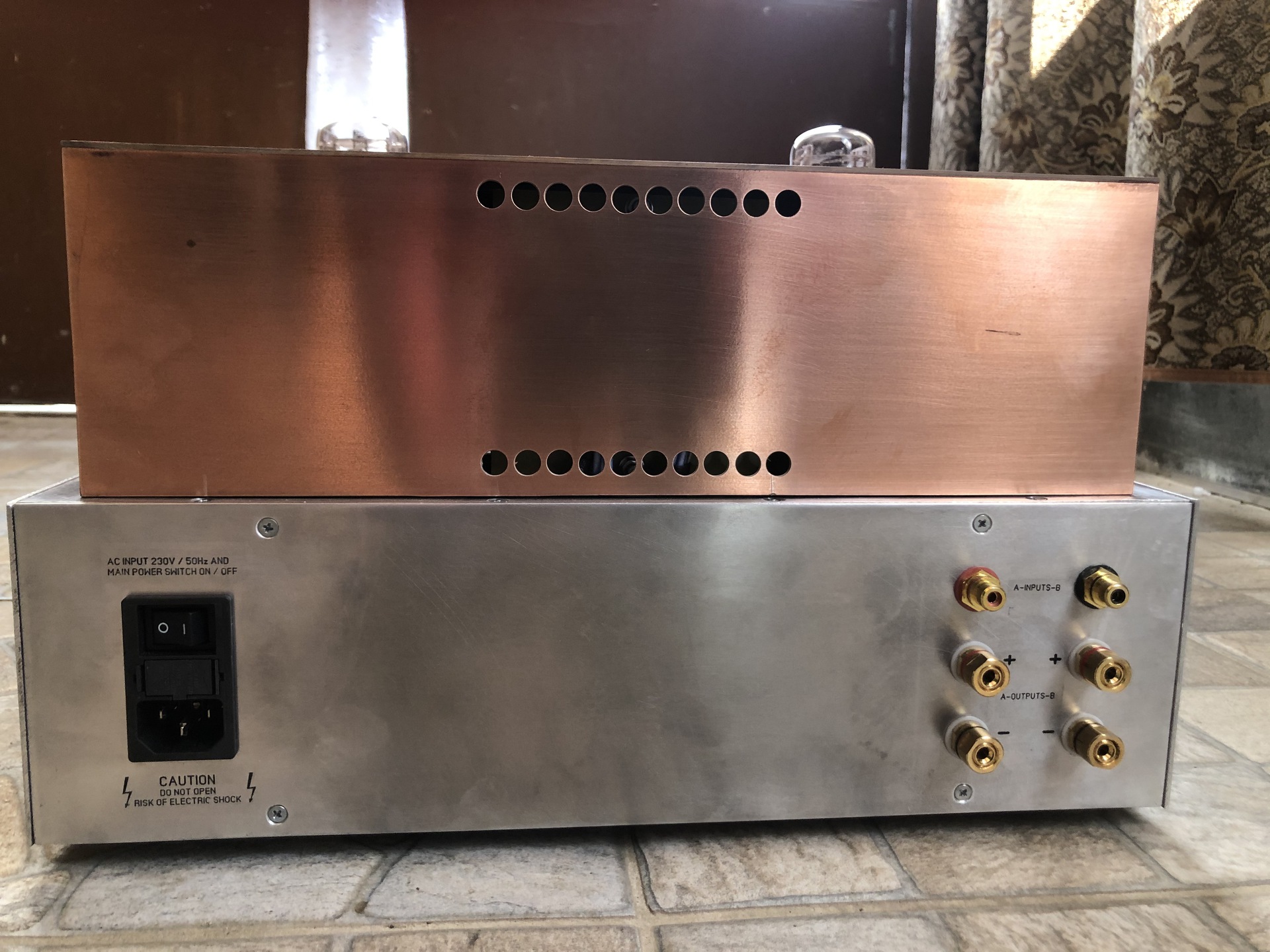

Hosszú-hosszú hónapok eredményeképp elkészűlt a kaszkód meghajtású majdnem teljesen full Psvane 300b SE végfokom. Aki nem szereti az SE-ket az NE nézze. Gondoltam ide is beszúrok pár fotót róla. Meseszép ahogy szól és felettébb kellemese csalódás számomra a Psvane alap szériája. Egyenlőre erre futotta, ha egyszer sok pénzem lesz a mostani kritikus helyzet és az okozott válság után, akkor majd dugok bele egy gyönyörű hálóanódost. /Valódi szövött hálóst/
