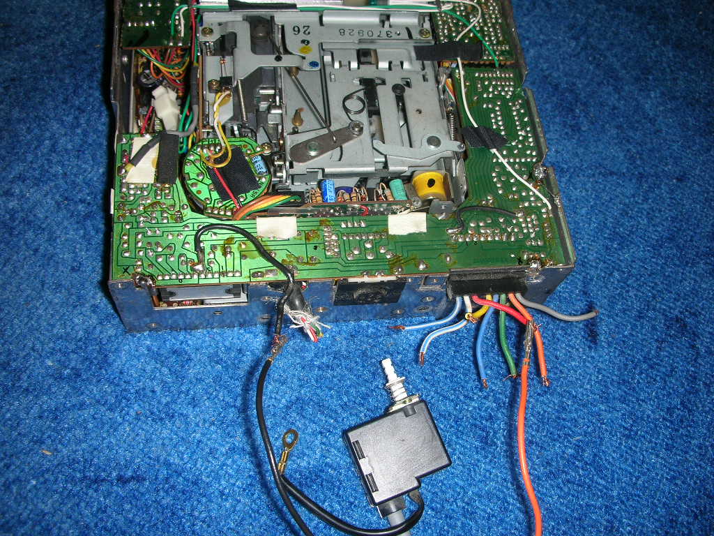

Mivel autórádiós topik, kérdeznék: van egy Volvo CR-4055 kazettás autórádióm, kaptam, de valaki állat igen brutálisan szedte le valahonnan (legjobb esetben csípőfogó). kérdésem az lenne, mivel nem rtek az autórádiók bekötéséhez, hogy melyik "madzagot" hova kellene bekötnöm (vagy ehhez vmi kapcsoás, leírás, milyen IC egyéb ha akad). A láthatónál jobban nem mertem megbontani, mert az erősítő panelje hozzá van forrasztva több helyen is a burkolathoz. multiméterrel sikerült kisilabizálnom a Táp+ -ot meg a GND-t, amint látható, egy PC tápról ki is próbáltam műxik. Szóval be szeretném tenni egy Renault 19-esbe.
A test a fémház az biztos. A piros mint próbáltad +12V, de szerintem a sárga is az lesz, a memoriának. A maradék 6 pedig a hangszórókimenet, 1-1 közös a két oldalhoz és a maradék a négy hangszóró. Régen szerették ezt a 6 vezetékes 4 hangszórós megoldást. Az hogy ebből melyik melyik szerintem ki tudod próbálgatni. Fogsz egy hangszórót, nem baj ha 8, vagy 16ohmos, a biztonság kedvéért. Rákötöd valamelyik 2-re és állítgatod a balance-t és a fader-t. Ha egyértelmű, hogy melyik, akkor leírod, ebből az egyik annak az oldalnak a közöse, a másik lábat megkeresed...De lehet, hogy csak simán a testhez képest van 4 kimeneted és a maradék kettő a kapcsolt kimenet (antenna vagy erősítő), és a világítás. Mérj rá a kék-fehérre, hogy van-e 12V rajta bekapcsolt állapotban, de lehet, hogy másik lesz a kapcsolt kimenet... Mérd meg a kéktől a szürkéig, hogy van-e egyenfesz a testhez képest, ha van, akkor nem a test és ezek közé kell kötni a hangszórót, hanem ahogy először írtam.
Kicsit össze-vissza írtam, de ki tudod bogozni... Üdv Inhouse
Köszönöm szépen, ki fogom bogozni, és érthető is. Egyébként pont az ilyen emberek miatt ez a legkirályabb fórum, nem mint egyes magyar "taplók fóruma".
