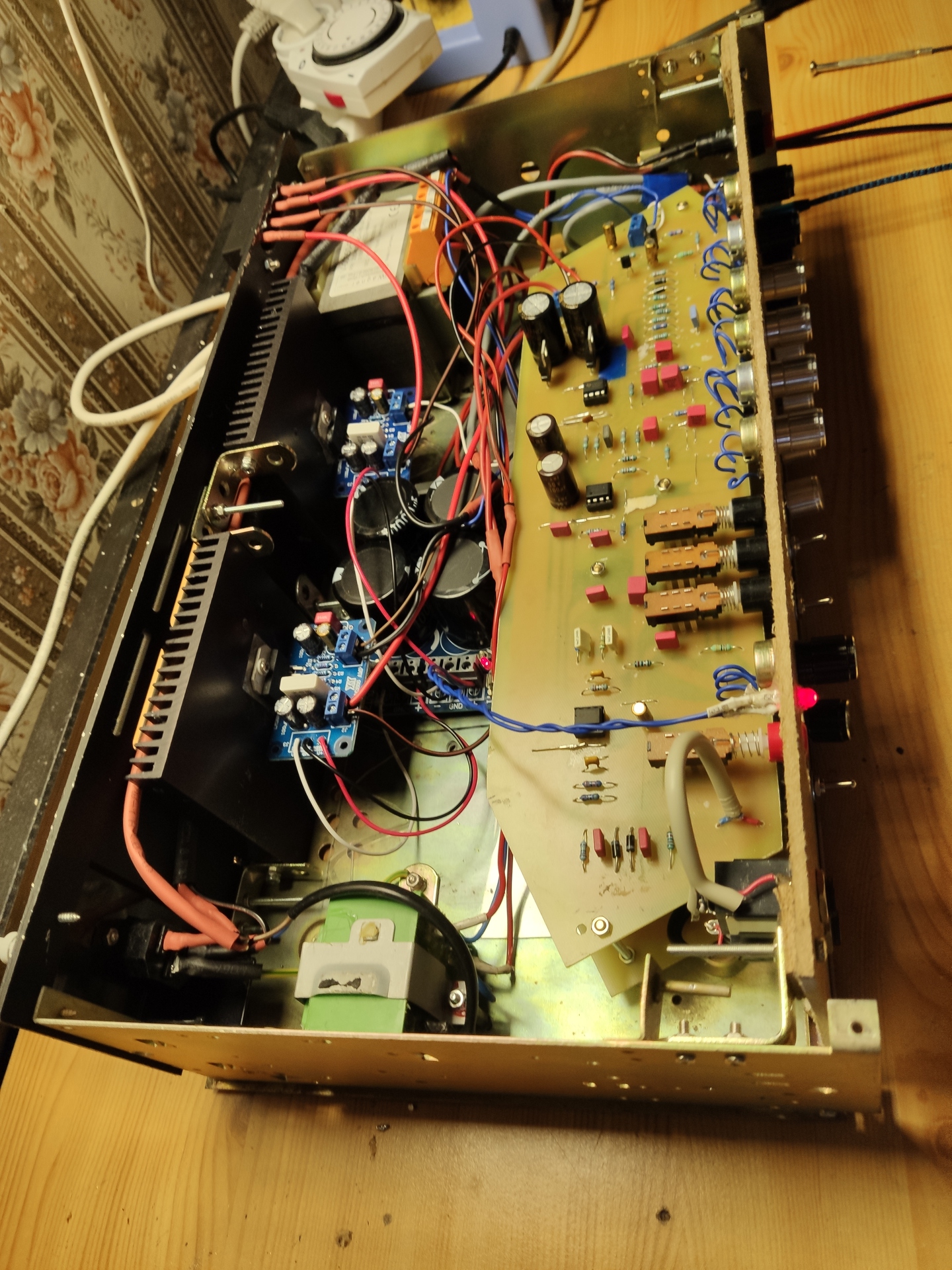

Ez pedig egy lm3886-os sztereó erősítő, kiegészítve 2 gitárelőfokkal, egy régi videoton tuner dobozában.

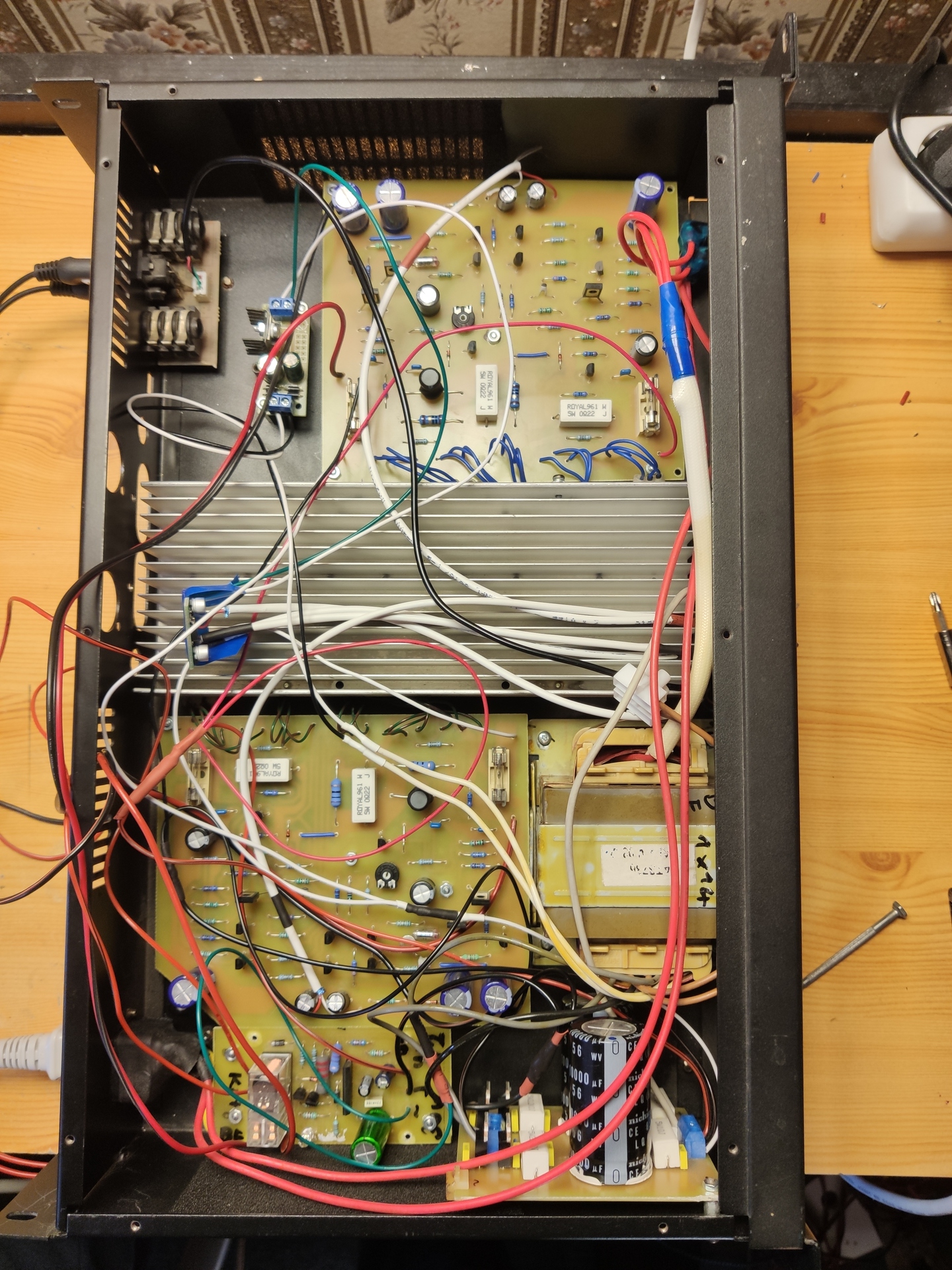

Szintén egy sztereó erősítő, egy monacor-os rack-ban. Nagyon szépen szól, de sajnos bemeneti kábelek-potik nagyon felveszik a trafó zaját. A teljesítménytranzisztorok a borda aljára vannak csavarva.

Nem az erősséged a szép rendezett huzalozás. Bocsi, de ez hazavágta az egyébként szép munkát. Idézet: „sajnos bemeneti kábelek-potik nagyon felveszik a trafó zaját” Ha a trafót effektíve rárakod a bemenetifokozatra, aminek a kábeleid szinte rátekered a trafóra, ezen nem kell meglepődni. És igen, a huzalozásnak nekifuthatnál mégegyszer, mert jelenleg siralmas. Amúgy a rendezett huzalozásnak nem csak esztétikai előnye van ám! A hozzászólás módosítva: Ápr 9, 2020
Köszönöm az észrevételeket! A jövőben jobban oda fogok figyelni az esztétikus-precízebb huzalozásra.

Most talán több idő van a virus miatt, én a helyedben átkábelezném őket. A hozzászólás módosítva: Ápr 9, 2020
Jó, azért házi barkácsban ne várjuk el a precíz szalagkábelezést.
Én néhány éve így oldottam meg, odafigyelve, hogy a trafó a lehető legtávolabb legyen a kisjelű fokozatoktól. |
