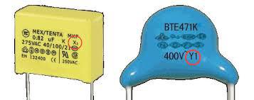

Ez az Y és X kondenzátor is megbizható?-hatatlan? Ha 630 000 Db tápegységnél 4500 Db már a gyártásban meghibásodik? Mit gondolsz a hosszú életartamű viselkedésről.? Ezért vannak ilyen újsághirek ; A mobilteló/IPHONE töltője agonvágta a fürdőkádban.........az ágyban .....stb. Tudom persze; --nem volt ÁVK főleg 5...10mA s --földelt tárgy közelében.... --na és az ágy ? kihasznál ma vaságyat?
Az X az nem, csak az Y. Ha megnézel egy ilyen rajzot akkor ezen látható, hogy a primer és a szekunder oldalt nem csak a trafó köti össze, hanem az Y kondi is (a rajzon C7). Azaz, az egyik fegyverzetén van a fázis, a másikon meg a szekunder föld. És kb. az összes ugyanilyen elrendezésű a működés elvét tekintve.
