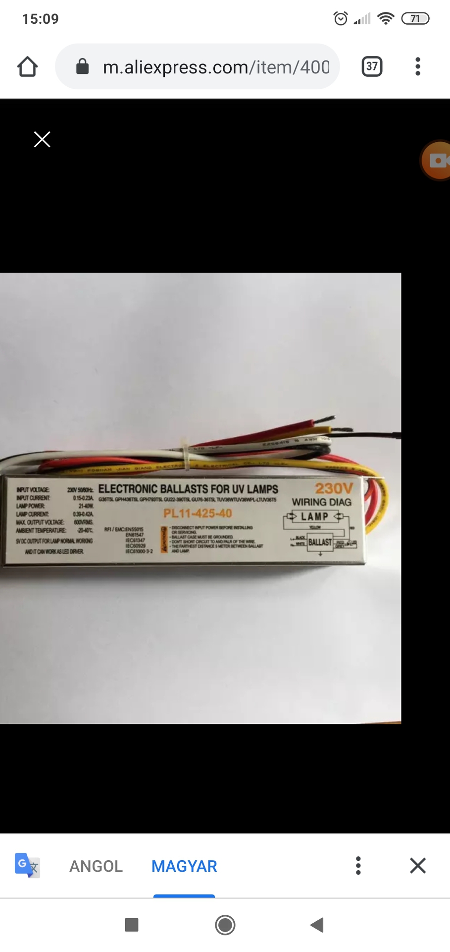

(#) guccsi hozzászólása Ápr 24, 2020 /
Segítségeteket szeretném kérni a következőkben:
Egy projekthez szeretnék beüzemelni egy
"Kompakt fénycső 36W/UV-C 2G11 4pin FD-L Germicid Ge/Tungsram" -et.
És kinéztem hozzá ezt az előtétet, vagy ballaszt, nemtudom minek nevezik, teljesen új vagyok a témában.
Ez az előtét:
Előtét elektronikus 2x36w PC TEC T8 - Tridonic - 87500259
megfelelne a fénycsőhöz?
Elvileg a fénycső típusa FD-L, a ballasz pedig TC-L, ez jelenthet gondot?
Ha jó lenne, a gyakorlatban annyi lesz, hogy egyik oldalra rákötöm az "áramot", másikra meg a fénycső foglalatot? Esetleg ha valaki tudna, abban is nyújthana segítséget.
A válaszokat előre is köszönöm!

(#) didyman válasza guccsi hozzászólására (») Ápr 24, 2020 /
Nem lesz jó. Hogyan lenne, ha az előtét két, T8-as csőhöz való, neked meg egy, FD-L kompakt csöved van? Nem a teljesítmény alapján lesz kompatibilis a kettő. És egy csövet a legtöbb, több csöves elektronikus előtétre nem köthetsz. Nem tudom linkelni, mert tiltott szövegrészt tartalmaz (csak tudnám, mi az), de ezt a típust keresd például: Osram QTP-OPTIMAL 1x18-40 Ennek a kompatibilitási listájában szerepel az FD-L 36 W.

(#) guccsi válasza didyman hozzászólására (») Ápr 24, 2020 /
Kedves Didyman!
Tudom, nagy kérés lenne, de esetleg a ledison . hu -n tudnál ajánlani onnan, ami raktáron van? Nagyon nagy segítség lenne, mivel teljesem nem ez a szakterületem.
Köszönettel: Dávid
Nem könnyű keresni ott. :-/ Raktáron nincs, de 7-14 napra ez például: https://www.ledison.hu/elotet-elektronikus-1x36w-pc-pro-tcl-tridonic-12242
