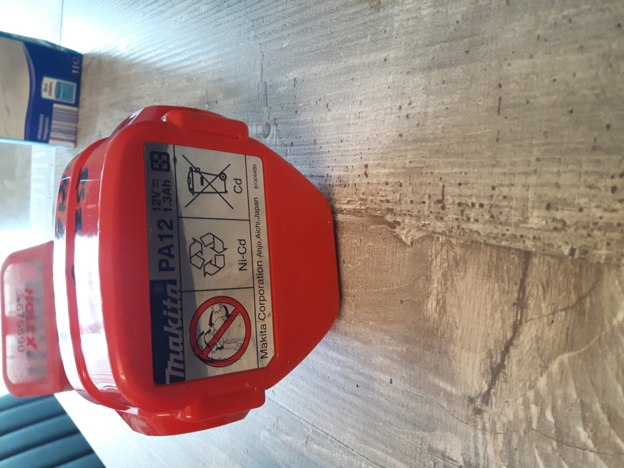

Üdv, van egy Pa12 akkupackom, azt cseréltem újakra, vissza forrasztottam és a töltő négy öt perc után töltöttet jelez. Mi lehet a baj?

NiCd akksit NiCd/NiMh-re cseréltél? Honnan vásároltad a cellákat? Le voltak egyáltalán merülve? Használható a behajtó? Kép? Csak ennyi infó hiányzik
Én épp pár hete cseréltem 12 Voltos NiCd Makita akksikat Li-Ion -ra. 3 darab akku, töltés elosztó kb 6000 Ft volt. Kalapáccsal körbe kocogtattam az akku házat és nekem simán elengedett. Kis faragás után kényelmesen elfért benne minden. Gyári töltőjéhez nem nyúltam és tölti. Annyi szépséghibával, hogy hibás akku jelzéssel áll le a töltés. Kb 120 darab 7-9 centis facsavarokat hajtottam be 1-es fokozatban és még utána is "leracsnizott" 16-os "racsnin", nem tudom mi az.

A lipókat kihagynám, bár van. A töltőt eleve nem alakítanám át, a túltöltés meg nem kívánt tűzijátékkal járhat. Régen nem egy modellező társam komplett műhelye, repülői égtek el egy lipós töltésnél - nyilván nem csak az akkuk voltak hibásak benne... A Ni-Cd-nél a hibás cella átviszi az energiát a többitől (csak van emlékező effektus egyébként) ezzel szemben a Mh megszakadhat, ott vége a tevékenységnek... A kalapácsolásról annyit, nem működik nálam, hacsak nem verném cafatokra a blokkot. Kis vágókoronggal levágtam a peremet, de még így is kapaszkodik egymásba a két burkolat fél. Majd mos szétfeszegetem.
Egy darabig ütlegeltem ám, de féltem, hogy az embertelen bánásmód miatt feljelentenek, így a perem körbefűrészelés maradt.
Nem egyszerű a feladat, de végül is szétjött a cucc... Már csak a neheze van vissza.
