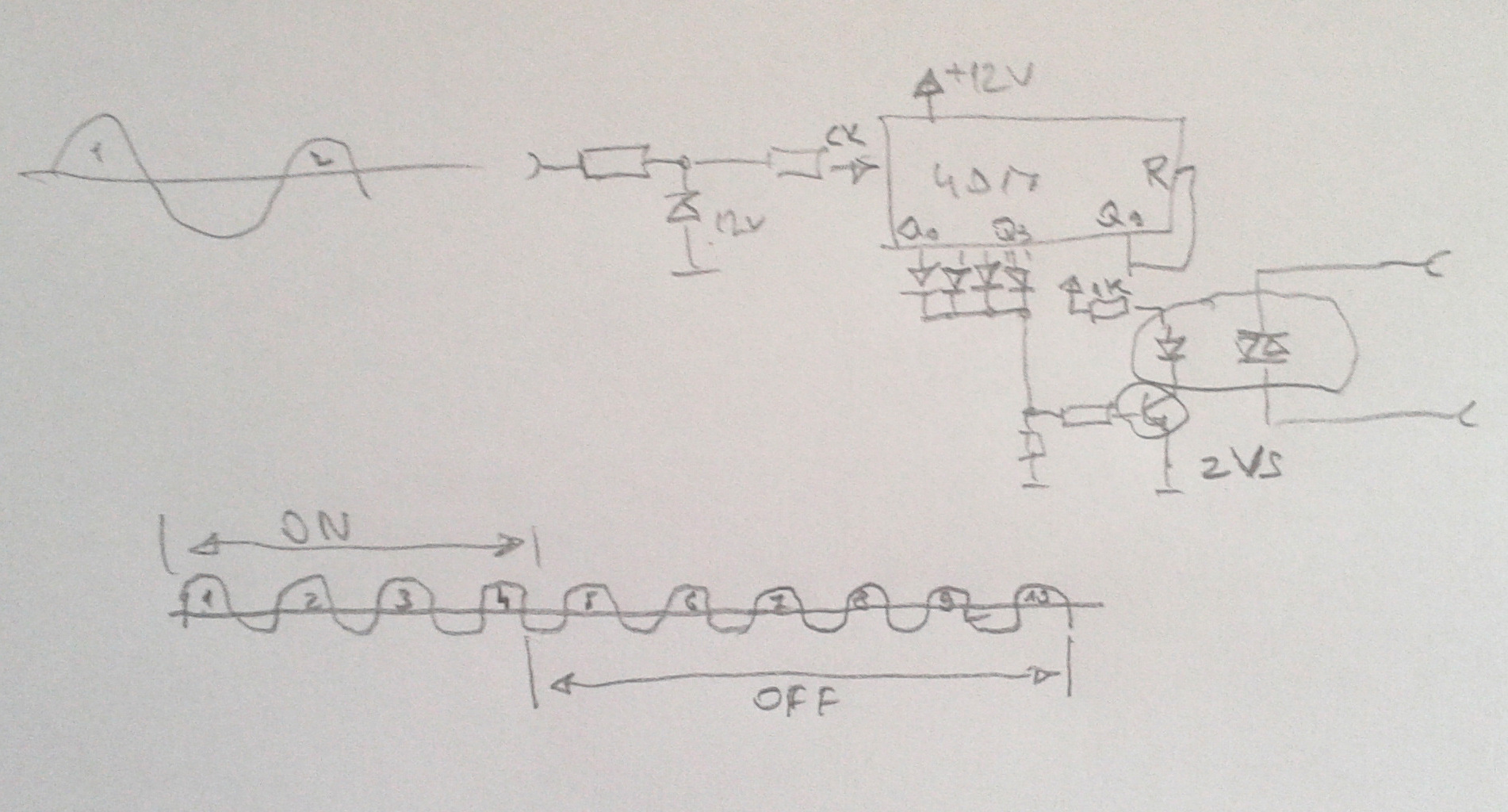

Csináltam egy nyers vázlatot, hátha járható lenne. Konkrétan kipróbálni egyelőre nincs időm, de vélemény formálásra már talán elég?
A séma:
- Minden pozitív félperiódus képezne egy órajelet a 4017 Johnsonnak.
- A Q0-Q3 kimenet diódával, tranzisztorral 4 periódus (páros negatív-pozitív) idejéig a ZVS-el nyitja a triakot (ON) a többi kimenet békén hagyja a további áramkört, viszont Q9 reseteli a láncot. Az odáig elterjedt idő az OFF állapot.
Kapkodva egy ilyen valamit gondoltam ki...
Itt a diódákkal, kimenetekkel még lehet tologatni az arányokat.
Tápot, ilyesmit nem rajzoltam hozzá, az mellékes...
Ui: A lényeg, hogy mivel csak a pozitív félperiódus az órajel, így a negatív félperiódus idejére a számlánc nem lép, továbbra is a ZVS gyújtja a triakot.

(#) Peter65 válasza Ódenka hozzászólására (») Máj 17, 2020 /
Bele kellene olvasnod abba a témába, amit korábban linkeltem. Ha végig futnád, akkor az itt már mások által megfogalmazott aggályok is értelmet nyerhetnének; nem lehet nagyon kis kitöltési tényezőt választani (egyenetlen forgáshoz vezet, vagy el sem indul a motor), és nem választhatod meg önkényesen egyirányú teljes fél-periódusok számát (az U/f karakterisztikát tartanod kell, mert túláramhoz fog vezetni). A gyakorlatban a harmadolás még elfogadhatóan működik (amit korábban linkeltem), tovább nem érdemes menni.
Ha mégis triakkal vagy tirisztorral szeretnéd a frekvenciát tovább csökkenteni, akkor ciklokonvertert kellene építened, de ennél a megoldásnál elkerülhetetlen a fázishasítás. További kérdés, hogy a motorod mennyire fogja ezt szeretni.

(#) pucuka válasza Ódenka hozzászólására (») Máj 17, 2020 /
Az ugyanaz. Szerintem az nem jó irány, ha a motor egy ideig megkapja az 50 Hz -es váltakozó feszültséget, és egy ideig nem. A frekvenciát úgy lehet osztani, ha minden második, harmadik periódust engeded át. Ennél nagyobb osztásnál, már kérdés, hogy mit szól hozzá a motor, és terhelés kombináció.
Az igazi az lenne, ha az első három periódus pozitív felét adnád össze, majd a következő három impulzus negatív felét.
A német, osztrák svájci vasutak is így állítják elő három fázisú hálózatból a 16 2/3 Hz -es hálózatot, bár azt nem asszinkron (pláne nem szinkron motorok használják, hanem univerzális motorok. (mint a kávédarálóban) Az egész cécó csak a kefeszikrázás csökkentésére lett kitalálva.
Néhány megjegyzés;
- Amit itt felrajzoltál az nem felezés, hanem pont az a harmadolás, amit írtam (16,67Hz)
- A hálózati szinkron jelet szűrni illik. A szűrés valamekkora fázis-tolást fog eredményezni (egy sima RC szűrést feltételezve). Ezt kihasználhatod arra, hogy a következő nullátmenetnél legyen biztos gyújtásod.
- Ha teszel elé trafót, aminek a feszültsége szabadon megválasztható, akkor nagyobb szabadságod van a félperiódusok számának meghatározásában. Amennyivel feljebb megy a feszültség, a trafóval annál alacsonyabb szekundert választasz. Egy középmegcsapolásos trafóval, kettő triakkal már egész normális ciklokonvertert is lehetne építeni. Bővebben: Link
(#) Ódenka válasza Peter65 hozzászólására (») Máj 17, 2020 /
„- Amit itt felrajzoltál az nem felezés, hanem pont az a harmadolás, amit írtam (16,67Hz)”
Amikor elkezdtem az órajelet, kimeneteket jobban áttekinteni, rájöttem, így van. Ez is jó, sőt még jobb nekem. A Lambert: Nullátmenetes teljesítménykapcsolók-ban pontosan van szó az órajel fázistolásáról, ugyanaz okból, a nullátmenetnél a triak gyújtásáról.
A frekvencia, motor fordulat további változtatására nincs szükségem a 16.67 Hz boldoggá tesz.
Azért kell lassítanom, mert a hajtott további áttétel kimenetén a mozgatandó lendtömeg gyors indítása, leállítása nem igazán kívánatos...
Mindenképpen dokumentálom a sikeremet, ha lesz...

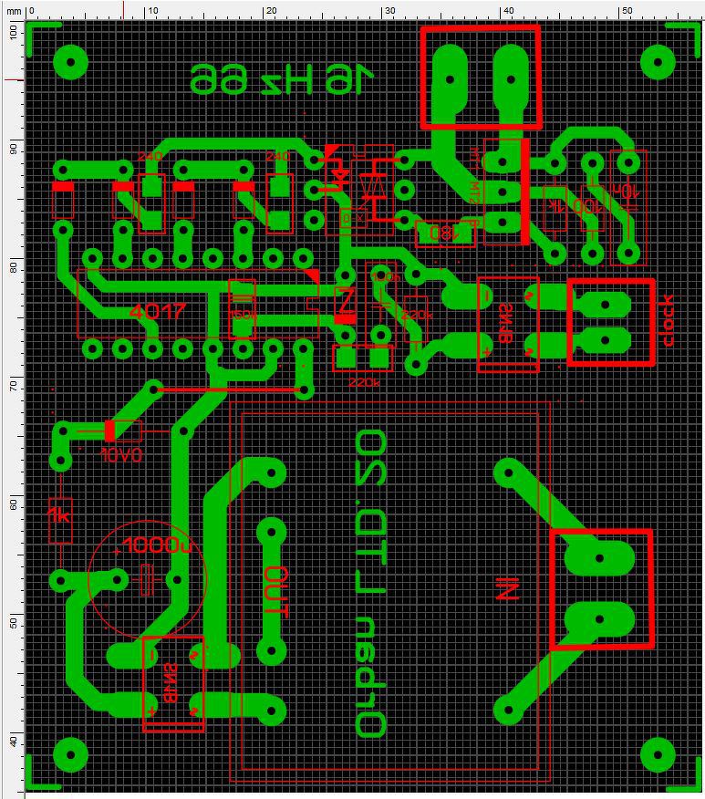

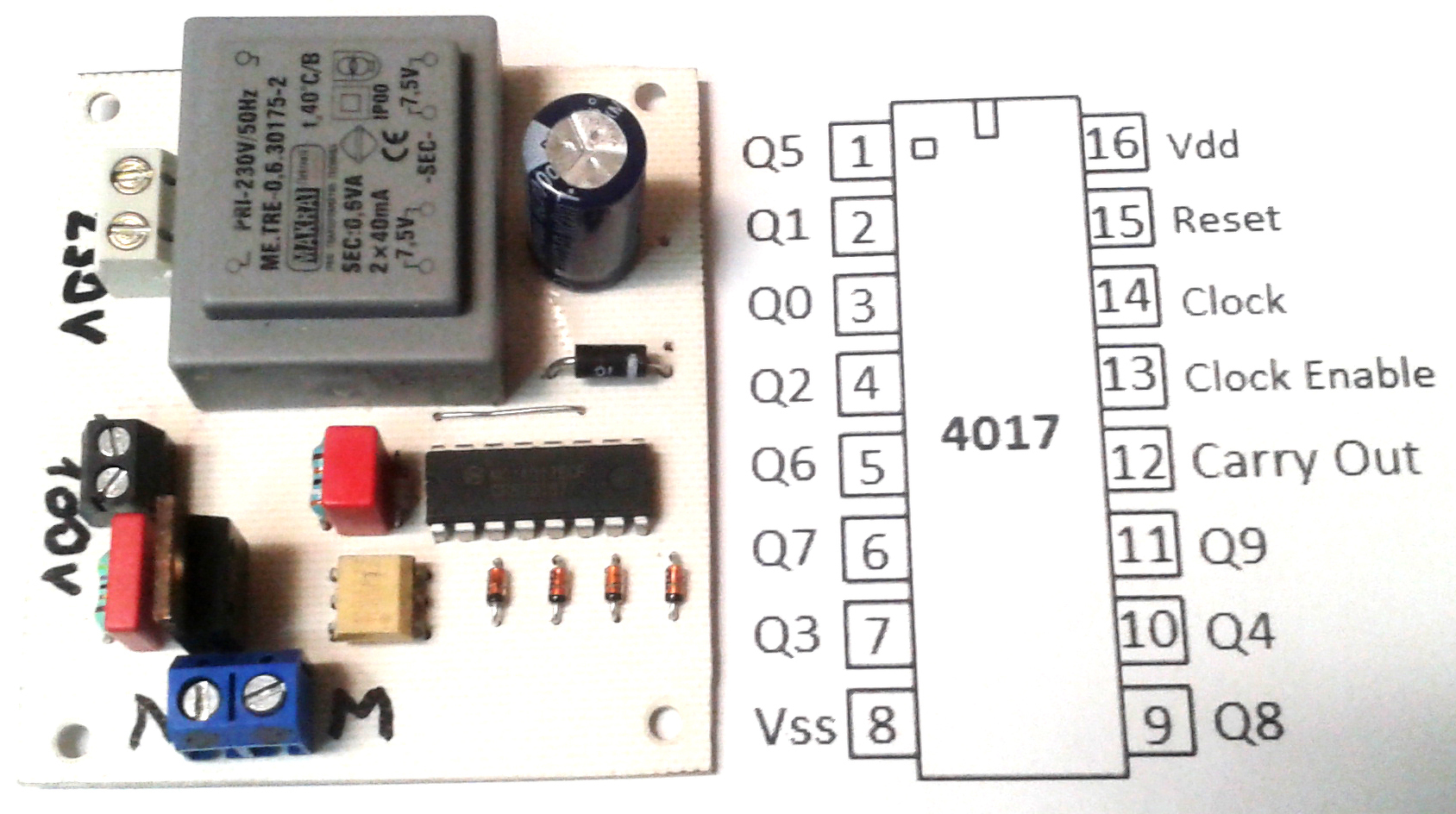

(#) Ódenka válasza Ódenka hozzászólására (») Jún 5, 2020 / 1
Szépjóeste!
Eljutottam a kísérleti áramkörig. Az opto és a 4017 összedolgozik, de még motorral, vagy lámpával nem próbáltam ki.
Kell egy megfelelő transzformátort tekercselnem 230/100V szükséges teljesítményben.
Mint fentebb említettem, a vezérlésben van egy kis fázistolás az órajelnél, így remélhetőleg az optó "elkapja" a nullátmenet közelében a triakot, gyújtogatólag...
Ha mégsem sikerülne, akkor legfeljebb egy nem-nullátmenetes optóra fanyalodok, szerintem, ha kicsit később, mint a nullátmenet gyújt a triak, azt a motor még eltűri.
Néhány, említésre sem méltó smd ellenállás, hídegyenirányító is van a forrasztási oldalon.
Órajel az 50Hz-s feszültség kétutas egyenirányításával 100 Hz lett.
A 4017-en Q0-Q6 és a Q6-Q9 van egymással összeláncolva diódákkal a megfelelő félhullámok és az 50 Hz harmadolásának előállítása végett. A reset, enable bemenetek engedélyezve.
Triak szokványos, gyújtókör szintén. Triakon // R-C snubbertag az illendőség miatt.
Nem teszek fel rajzot, a kapcsolás egyszerű, mint búcsúban a csendőrpofon.

(#) Ódenka válasza Ódenka hozzászólására (») Jún 6, 2020 /
Bocsánat, a Q0-Q3 és a Q6-Q9 van VAGY kapcsolatban.
(#) Peter65 válasza Ódenka hozzászólására (») Jún 6, 2020 /
Kettő megjegyzés:
- A triak lábait jobban szét lehetett volna húzni, hogy nagyobb kúszóút legen a fólia vezetősávok között.
- Az IC mellől lemaradt a 100nF-os hidegítés. Smd kondival könnyen pótolható a 15-16 lábak mellett.
(#) Ódenka válasza Peter65 hozzászólására (») Jún 6, 2020 /
A motor 70-100V AC-ról fog menni.
A hidegítés meglesz, köszönöm a segítséget.
Ha még működik is a kutyulmányom, hab a tortán...
