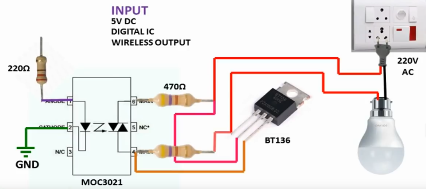

Egy a mellékelt ábrán látható kis áramkört csináltam meg én is, életemben előszőr van dolgom, triak/diak stb-vel, és hát az a problémám, hogy ugyan kapcsol, de nem zár teljesen! Nem igazán értem.
Megpróbáltam Z0107-el, BT138 van még itthon amivel tesztelem, több MOC3063-al, de tök8 mit cserelék ki és hányszor, nem alkatrész gond van - azt hiszem.
PL 160V nál, 60V-ot zárt állapotban is mérek a kimeneten, vagy 110V-nál 38-40V-ot.
Ha 5V-vezérlem a MOC3063-at akkor kapcsol fullra, de vezérlő 5V megszünése után is részben nyitott marad a Triak.
Nem 230V-al próbáltam, hanem egy inverterrel, ami állítható és kb 800Hz és 1000Hz-körül üzemel.
Köszönöm előre is...

Egy ilyen kapcsolóüzemű áramkörnek van egy kapcsolási sebessége, amin belül érdemes használni. Próbáld ki 50 Hz-es szinuszos tápfeszültség mellett, amire tervezve lett.

A triac mindig átereszt picit, pláne ha van egy MOC vezérlő is a körben, annak is kell "működtető áram". Ez az áram igen kicsi, ha van terhelés is, nem csak a "végtelen" bemenő ellenállású műszer, akkor a terhelésen már gyakorlatilag nem észlelhető számottevő feszültség. Kivétel pl ha ledes izzót kötsz rá, akkor az halványan derenghet, vagy ahogy a pici áramtól feltöltődik a lámpa táp kondija felvillan, aztán kezdi előről, ilyen esetben az égővel párhuzamosan kötött ellenállás vagy kondi lehet megoldás.

Persze, gondoltam rá, hogy kipróbálom, de a sokat nem segít mert nekem az inverterhez kell, a csatolt rajz alapján lévő "sequiencer" dolog MOC+triak részét meg is építettem. Sajnos muszály, hogy a 800Hz-es 110V kapcsoltatssam megfelelően...

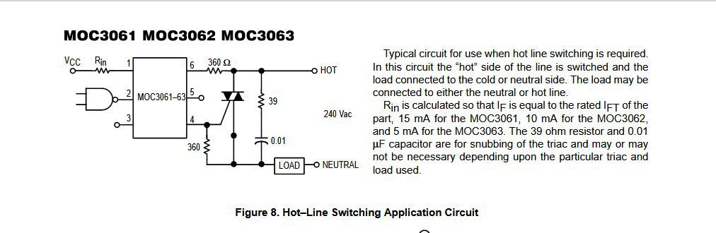

MOC3063 adatlapja szerint 115-240VAC tud. Ha határ adatokon alul van működtetve felléphetnek anomáliák.
Az adatlapon vannak gyári kapcsolások is, érdemes azt kipróbálni először.
(#) sg1oneill válasza robis01 hozzászólására (») Jún 25, 2024 /
Köszönöm, én azt olvasom hogy arra ideális. De 600V -ig okés. Gondolom feszültségtől független kellene azért jol működni / de legalábbis lezárni. Az adatlapon néztem de én úgy látom az általam megosztott és mások által tervezett kis kapcsolás "ugyan az" ¿?
Ugye megpróbáltam több alkatrészt, mindegyiknél ugyan az a jelenség. Amúgy égővel teszteltem, és simán világít, vezérlés nélkül... Szóval nem csak műszeres "mérési csalás".
Teljesen nem értem mert a megosztott kapcsolást, árulták is! Tehát.. csak jó
De nekem nem érzi

39 ohm és 10n ajánl az adatlap (TRIAK függő az értéke).
Figyelni kell az IF áramra is ami 3063-nál 5mA.
A be és ki kapcsolás sem azonnal történik.
De még mindig úgy vélem nem a MAX feszültséggel van gond hanem a MIN-el, ami 115V az adatlap szerint, te viszont 110V-on szeretnéd használni. Bár lehet hogy más gyártó terméke működik 110V-on is.

Ez igaz, igen. De 160V-al teszteltem elöszőr az inverterrel. Szepen kapcsolt, azonnal, csak hát a "nem teljesen kapcsolok ki" szindroma ugye....
