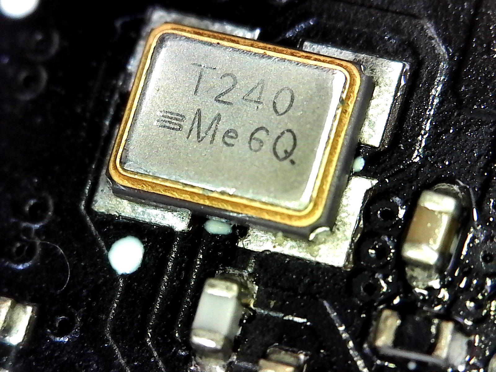

Van egy SMD alkatrész amiről nem tudom micsoda, de behorpadt a teteje, és lehet hibás. Ez pontosan mire való, a horpadás tönkre teheti-e, és pl szkóppal tudom-e ellenőrizni, hogy jól működik-e? Köszönöm!
Lehet akár zener dióda is. Tisztítsd meg a felületet a romoktól. Mérj ellenállást a + és - között. Ha nem mérhető zárlat, polaritás helyesen kapcsolj rá egy labortápot minimális áramlimit mellett. és mérj feszültségeket. Az "eredeti" tápot külön ellenőrizni kéne feszültség és terhelhetőségre. Lehet annak hibája okozhatta a problémát. Míg nem tudod, hogy a táp jó és polaritás helyesen csatlakozik a készülékhez, ne csatlakoztasd! A hibás USB csatit ki kéne cserélni vagy egyenlőre kiépíteni úgy is cserélni kell, ha a készülék feléled. De várd meg nálam jártasabb kollégák hsz-ét is! Sok sikert.
Milyen készülék? Típus, a perifériáról is tegyél fel képet, akkor talán.................. Elsőre lehet Qarz, rezonátor, szűrő vagy bármi. A hozzászólás módosítva: Máj 27, 2020
Ez egy DJI Phantom 3 Pro gimbal vezérlő panelján van.
Itt van egy kép a panelról.
Ezt hogy tudom megnézni, hogy jó-e? Van egy játék szkópom, de még nem nagyon ástam bele magam a használatába. Azzal esetleg ki tudom deríteni, hogy működik-e ahogy kell?
Most néztem, és a szkóp max 200kHz, így ez nem jön össze.

Egy kristályt csak oszcillátorban tudsz ellenőrizni , ha simán rákötöd a szkóp mérőkapcsaira semmi nem fog történni ...

Főleg ha a mérőfej / kábel beterhel az oszcillátornak és leszakad a rezgés tőle, hiába működik az oszcillátor. Valami FET es bemenetű frekvenciamérő lenne jobb erre, az is rövid kanóccal. Első ránézésre ez valóban egy SMD quartrz lehet, esetleg integrált oszcillátor. Ez kimérhető "hidegen is" mert ha az egyik lába tápon van akkor biztosan oszcillátor. Ha sima quartz akkor két lába GND a másik kettő a quartz két kivezetése általában.

Idézet: ki de a működőképességéről még nem állapítottál meg semmit ... „Ez kimérhető "hidegen is"”

Akkor marad az azonosra csere és kiderül. De ahogy néztem a felépítésüket nem tett jót neki az ütés amitől behorpaft.
