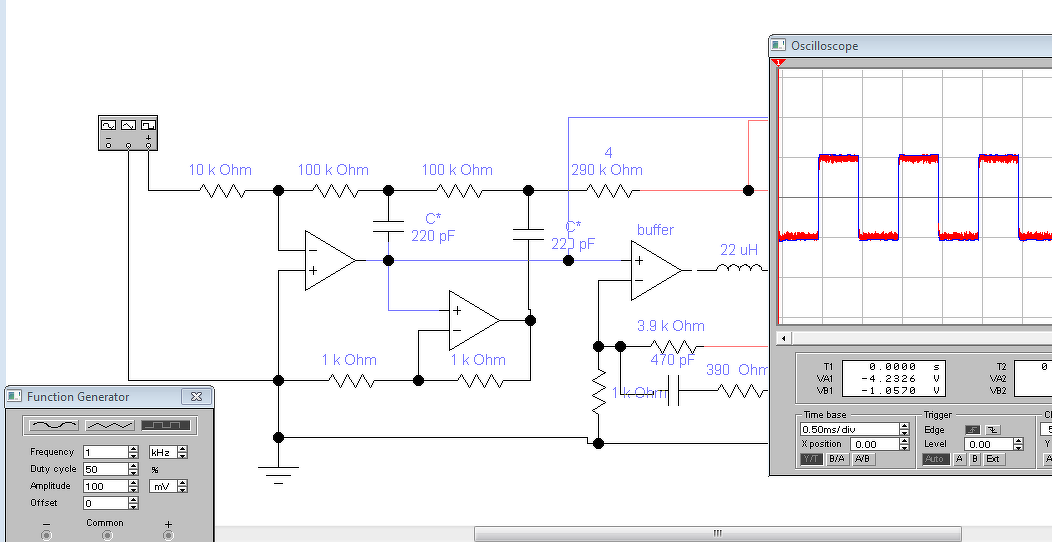

Lényeg a lényeg, hogy a jel emelkedési sebességet úgy tudod növelni, hogy csökkented a fetek gate lezáró ellenállásait (560R 220R) és növeled vagy a differősítő áramát, vagy az áramtükör arányát. És-VAGY kisebb kapacitású feteket teszel bele. Látod, milyen 100Khz-es négyszöget tol IRF530-al. Azzal olyan 60W RMS elérhető már 8Ohm-on...
A nyílt hurkú erősítést a differősítő meredekségével (39-ohmok) és az áramtükör arányával lehet csökkenteni-növelni. Szükség esetén külön még lehet fázistartalékot növelni egy differenciáló taggal (kondi a vcs ellenállással párhuzamosan) Zobel tag kell a kimenetre (10R 100n). Tehát tetszőleges célokra lehet méretezni. Nem konkrét kapcsolást ajánlottam, hanem csak működési elvet! Ezt ne felejtsd el...
Például ki lehet belőle hozni 100V/us jelemelkedési sebességet...
Olyan 100Khz-es négyszöget tol ekkor már, hogy a derékszöget mellé lehet tenni... De továbbra sem kapcsolásokat ajánlgatok neked kedves Karesz, hanem csak működési elvet... Én úgy gondoltam, hogy erősítőt fejleszteni neked kell(ene) ebből... Azt az örömöt nem veszem el tőled... Te N-csatornás fetes szimmetrikus kimeneti fokozatot vágytál, én meg ajánlottam egy elvet. Mint egy rossz porszívó ügynök, rád akartam tukmálni, de csak az elvi működést, nem egy konkrét kapcsolást! Hogy ebből milyen erősítőt hoz ki valaki, az a személyes motivációi, meg a szerencse kérdése... (Nyilván a napelem mérőbe fejlesztett OPA nem alkalmas hifire, abban a formájában, mert egyszerűen nem arra lett tervezve...át kell tervezni...) A hozzászólás módosítva: Jún 13, 2020
A THD 0.015% 1Khz-en és 20Khz-en meg 0,019% (40Vpp/8R) Az SR több, mint 100V/us
Tápfeszültségig kivezérelhető. Egy fél cigis doboz méretű nyákon el fog férni a buffer. Az elékötött opamppal együtt max egy cigisdoboz méretű nyák lenne... Az opamp-ra történő visszacsatolással 0,001% alatti THD-ra lehet számítani... A 100Khz-es négyszög jele különb, mint az ősének (napelem mérő OPA) az 1Khz-es négyszögátvitele... A hozzászólás módosítva: Jún 13, 2020
Megkövetlek. Leszimuláltam és tényleg jó kis kapcsolás. Kisebb kimeneti jelszintnél - ha nem hagyjuk telítésbe menni a differenciál erősítőt - 300V/us a jelemelkedési sebesség és még
100 kHz-es szinusznál sincs keresztezési torzítása. De még kell vele kicsit mókolni, hogy a gyakorlatban is jól működjön. (Nem tudom mennyire szólna jól, még aludni kell rá egy-kettőt.)

Ez biztosan jó, de én inkább a matematikai modelleket kedvelem. ( matmod-nak nevezem őket, nagyon jól mennek szimulátorban.) Vagy nevezzük hatásvázlatnak. Például a csatolmányban találsz egyet. Ha érdekel, eredményeket is tudok feltenni. Ha gondolod, átrajzolhatnád ilyenre, jobban érteném.
