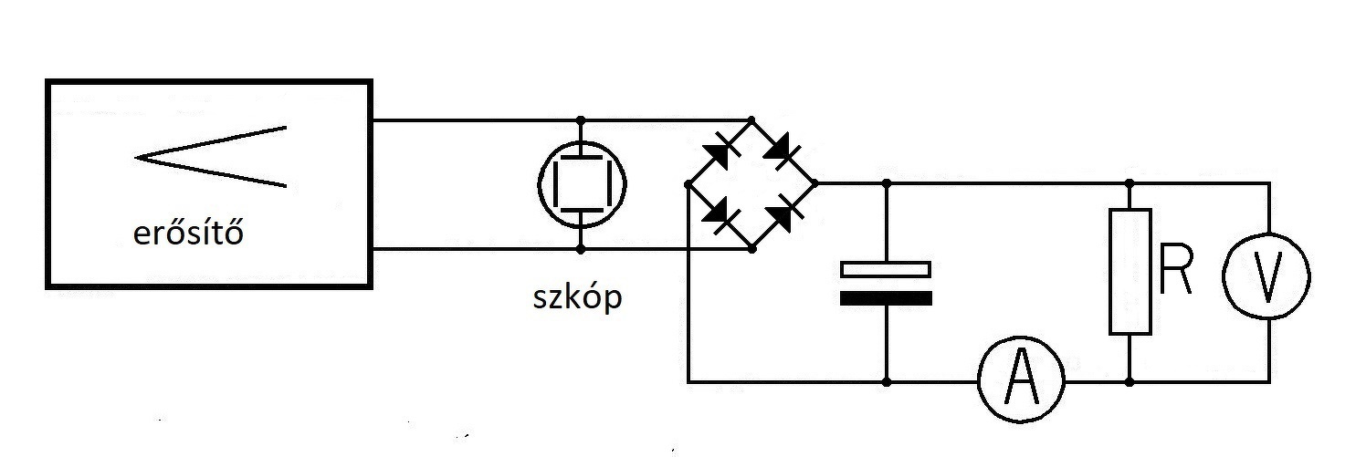

Egyszerűbb mérés is van, már többször is leírták. Megismétlem. Az erősítő kimenetére kapcsolt műterheléssel párhuzamosan hangfrekvenciás voltmérőt és oszcilloszkópot kapcsolunk. Mérjük a feszültséget, a legnagyobb szinuszos jelnél, melyen nincs túlvezérlés. Az így mért feszültséget négyzetre emelve, majd osztjuk az impedanciával (ellenállással). Így kapott teljesítmény megegyezik a korábbi hőenergia értékkel. A probléma ott kezdődik, hogy számos erősítőn sokkal kevesebb teljesítményt mérünk, mint amannyit a gyártó és/vagy forgalmazó közöl. Például az 1200 wattos erősítőn csak 2X60-t, 300 wattos erősítőn 25-30 wattot mérünk. folytathatjuk a sort. Az oldalt indító "pesta3"-nak is ez a problémája, mármint az 1000 wattos erősítőt hogyan tudná megmérni! Én akkor olvasom a kérdését, azt ajánlottam volna, hogy vigye az erősítőjét egy szervizbe műszeresen bemérni. Szomorú, hogy az ilyen gyártók és forgalmazók büntetlenül valótlan adatot közölnek, és vannak egyének, akik ezeket pártolják. Olyan egyén, aki nekem vízforralót ajánl műterhelésnek, az szakmailag .... . A mellékelt képen egy kontra kapcsolású műterhelést mutatok. Jobb, ha bifiláris huzal ellenállást vagy haránt köszörült réteg ellenállást tudunk használni. Tisztelettel:H.F.

Ha 8 ohnos a műterhelés, akkor látszólag igazad van. De sok féle teljesítményű létezik, a 350 wattostól a 2,4 kiló wattosig mindez 230 voltra. (bolyler, mosógép, merülő forraló stb.)A melegítők belsejében spirális ellenállás huzal van, sok esetben fémcsőbe építve. A fémcsövet a mágnes vonza, tehát vastartalmú rozsdamentes acél. Ez az indukciós tényezőt erősen befolyásolja. 5 kHz felett biztosan. Precíz mérésre alkalmatlan! Az 1000, 100, és 60 wattjaidat egészen nem értem. Én is azt állítom: ha RMS szinusz 60 watt, akkor csúcs csak legfeljebb 100 watt lehet. A 60 watt kimenőhöz készült táp nem tud 100-nál többet produkálni! Anyagtakarékosság miatt nem készítenek nagyobb terhelhetőségű tápot! 1000 watt leadása lehetetlenség! 8 darab különböző értékű indukció mentes, tiszta ohmikus műterheléseim vannak, különböző értékkel. Erősítő javító cégnek kellett rendelkeznem ilyenekkel. Tiszteletem .F.

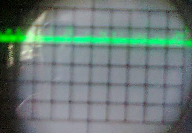

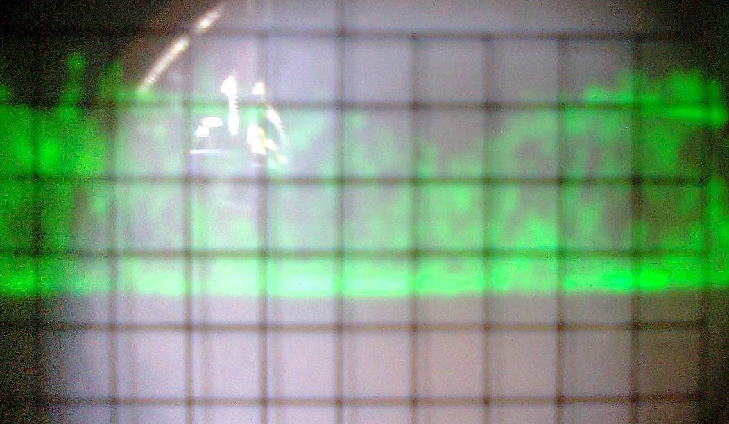

Ismét mutatok egy teljesítmény mérési módszert. A mellékelt kapcsolás alapján kell az erősítő kimenetére kapcsolni a műterhelést. A méréshez nagyfrekvenciás diódákból kell a híd egyenirányítót készíteni. Hálózati 50 Hz-re készült diódák nem jók! Előnye, hogy egyenáramú amper és voltmérővel lehet mérni. A kondi 10000 mikró legyen. Pontos mérést ad. Az első kép a kapcsolást mutatja, a második kép a műterhelésen az egyenirányított zenei hangot, a harmadik csak 1000 mikrós kondival "kisimított" egyenáramot, a negyedik képet nem teszem fel, mert teljesen sima egyenes. Beszédnél alacsonyabb az egyenes, szinusznál a kettő között van. A kapcsoláson a szkóp a túlvezérlést jelzi. A műterhelésre másik szkóp kell, vagy kétsugarassal dolgozhatunk. Ez el is maradhat. Tisztelettel: H.F. |
