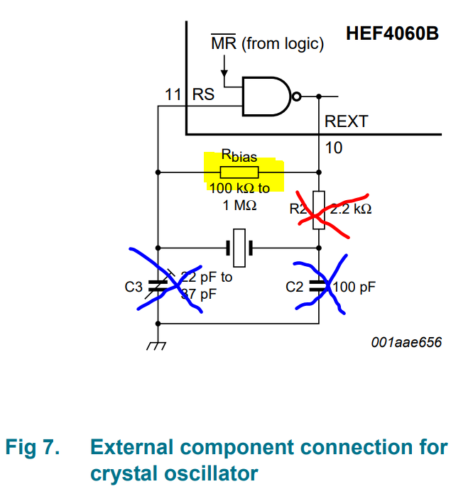

Nem vagyok egy távirányító guru(sem), de szerintem:
Ameddig nem nyomsz gombot, addig alszik a távirányító. Ha bármit megnyomsz, akkor éled fel, és jelenik meg a feszültség. Ha gombnyomásra megjelenik a feszültség, akkor az a gomb jó, felesleges piszkálni. Az oszcillátor tipikusan ilyen szokott lenni mint a csatolmányban (ami csak szemléltetés!), amiből a piros és sok esetben a kék alkatrészeket is ki szokták hagyni. Rbias pedig az IC-be bele van integrálva (egyszerűbb így mint kívülről pluszban beforrasztani még egy alkatrészt). Rbias felel azért, hogy a nagyjából féltápfeszültség meglegyen, ami az oszcilláció egyik alapfeltétele. De ez akkor is megjelenik, ha semmi más nincs ott. Az hogy az egyik oldalon 1,6 V-ot, a másik oldalon 0,9 V-ot mértél, a rezonátorról csak annyit árul el, hogy nem zárlatos. Nem tudjuk, hogy rezeg-e? Tudom, oszcilloszkóp... Ha rezeg, akkor másik oldal is kérdéses, a LED. Neuralgius pont szokott lenni, mert huzallábú alkatész, kivezetései a panelba (amit állandóan nyomkodnak) beforrasztva, a tokja pedig a dobozba bedugva. A kettő külön életet él, és meglehetősen gyakra kinyírja a LED kivezetések forrasztását. Javasolt "ész nélkül" átforrasztani. De az elemek érintkezőit is. A képeden eléggé gyanúsak, különösen a LED... Szokták javasolni a fényképezőgéppel, mobillal megnézni a LED-et, hogy világít-e? Jó ötlet, de kamera függő (van-e és milyen IR szűrő benne) hogy látja-e. Ha minden más távirányítót lát, csak ezt nem, akkor tényleg nem jó a távirányítód. Ha a forrasztások rendben vannak, akkor gyaníthatóan tényleg a rezonátor makkant meg, ami úgy nem ritka...
Mindenkinek köszönöm a segítséget. Valóban a kondit elem nélkül mérve szakadást mutatott. Átforrasztottam a LED-t és az elem csatlakozóit. És jó lett! Pedig nagyító alatt és mozgatásra jónak tűnt.
