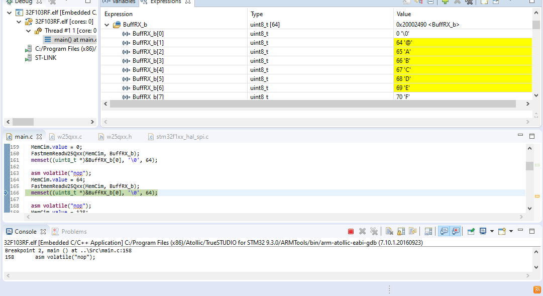

Uraim, osztottam egy képet, tud esetleg valaki erre valamit mondani? Találkozott már valaki ezzel a hibával?
A hiba amit látunk, hogy az SPI (HAL) kommunikációval használt memória kiolvasásnál valamiért 1 byte-ot, tételesen a legelső vagy is a nulladik byte-ot nem használja fel, hanem egyel lejjebb tolja az adatokat. Miért lehet ez? A memória a nulladik címtől 255-ig feltöltve 0-től 255-ig adattal, a képek buffer feltöltését mutatják. Az SPI transzfer rutin gyári, nem piszkáltam bele.. Még... Előre is köszi. ui: stm32f103rf
Első körben legyél óvatos ezzel a fajta debug módszerrel. Kódon állsz meg, optimalizált fordítás esetén, gyári HAL libekkel, esetenként DMA-kkal.
Töréspontot haszontalan / direkt erre a célra létrehozott pontra tegyél, mert lehet hogy a debugger teljesen más adatokat lát, illetve Te látsz más adatokat még. asm volatile("nop"); sort szúrj be, arra tedd a breakpointot, azt nem fogja kioptimalizálni, jobb eséllyel fogsz látni jó adatokat. Másodsorban ellenőrizd le, hogy a sizeof(...) tényleg adott fordítási mód esetén biztosan 64 bájtot ad-e vissza. Akár úgy is, hogy beírod most tesztnek, hogy 64 hosszon töröljön. Harmadsorban a memsethez (mivel void * ptr), add meg neki, hogy mi az a ptr amit adsz neki, ne kényszerítsd soha a fordítót automatikus pointerképzésre, arm-gcc és IAR is sokszor elvérzik benne.

-0O optimalizáció, berakva és javítva az említettek, semmi sajna. Ugyan az a hiba. Mint ha a tömb első elemét nem venné figyelembe. Nem értem igazából miért van ez, pedig már kidebugoltam végig lépésről lépésre, egy bár látom, hol következik be a hiba, de annak okát nem látom és nem is értem.
100% biztos vagyok benne hogy ez valami gyári gyarlóság lesz. Csak nem értem mi a francért tolja el egyel lejeb a vett adatokat. Persze emiatt hiányzik az utolsó elem, majd a következő olvasásnál ugyan ez megismétlődik. Használhatatlan ebben a formában. A hozzászólás módosítva: Aug 25, 2020
Még nincs benne, hogy [0], legalábbis amit feltettél kódrészletet, ott nincs.
De az miért kell? Az egész tömböt akarom törölni, vagy ezzel csak a tömb memória kezdőcímét akarod átadni? Megnézem, de szerintem nem lesz rá hatással mert az a törlés, és nekem az olvasásnál van gondom..
Semmi.. Tettem fel képet. A hozzászólás módosítva: Aug 25, 2020
Ránézésre mindkét "memset" jó megoldás , függően az #include <stdio.h> -tól
A debugger a sor elejére mutat, lehet butaság, de léptesd tovább eggyel a sor végrehajtásához, hátha.
Ezt nem értem. Végig léptettem már 100szor, sőt kielemeztem minden gyári rutint és megtaláltam azt a részt ahol a hibát produkálja, tételesen azt a részt ahol pakolja befelé a bufferbe az vett adatokat. Csak azt nem tudom miért van a hiba, mert erre utaló rész nincs, csak egyszerűen átugorja az első elemet, passz hogy miért és hogy hol. Ami még érdekes számomra, hogy nem inkrementálással számolja a lépéseket, hanem dekrementálással. Vagy is 64-1 egészen gondolom nulláig. Viszont a buffer pedig 1-től tölti 63-ig. Érthetetlen egyelőre. Keresem továbbra is a hibát.

A fastmemread-es függvényt kellene látni,mert így a visszajövő adatokból nem fog menni,hogy mi is a gubanc.
Más nem jó lesz helyette a "for" ciklus is.
Az SPI flash olvasása, írása relatíve lassú az USB sebességéhez képest. Ott is lehet probléma, ráadásul a ráfutást még debuggolni is nehéz. DE én is jártam már így egy H7-tel, a D2 SRAM tartományban. Ott próbaképpen lefoglaltam egy 256 byte hosszú tömböt a semmire (dummy), és megjavult. Ennek ellenére nem gondolom, hogy fordító hiba lenne. Winbond SPI flashez én ezt használom: w25qxx Fura, hogy a page, sector, block címzéhez nem címet, hanem sorszámot kell megadni, de nekem tökéletesen, hiba nélkül működik.
Ezzel sikerült akkor az összes környező problémát kiszűrni, most kell belemélyedni a függvényekbe. Fastmem read, stb.
Köszi srácok az ötletelést. Egy hiba volt még pedig az, hogy az olvasásnál mikor kiadjuk a parancsot aztán a 24bit-es címet, az ügye 3szor 1byte, után még + 1byte olvasást kell csinálni és csak azt követően jönnek a helyes adatok. Ez a dummy byte olvasás nekem nem volt a kódomban, pótolva azonnal a helyére került minden. Nesze neked 1 hét..
