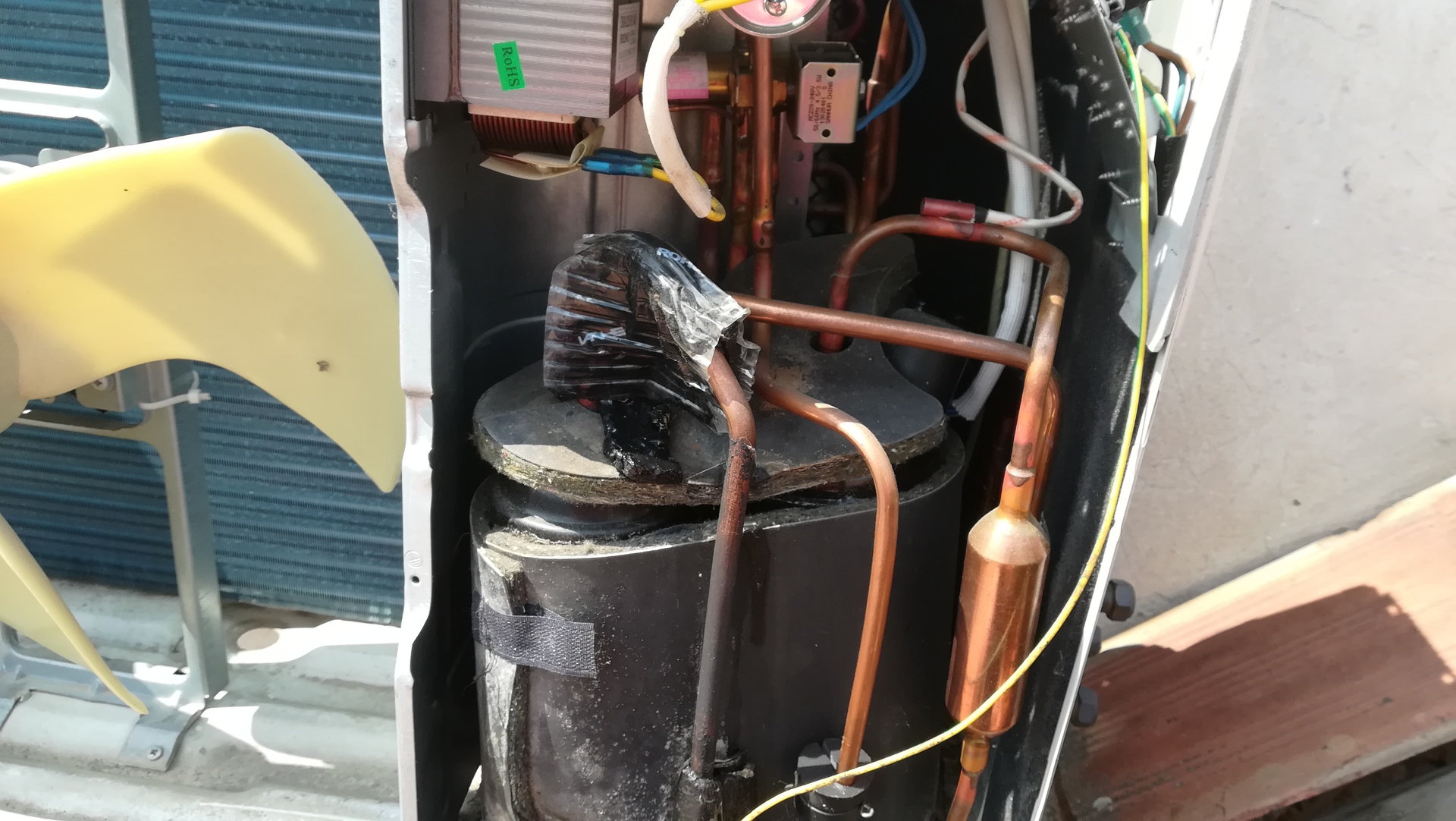

(#) habazutty válasza Itibi56 hozzászólására (») Aug 4, 2020 /
Nem lesz jó. Az a kompresszor nyomógáz érzékelője, ha jól látom. Az értéke változó lehet, de jellemzően 20 °C-on 50 kOhm az értéke. ráadásul (elvileg) a 120 °C-ot is elérheti a nyomócső hőmérséklete.
Ha nem a kompresszor nyomó ágán van, akkor bocsi.
A kompresszor mögött is kell lennie egy ilyen fém tokkal rendelkező hőérzékelőnek, szintén ilyen kis csőben. Ez a kondenzátor csöveinél van valahol és a hőcserélő közepes hőmérsékletéről informálja az elektronikát.
Érdemes lehet rápillantani.
Én a múltkor sem találtam szervíz segédletet ehhez a masinához. Tuti, hogy jó a hibakód értelmezése?
Milyen ventilátor van a kültériben? Ha sima indukciós, annak jó a kondenzátora?
Ha BLDC, akkor hiányozhat a forogásjel és ebbe a hibába van integrálva...

(#) StMiklos válasza Itibi56 hozzászólására (») Aug 4, 2020 /
Szevasz!
Amit ajánlottam, az egy 10k/20C Ntc érzékelő.
Hogy mi van abban klímában (értékre) azt nem tudom, de szokás ezt az értéket használni, bár létezik más értékű is.

(#) Itibi56 válasza habazutty hozzászólására (») Aug 13, 2020 /
Be teszek egy képet mert én nem tudom hogy mit mér. Ennek a helyére találtam az alkatrészeim között egy 10k NTC-t de ugyan azt csinálta,F6 hibakód a beltérin a kültérin a 1-es és a 2-es LED egyszere vilog (3 LED van).
Lehet hogy nagyobb értékü kell 50k ?
Ha nem birok vele jó lenne ha volna itt olyan szaki Törökbálint környékén dolgozik.

(#) habazutty válasza Itibi56 hozzászólására (») Aug 13, 2020 /
Az a nyomógáz érzékelô lesz. Nincs egy 100k potid? Azzal ki lehetne próbálni.
Honnan lested le a hibakód leírását?
A ventilátor tipusát miről ismerem fel.
Meg néztem ujból a videót a LED-ek vilogásáról és rosszul irtam,a 2-es és a 3-as villog egyszerre.
Előzőleg tettem föl képeket a kompresszorról és a panelről.
A ventin van egy vázlat általában. Ha van rajta kondi és 3 kivezetés + föld, akkor sima segédfázisos. Ha 5 vezeték és DC fesz, akkor valószínű, hogy BLDC, ha pedig 3 kivezetés, akkor elektronika nélküli BLDC. Van még egy típus, de az ritka.
