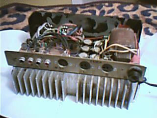

(#) mikey válasza Norberto hozzászólására (») Jún 18, 2008 /
Jelenleg én egy ilyet hajtok meg vele!
