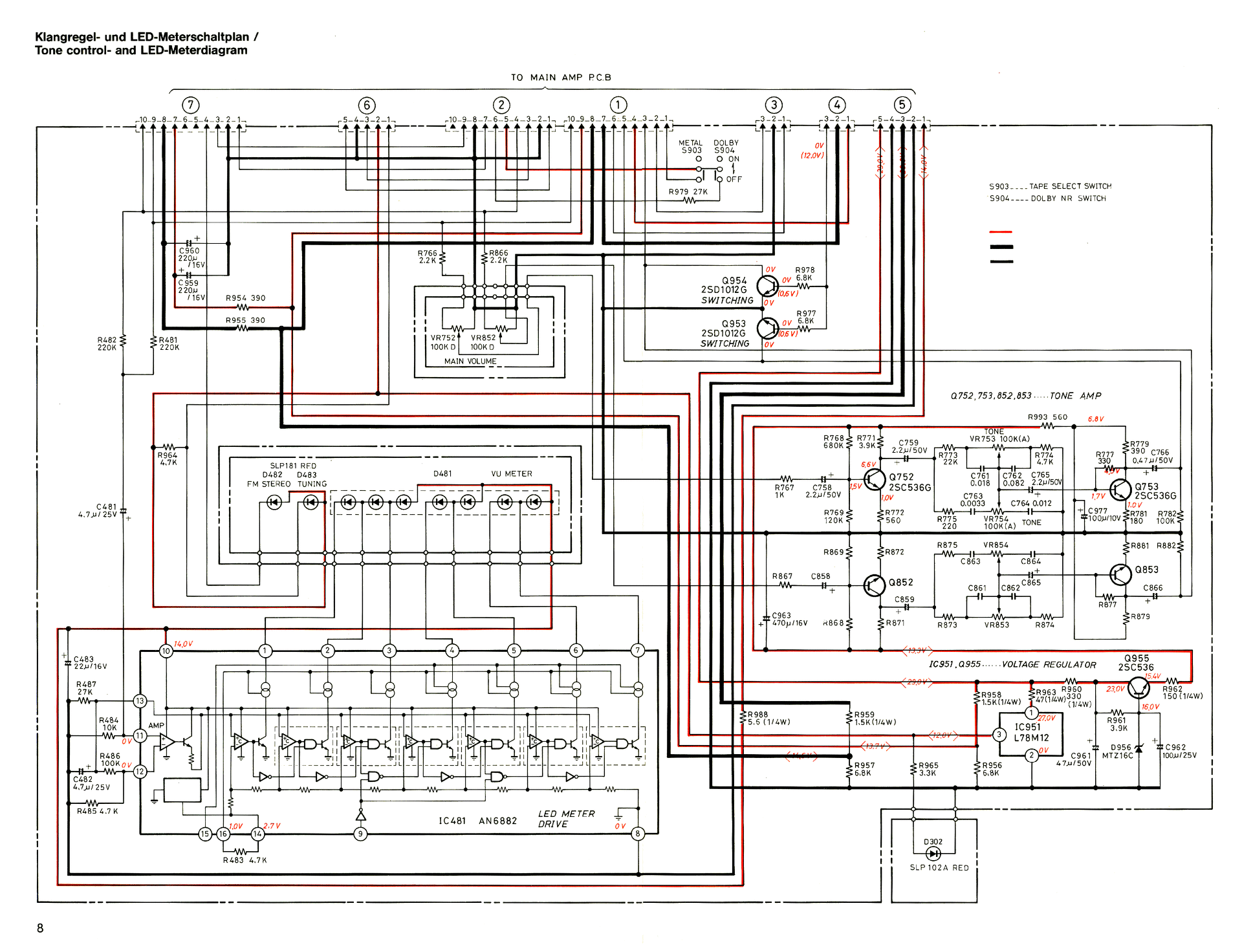

Sziasztok! Egy Siemens rs722 receiverrel olyan problémám lenne hogy minden hullámsávon süket. Az erősitője és magnòja jò tudnátok segiteni hogy merre keressem a hibát?
Tápfeszültségek ellenőrzésével kezd.
Elektrotanyán és rádiómúzeumos oldalakon láttam letölthető manualt hozzá. Kijelzője világít? Mutat valamit? A rádió tuner részben először leellenőrizném a tápfeszültségeket. Tápfeszültség stabilizátorok, zénerdiódák, áteresztő tranzisztorok a tápfeszültség vonalban szoktak rosszak lenni (tapasztalat). Azután megnézném KF-ről megy -e ? Szignálgenerátorról, vagy akár egy másik rádióból kivezetve. Volt főnököm mondta, ha egy rádió teljesen süket, akkor az oszcillátora nem megy (Vagy már tápfeszültséget sem kap.) Remélem, ezen a szálon már el tudsz valamerre indulni. Emlékeim alapján még én sem javítottam ilyet, de valahogy elbánnék vele.
Itt a rajz, hogy vezessen minket a segítségnyújtásban.
A hozzászólás módosítva: Aug 24, 2020
Köszi akkor próbálkozok a tàpfeszültségekkel. Melyik kijelzőre gondolsz? A kivezérlés mérő és az összes led világit. Az a led ami a hangolást segiti és akkor világit ha adón van meg a stereo led nem világit. Az erősitő és a magno rész is jó.
Köszönöm a rajzot!
Rajz jobb alsó sarka közelében a +B 12V megvan-e? Kezdjük ezzel.
Ja hét én írtam, hogy nem láttam még ilyen Siemenst. Amit Sebi feltett, abból a rajzból látom, hogy sima forgókondenzátoros hangolású régi rádió. Először azt hittem már valami szintézeres, digitális új kütyü. A sorrend attól nem változik. Tápfeszültségek, FM zaj van-e KF-ről megy? Oszcillátor, stb.
Tegnap akartam írni, látok benne egy sor hagyományos kapcsolót. Régen nem volt használva? Az érintkezők lehet, hogy tiszta oxidosak.Valami kontakt kenőanyag meggyógyíthatja.
Nem igazán igazodok el benne...Azt nem tudom mennyit àllt igy került hozzám pár napja.. Addig jutottam, hogy ha csavarhuzóval odaérek a forgokondi làbàhoz vagy pl a r109 es ellenàlàshoz akkor nagyon halkan szól.
Akkor valószínű muting áramkörében van hiba.
