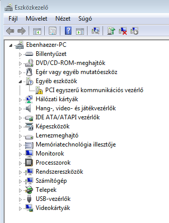

Assus k52je újratelepítés után az eszközkezelőben van egy hardwer aminek nincs illesztő programja telepítve. Mi lehet ez és hogy lehet rendezni. Még egy kérdés: hogy lehet bluetooth-t előcsikarni belőle.
Szia,
VID-t és PID-t tudod, hol kell lekérdezni? Ha igen, akkor onnan már csak egy ugrás: https://devicehunt.com/
