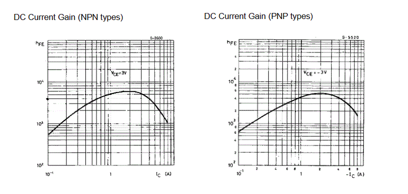

Tranzisztor párba válogatással van egy kis gondom. Múlt héten rendeltem 4-4 db MJ2955 és 2N3055 ST gyártmányú tranzisztort. Mértem a Bétájukat: MJ --- 14-25-ig 2N --- 57-62-ig Sokalltam a különbséget, ezért összeszedtem az itthon levő 2N készletemet (TUNGSRAM, RCA, stb.) 9 db tranzisztort mértem ki 20-177 bétáig! 177-et egy Hongkong-in mértem, de volt egy 100-as RCA is. Kérdésem: mekkora eltéréssel "pároztathatók" még a tranyók? Pl.: párosíthatom-e büntetlenül a következőket: 4db TIP35C 40-42 Béta ----TIP36C 102-104 Béta 4db BDW93C 52 Béta ---BDW94C 46-56 Béta (Darlington) 10db BD682 66-68 Béta ---BD673A 44-58 Béta (darlington) És egy másik kérdés: A TIP-ekhez párosíthatok-e Bétában hozzájuk illő BD249-250C-t? A válaszokat előre is Köszönöm! A hozzászólás módosítva: Szept 19, 2020
Szia! A darlington eredménye jól példázza a mérési eljárásod alkalmatlanságát. Bővebben: Link
Szia a mérési eljárásom a következő:
Fogom a mérendő alkatrészt, behelyezem a "kici, óccó kínai" teszterembe és megnyomom a gombot. Az meg mindenfélét kiír amit tudni illik az adott alkatrészről. Azért mindjárt lemegyek csinálok néhány próbatesztet, mert lehet hogy a Darlingtonok egy nullával nagyobb Bétájúak.
Ezek az eszközök csak pár mA-nél vizsgálják az erősítést. Ajánlom 100 mA és 1 A kollektoráramnál is végezd el a mérést!

Akkor ahogy írod, teljesítmény tranzisztor mérésre ez a kütyü alkalmatlan? Most 1A-es dugasztápról kap 9,33V-ot. Tudom csináljak egy teljesítmény béta mérőt.....
