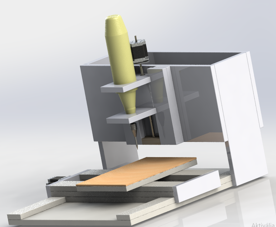

Készítettem egy egyszerűsített, mondhatni "jóárasított" változatot az elgondolásomból. Arra gondoltam, hogy ez lesz az első gép, nem a múltkori, mert mire mindent összeszedek hozzá az egy vagyon, és próbálgatni játszadozni drágállom. Így itt ez a kis jószág, amit továbbra is nyákot marni használnék, esetleg puhább fát faragni. A router egy kézi maró lenne. A sínek 40x40x3-as szögvasak, az "orsók" 12-es menetesszárak, amiken rugó által feszített anyák futnak. Ezeket végül epoxival rögzíteném. A futókerekek csapágyak, a motorok nema23-ak. Igyekeztem erősen költséghatékony lenni. 500mm széles, 800mm hosszú, 450 magas motorok nélkül.
Nagy sebességet nem várok tőle, de viszonylagos pontosságot igen.
Kérlek zúdítsatok erre is hideget, meleget, hogy lássam életképes-e a célra, egyáltalán nekifogjak-e!

Nem sok helyet hagysz, hogy a rudazat között mozogjon a szerszám... Tuti biztos ütközési pont, amivel gyorsan kinyírod a szerkezetet. A rudazatodat odébb is tudnád helyezni akár úgy, hogy a zártszelvényen keresztül fusson, máris több helyed van mozogni. A duplamotoros hajtásnál nagyon oda kell figyelni, hogy szinkronban legyenek. Ez a konstrukció szimplán fura, s ami ránézésre is ennyire furcsának tűnik, az nem feltétlen lesz jó.
(#) ktamas66 válasza sargarigo hozzászólására (») Okt 3, 2020 /
Én azt nem látom, mi akadályozza meg hogy a híd felemelkedjen.
(#) sargarigo válasza bbb hozzászólására (») Okt 3, 2020 /
„Nem sok helyet hagysz, hogy a rudazat között mozogjon a szerszám..”
Igazad van! Megnéztem hogy kitoltam a Z-t az egyik oldalra, és 15 centi maradt mozogni. Átszabom hogy kívül menjenek az orsók, nyerek vele tíz centit. Jó ötlet köszönöm!
(#) sargarigo válasza ktamas66 hozzászólására (») Okt 3, 2020 /
Nem sok. Egyedül a gravitáció. Azt gondoltam, hogy elég nehéz a híd hozzá, hogy egy 1mm fogásmélységet ki tudjon kompenzálni a nyákon. Igaz írtam a fát is, azt nem tudom hogy viselné. Gondolom számít a keménysége és hogy mennyire eresztem neki. Szerintem majd kipróbálom és kiderül hogy fára jó-e.

Ha átteszem a Z-t fixre, akkor elvileg még az sem gond hogy felemelkedik a híd (utalva ktamas66 észrevételére), mert éppenhogy lefelé nyomja.. Áttervezem, meglátjuk

Megnéztem a terved és megmondom őszintén, lassan túl bonyolítod, ha csak nyák maráshoz szeretnéd.
Nézd meg PCB maró.
Ha átszámolod, lassan a bekerülési költségben itt leszel. Ez csak egy példa, de én átgondolnám a helyedbe.

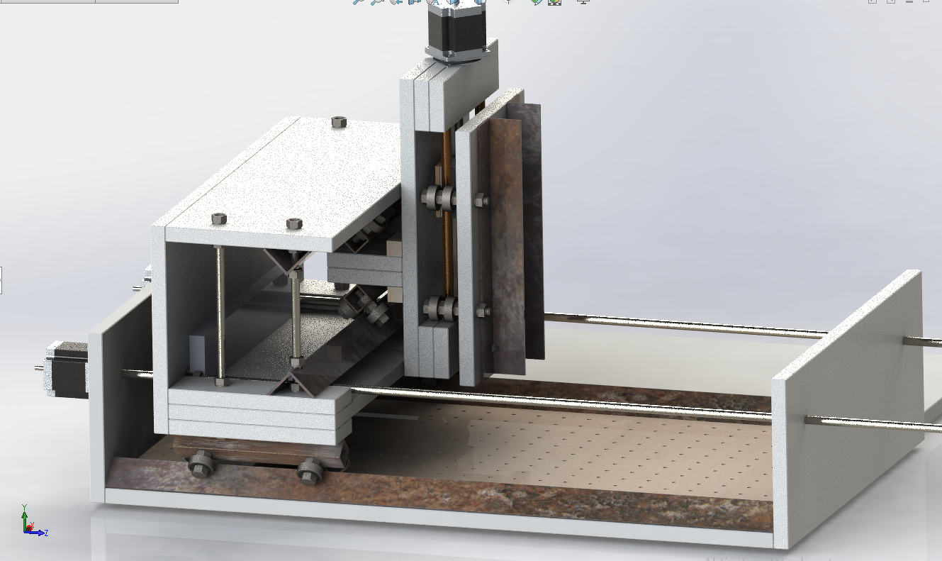

(#) sargarigo hozzászólása Okt 3, 2020 /
Van egy igen eretnek gondolatom!
Még nincs készen, de concept rajznak azért már elmegy.
Megfigyeltem, hogy a lapszabászaton ahova járok, igen pontosan vágnak. Laminált bútorlapból gondoltam elkészíteni a síneket! Vagyis szinte mindent
Húú, már félek előre mit kapok

Tény hogy ez olcsóbb, mint amit rajzoltam!

Bármiből lehet ha az adott célra/pontosságra elegendő. A bútorlap élzárását ne felejtsd el, ha nedvességet kap, elkezd dagadni.
(#) sargarigo válasza pipi hozzászólására (») Okt 3, 2020 /
Mindenképpen a vastag élzárással gondoltam, az gyakorlatilag a "papucs" szerepét is betölti. Legalábbis a síneknél.

És mivel fogod kenni a súrlódó felületeket ? Bútorlap a bútorlapon , nem sokáig lesz egyenletes a siklása (megkopnak a felületei az élei ) Tényleg csak látványtervnek jó . Ha már csúszófelület , én inkább bemarnék a bútorlapba egy alu U profilt és pom ból vágnék beleillő "léceket" amiken a mozgó részek csúsznának .

Akkor ez sem az ideális low-cost megoldás. Nem baj, még van egy ötletem, azt is lerajzolom.
(#) l48 válasza sargarigo hozzászólására (») Okt 4, 2020 /
Ha muszaki ember vagy vagy annak érzed magad akkor az ilyen és ehhez hasonló terveket ugord át. ( nem kritizálom mert dolgoztál vele, de nagyon sok hibát tartalmaz)
Sok sikert a választáshoz!
(#) kokozo válasza sargarigo hozzászólására (») Okt 4, 2020 / 1
Használj fióksínt, ha már ennyire ócó kell
(#) Pali79 válasza kokozo hozzászólására (») Okt 4, 2020 /
Az lesz a következő amit kihajít az ember a p..csába. Én végigjártam az utat, kell a normális sín! Legalább a köszörült rúd és azon a csapágy, rövedebb távokra jó. Nagyobb gépnél kell az alátámasztott sín. Mindenki azt gondolja, hogy a nyák marásra nem kell jó és masszív gép, pegid nagyon nagy tévedés. Persze ha valaki 1 miliméteres sávokat használ 2 milis közökkel akkor jó lehet, de egy smd ic helyét már nem lehet megcsinálni ha nem pontos a gép.
