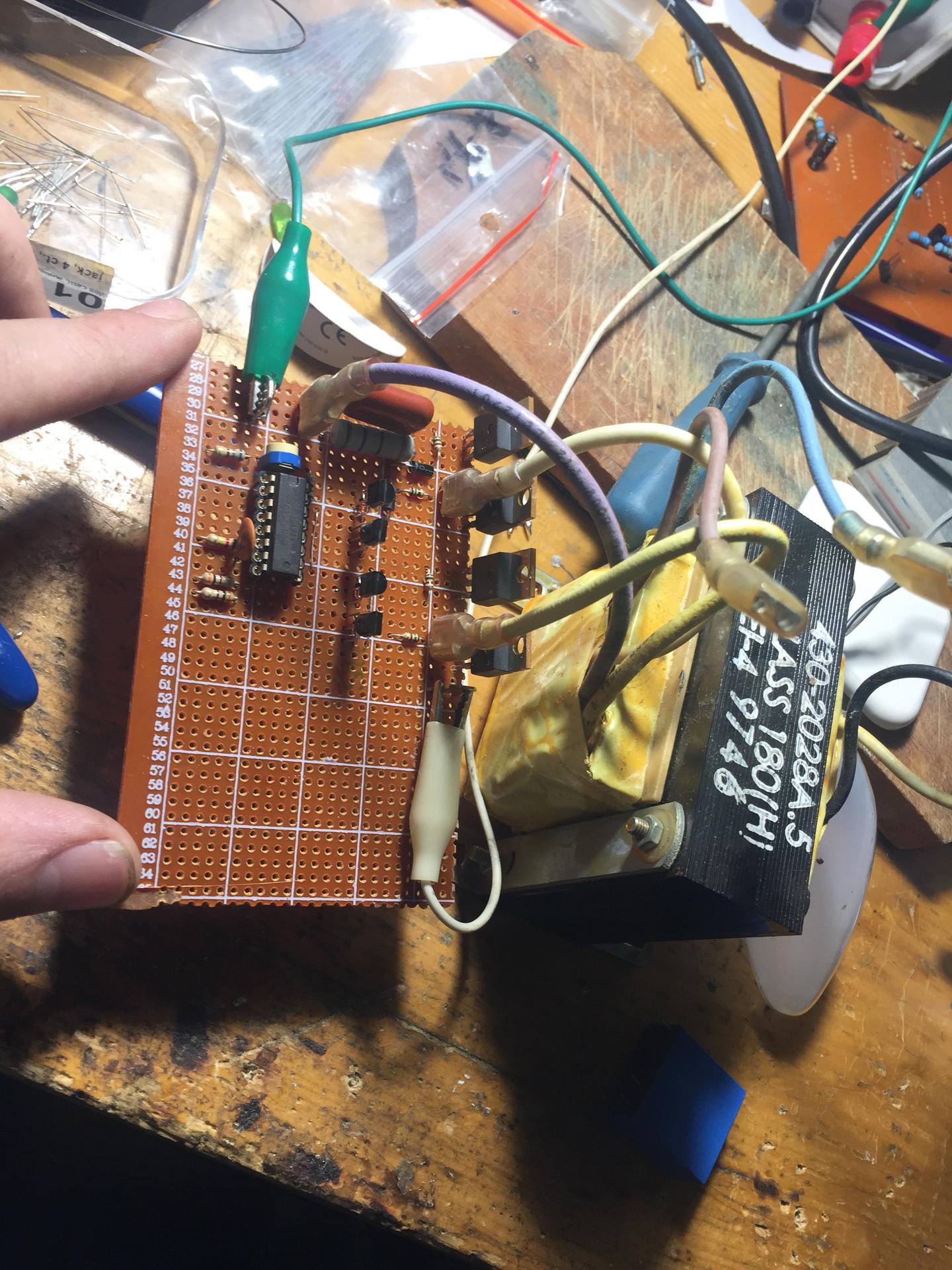

Sziasztok! Elkészítettem a mellékelt kapcsolást, igaz próbanyákon de van egy olyan problémám mintha az IC nem akarna elindulni. Tényleg minden érték ugyan az, egyedul a trafo snubbere kicsit más érték. de nem hajt meg semmit a tl494.

Vcc, Vref mérés az ic lábakon, Ct, E1, E2 kontroll szkóppal.
(#) Davidd válasza ferci hozzászólására (») Máj 14, 2020 /
Szkóp sajnos perpill nem áll rendelkezésemre. Vref: 4.92V, Vcc: 13.46V Ct:1.63V, E1:0V E2:0V

Multin nincs frekimérő? Vagy valami normálisabb...
Volt olyan a kezemben, ahol az OC (13.) láb tápfeszt kért, a Vref nem volt jó neki.
Ha frekimérőd sincs, a multival 20 VDC állásban egy átlagfeszt tudnál talán mérni a 2 gate előtt, a 150 ohmokon, 4...6 voltot.

Akkor valami kötés nincs ott rendben.

Nincs sajnos. Ha OC kap tapot akkor megjelenik 100mA fogyasztas amit az ic kb eldisszipal mert elkezd melegedni, kimenet E1 E2, 0V

A DTC feletti potit állítsd max értékre ( 2 k legyen ), az alatta lévő ellenállást pedig söntöld ugyanakkorával..
Ha nincs pozitív változás, húzd ki a tranyókat, hogy csak a 330 legyen az emittereken és úgy keresd a hibát. Tudsz azokon is mérni jeleket. Feteknek ne legyen tápfesz.

Kicseréltem az Ict, de minden érték ugyan az minden lábon.

Jó.. tehát feteknek ne adjál tápot és nézd át többször is, mi lehet a gond...rakd újra az egészet.
Valami szkópot szerezz, ha semmi elkötést se találsz.

Teljesen leválasztottam az ict, az az a kimeneten maradt a 330ohm. Atsontoltem a 680 at, kitekertem 2K ba a trimmert, kimenet meg mindig 0V.

Az összes gnd-s lábat is ellenőrizd..
A panel alját hiába mutatod, mert azt senki se fogja átnézni.
A comp lábra (3.) tegyél egy 22k-s potival a Vref-ről valamilyen feszültséget. Az az impulzus szélesség..

Meg van a baj.. Hát a dtc labat nem kötöttem be, meg az OUTC t a vref re. Mar van haladas de nem az igazi. Elkezd jól mukodni utanna meg elkezd ingadozni.

Ja, pedig ott matattál a dtc-nél és az oc-nél is..
A trafó véletlenül nem egy ups trafója? Ez a meghajtás nem az igazi ahhoz...
