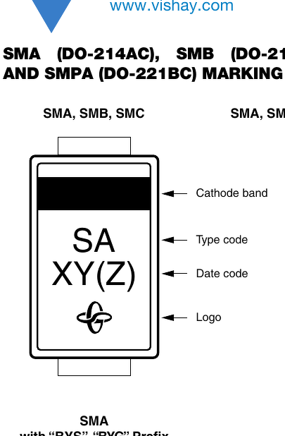

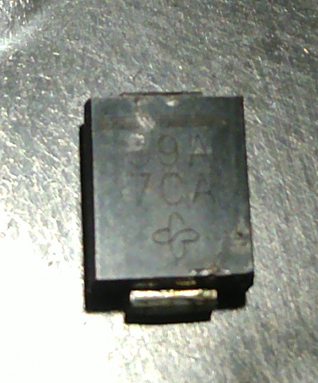

(#) Lucifer hozzászólása Okt 31, 2020 /
Egy Siemens Logoban bezárlatolt egy SMB-C tokozású TVS amit szeretnék megfelelőre cserélni.
59A 7CA felirat van rajta és egy kis virág.
Égen földön nem találtam ilyen jelölésű alkatrészt, illetve számomra a virágmintás logó mint gyártó is ismeretlen.
Ugyanilyen virágmintával van egy SS16 is a panelon (S6 87)
A hozzászólás módosítva: Okt 31, 2020
(#) bbalazs_ válasza Lucifer hozzászólására (») Okt 31, 2020 /
Én inkább SC-nek olvasnám. Vagy CS-nek.
(#) Lucifer válasza bbalazs_ hozzászólására (») Okt 31, 2020 /
Bocs csak ilyen kép sikerült, az 59A 7CA meg biztos.
Azóta a virág gazdája is megvan: régi (Vishay akvizíció előtti) Diodes logo.

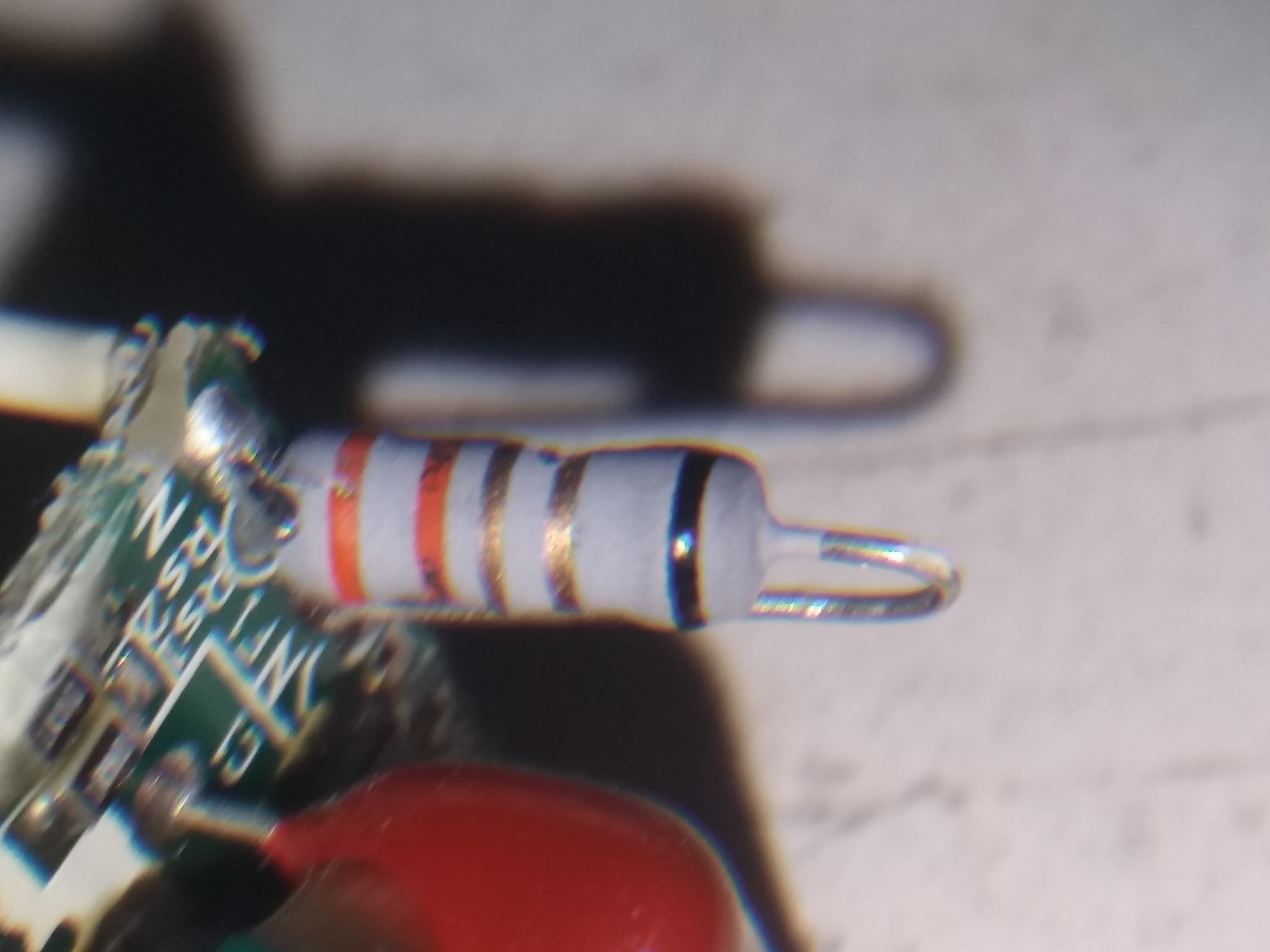

(#) Remci hozzászólása Okt 31, 2020 /
Adott egy ellenállás, amit nem tudok beazonosítani milyen értékű lehet. Meg tudná valaki mondani az értékét? Bocs a kép minőségéért, de sehogy nem tudtam élesebb képet csinálni róla. A színek:
narancs-narancs-arany-arany-fekete. Előre is köszönöm.
(#) vargaf válasza Remci hozzászólására (») Okt 31, 2020 /
Itt az oldalon is van segítség:
Ellenállás érték számoló
(#) Remci válasza vargaf hozzászólására (») Okt 31, 2020 /
Ezt tudom,de nekem ez az egy program valamiért nem nyílik meg. Találtam a gugliban más kalkulátorokat is,de azoknál meg ha bejelölöm a narancs-narancs-kombinációt, akkor az aranyat már nem engedi jelölni. Tehát semmire se mentem velük.
A "virágra" írtam, hogy az inkább két betű.
(#) gg630504 válasza Remci hozzászólására (») Okt 31, 2020 / 1
http://hg9ieg.uw.hu/szamolo/_sz/x_ccc.html
színek → narancs • narancs • arany
L → 3,3 μH 20 %
L SMD → 3,3 nH
R → 3,3 Ω 20 %
(#) pisti89 válasza Remci hozzászólására (») Okt 31, 2020 /
Narancs-Narancs-Arany-Arany (de van ott egy fekete is )
5 gyűrűsbe nem jön ki, de 4 gyűrűsnél igen, az 3,3 Ohmot ad
Szerintem 3,3 Ω, tűrés 5 %, hőmérsékleti együttható 250 μ1/K ( 250 ppm/K ).

(#) Patópali válasza Remci hozzászólására (») Nov 1, 2020 /
Lehet, hogy a fekete a Fuse -ra, (biztosíték ellenállás) -ra utal?
A képrészletből úgy tűnik ez a táp ágban van, vagy nem?
(#) Remci válasza Patópali hozzászólására (») Nov 1, 2020 /
Igen,elnézést azt nem írtam,hogy ez egy led fénycsőmeghajtó panelja. A 230v-os betáp ágban van sorban.
(#) nedudgi válasza Remci hozzászólására (») Nov 1, 2020 /
Ebben az esetben feltételezhetjük, hogy a bekapcsolási áramot korlátozza. Értéke lehet nagyobb is.

(#) Patópali válasza nedudgi hozzászólására (») Nov 1, 2020 /
Nem igazán illik eltérni a gyárilag beállított értéktől.
A fuse ellenállás lényege, hogy túlterhelés esetén megszakad, nem forrósodik túl, nem okoz
esetleges tüzet.
