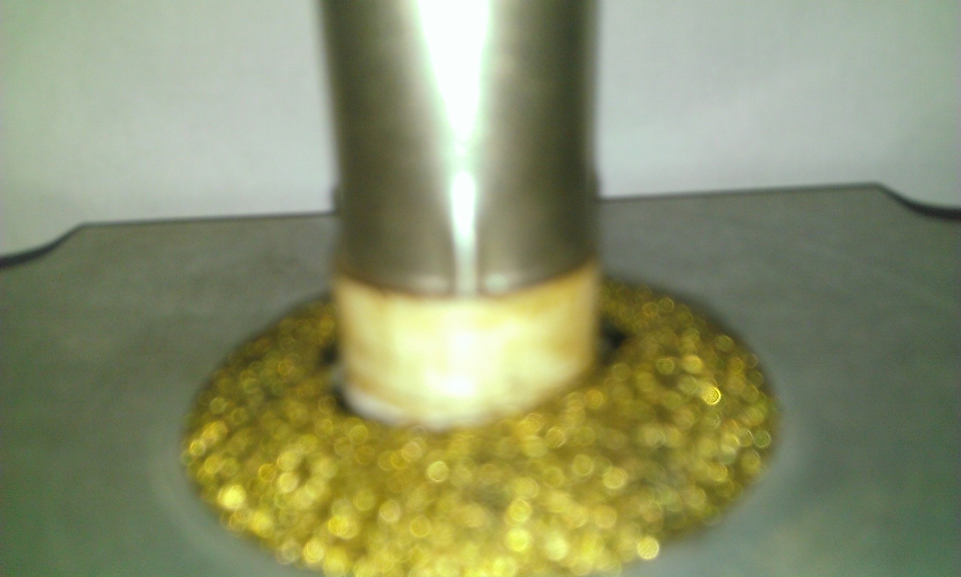

Szia! Köszönöm, kb ilyen választ vártam, kipróbálni tökéletes. Hogyan tudom meg a szilikon nem ecetsavas? A mai eladók hozzáértésére nem számíthatok. Esetleg kétkomponensű ragasztó nem jó, mert az pont van itthon, és ha "légszigeteléssel" működik, akkor kiöntöm, és holnapra használható.
Kipróbálhatod az epoxit, de ha átüt, akkor ne engem szidjál. Végül is használhatsz ecetsavas pasztát is, de annál meg kell várni a teljes kikeményedést.
Köszi, nem eröltetem az epoxit, de ahogy elkezdtem eltávolítani az eredetit, bizony ez is valami műgyantának tünik, ráadásul tutira rámegy a délutánom az óvatos eltávolítására. Teszek fel képeket a magnetron(ok)ról, főleg a "rózsaszín" elszineződése érdekelne, mint korábban írtam. Vagy vesződjek azzal is, mert csak kipróbálva tudom meg, hogy menthető-e? Elég rossz lett a kép, de azért érthető volt a kérdésem?
A hozzászólás módosítva: Nov 1, 2020
Idézet: „mert csak kipróbálva tudom meg, hogy menthető-e?” Te, vagy a magnetron?
Szia! Nem igazán értem, hogy mit akarsz a tudtomra adni, de nem megenni akarom, és nem én vagyok a magnetron. Nehéz eltávolítani az eredeti "szigetelést" és nem tudom, hogy érdemes-e? A kép alapján úgy gondoltam, hogy egy nálam ezen a téren egy tapasztaltabb megmondja, azért kérdeztem, hogy mindenképpen el kell távolítanom, és aztán "légszigeteléssel" visszaszerelve kipróbálni, hogy működik, vagy sem. Bocs ha nem voltam érthető.
Az antennával ne foglalkozz, az jó úgy és neked azt a fehér csatlakozót kell kitakarítanod.
Bővebben: Link A rózsaszínű anyag a berilium-oxid kerámia és eléggé mérgező anyag. A hozzászólás módosítva: Nov 1, 2020
Köszönöm, erre voltam kíváncsi, csak az a helyzet, hogy még a másikból sem sikerült eltávolítanom csak kb a felét, de türelmesen kaparászom kifelé. Vicces, pont erről a márkáról van szó csak 2M210-M8, csak nem felismerted?

Köszönöm kadarist, "légszigeteléssel" a no name magnetron (electolux) életre kellt! Most a másikat kaparászom, funai gép és panasonic magnetron.
