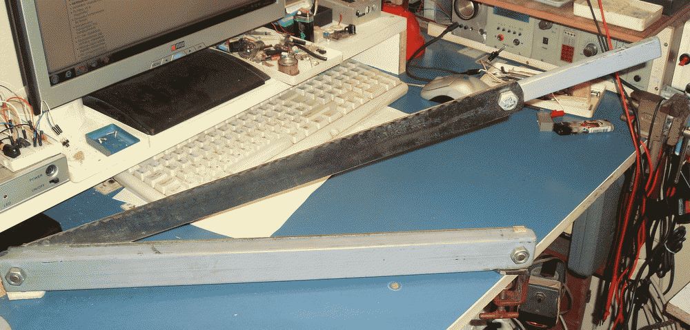

Valóban nagyon drágák, ezért én gépi fűrészlapból készítettem magamnak. Eredetileg papírvágó volt, később kineveztem nyákdarabolónak. Kb. 10 év után kellett újra élezni.

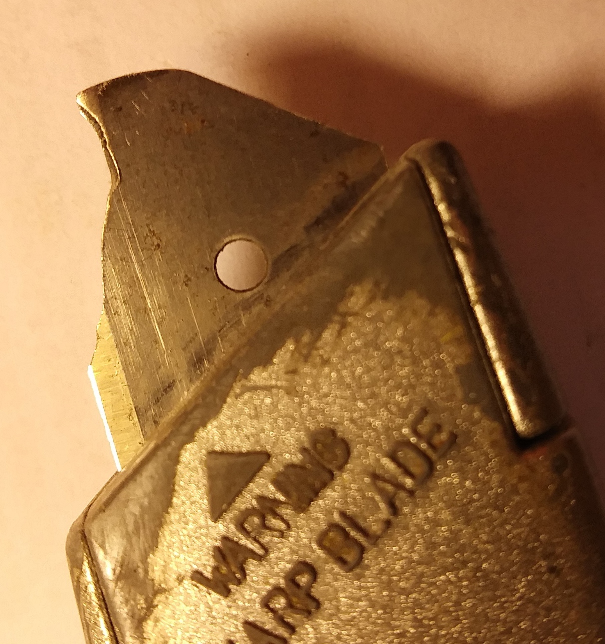

(#) CHZ válasza KissAttila hozzászólására (») Nov 15, 2020 /
Pedig működik, mindkét oldalon bekaristolva jól törhető, 20cm daraboknál is használható.
Törés után kicsit érdemes csiszolni.

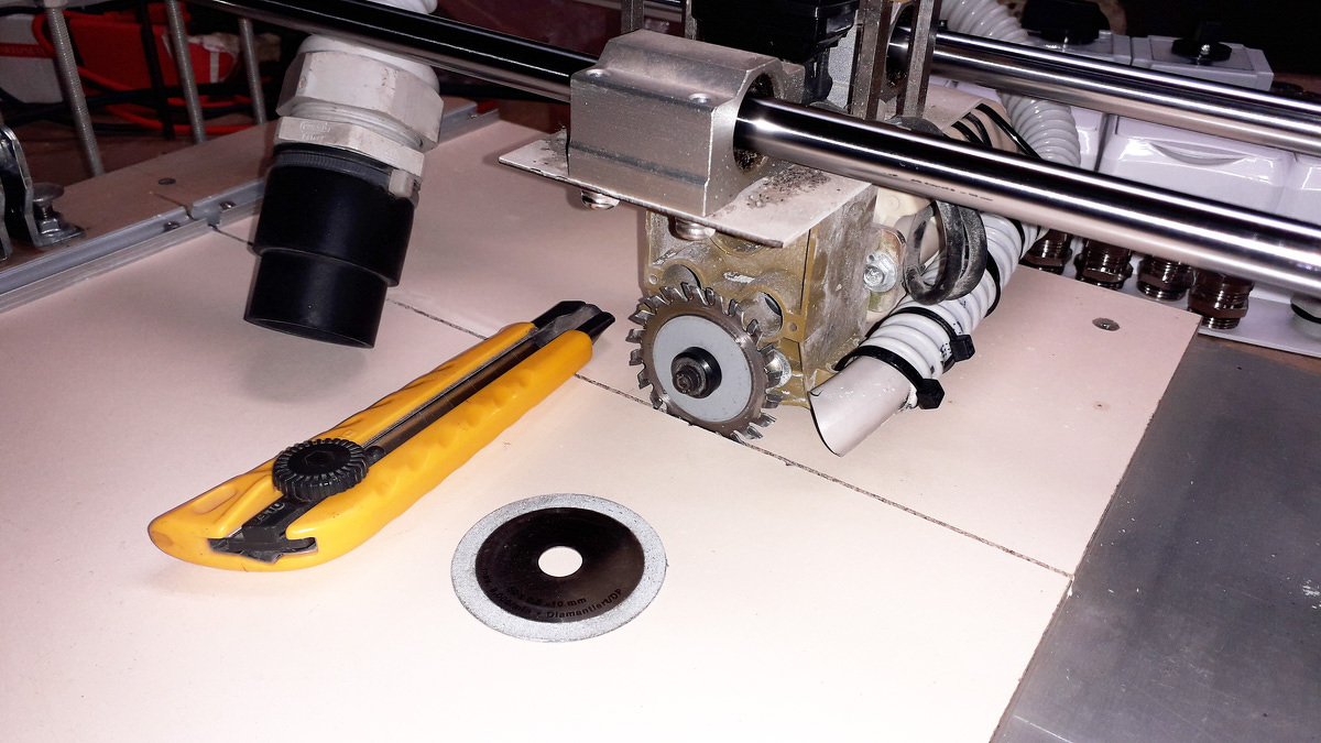

(#) Bakman válasza KissAttila hozzászólására (») Nov 15, 2020 /
Nyílván eszi az üvegszál, ahogy a normál fúrókat is. Én másra is használtam a tapétavágót mint üvegszálas lapok szeletelése, így nem okozott akkora veszteséget a dolog. Régen sem volt drága mulatság a bele való penge, ma meg már filléres tétel. Ha valaki nagyon ultra akar lenni, hazsnálhatja pipi ötletét, egyébként nem csak a könnyítésnél lehet letörni, csak két fogó kell a művelethez.
Mindezek mellett ne feledjük az eredeti kérdést, miszerint működhet-e a dolog. Igen, működik. Mivel a vágás és törés mentén is deformálódik az anyag, a széleket el kell dolgozni, nem nevezhető precíz vágásnak, így nem túl nagy probléma ha nem pontos.
Van előnye is. Olcsó, csendes, nem porol vágás közben.
Ha fix géped van, lehet rá szerelni elszívót, ezt a port tényelg nagyon nem egészséges szimatolni. Lásd melléklet. Hajlékony gégecső, egy nagyobb tömszelence, gumicsonk, amire a porszívót lehet csatlakoztatni és készen is van. A vége egy darab hajlított 16-os védőcső. Elöször leszedhetőre készítettem de csak macera volt vele, inkább rákötegeltem fixre. Fontos, hogy a gégecső belső fele sima legyen, különben a szomszédok is összeszaladnak a fütyülésére.
(#) niedziela válasza CHZ hozzászólására (») Nov 15, 2020 /
2db 1m2-es táblát hasogattam fel igy karcolva. Bár én nem a megszokott élet használom.
Néha reszelővel húzok rajt egyet, de talán a második pengét koptatom az elmúlt 6 évben.
