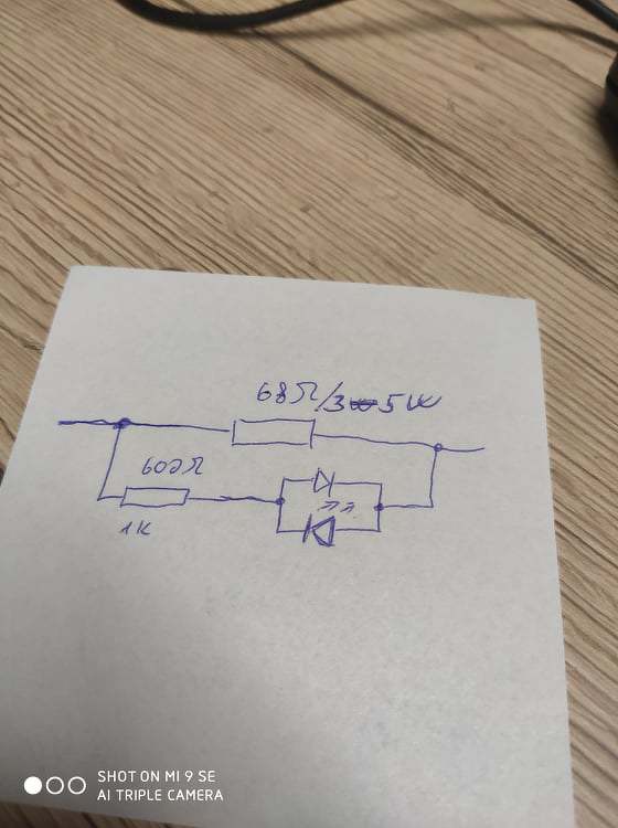

Szerintem ilyen megoldást kellenél használni. A LED-del soros ellenállással lehet beállítani a áramot, így a fényerejét is. Mivel nem tudom, hogy milyen LED-et tennél az üvegbúrába, így az ellenállás értékét pontosabban nem tudom megadni. Tehát 600-1000 ohm közötti értékkel kellene kísérletezni. 600 ohmmal van a nagyobb fényerő.
Érintésvédelemre azért figyelj oda. Ha van esetleg egy labortápod azzal 14-15 V körüli feszültséggel egyszerűbb kísérletezni.
A LED-el párhuzamos dióda 1N4004 lehet.
Lehet egy gond még ezzel kapcsolással, sajnos a LED vibrálni fog. Ezt valamilyen elkóval lehetne megoldani, de akkor kicsit át kell alakítani a kapcsolást. Az 1N4007 dióda sorba polaritáshelyesen a LED-del, és a LED-del meg párhuzamosan az elkó. Ha spórolni akarsz a hellyel akkor SMD alkatrészeket is használhatsz!

(#) lobo67 válasza JZoli hozzászólására (») Dec 18, 2020 /
Igen, ez a korrekt megoldás, de nem fog elférni szerintem.
A másik ötletem, hogy - mivel ezek az izzók kincset érhetnek, és valóban kisebb feszültségre tervezték a rendszert - az egésszel sorba kellene kötni egy ellenállást, hogy csökkenjen a feszültség az izzókon. Talán picit halványabban fognak világítani, de az élettartamuk nagyon megnő. Ha ezt csinálod, a leddel párhuzamosan kötött 1 ellenállás is elég. A leddel párhuzamosan valami 15Ω/1W körüli kellene, azzal tudod a fényerőt beállítani (minél kisebb ellenállás, annál halványabb led), az egésszel sorba (mindjárt a villásdugó után) egy 120Ω/5W. Sajnos ez utóbbit elég nehéz jól megcsinálni, hogy a hőt is le tudja adni, és ne is rázzon meg senkit, de nem tudok más megoldást így hirtelen.
(#) Epu2 válasza Profisixx hozzászólására (») Dec 18, 2020 /
Mekkora áram van a füzéren, maximum. A LED-es megoldásnak mindig fel kell vennie ugyan azt az áramot. Míg a lednek nem. JZoli ajánlata lehet kiindulási alap, de két-két ellenpárhuzamos lennel.

(#) lobo67 válasza Profisixx hozzászólására (») Dec 18, 2020 /
Még egy gondolat: valami pici autós izzó nem fér bele a régi búrába? Azok 14V-ra vannak tervezve. Csak az is 3W-os kell legyen.
(#) Epu2 válasza lobo67 hozzászólására (») Dec 18, 2020 /
13V 3W létező méret.

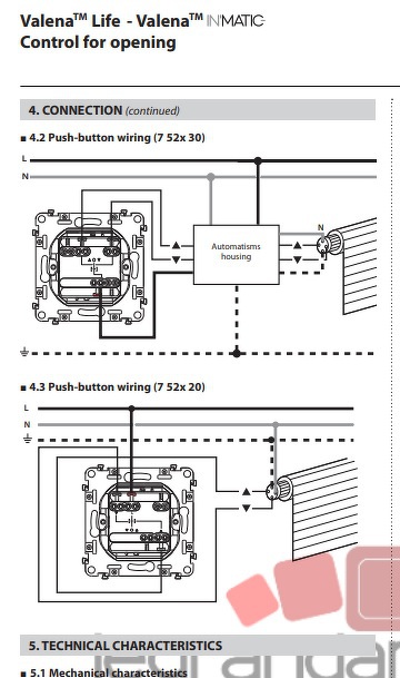

Valaki magyarázza el nekem, hogy mi a különbség a két bekötés között? Értem én, hogy a felső ábrán ott az intelligens vezérlés, vagy ház automatika, vagy legyen az akármi is, de a kapcsoló mindkét esteben csak annyit csinál, hogy hol ide, hol oda adja ki a fázist, nem?

(#) Bakman válasza enree hozzászólására (») Dec 19, 2020 / 2
Igen, jól látod. Valószínűleg a vezérlő felül tudja bírálni a kapcsoló állását. Ennyi a trükk.
