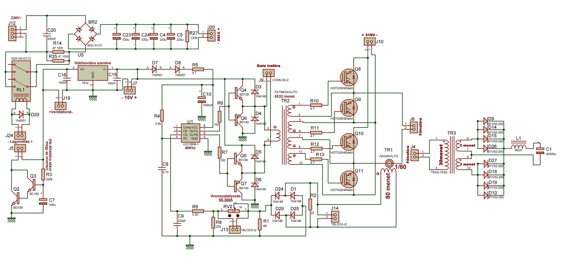

Sziasztok! Mivel itt nem találtam inverteres co2 hegesztő rajzot. Meg kérnék valakit, hogy segítsen egy teljes hidas áramkör egyszerű feszültség visszacsatolás megépítésében. Az ucc3808- ra gondoltam, ív hegesztőhöz bevált, a feszültség szabályozással talán co2 hegesztőzöz is jó lenne.
Ezt gondoltam kiegészíteni feszültség visszacsatolással.

Ugyanúgy mint ahogy az IC adatlapján van TL431 meg optocsatolóval. A szekunder legyen 4 menet ne 3, D7 D8 dióda nem előnyös ebben a kapcsolásban.

Rajzolgattam egy kicsit persze így tuti nem jó. Legegyszerűbben, hogyan lehetne ebből kihozni egy feszültségszabályozást 18-34V-ig. A potméter értékét valamint az ellenállásokat szintén nem tudom.

Valahogy így, csak az osztót még méretezni kell mert a TL431 akkor nyit mikor 2,5V a két alsó lába között a feszültség azaz a R20 értékét biztosan növelni kell, az 1 3 lába közé kell kondenzátor meg soros RC is; nekem ami van abban meg kellett a gyári rajzról a slope kompenzálást is építeni, illetve a 3. láb és a föld közé egy 1N4148 dióda is kellett mert mindig bekapcsolt a túláram védelem( 0,5V nál az áramot szabályozza, 0,75V feletta túláram, mivel ez minden periódusban megtörténik így értelmetlen volt belerakni az IC-be) illetve nekem nincsen a kimeneten kondenzátor csak a fojtótekercs.
