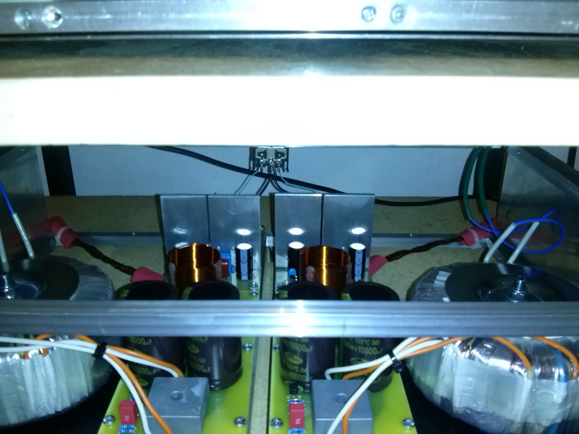

(#) Naszrai válasza vteo hozzászólására (») Jún 22, 2020 /
(#) Karesz 50 válasza vteo hozzászólására (») Jún 23, 2020 /
Én "játszottam" vele. Egy sorban feltekerve nagyon kicsi a kapacitása, gyakorlatilag nem változik az induktivitása nem megy telítésbe és a közhiedelemmel ellentétben nem szór meg semmit.
A képen látható tekercs induktivitása 30 uH, ellenállása 92 mOhm átmérő 1 mm-es huzalból tekerve. Az induktivitás nagysága gyakorlatilag csak a huzal hosszától függ, az átmérőtől nem. 30 uH-nél ez 420 cm.

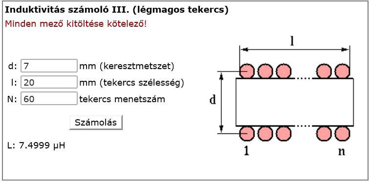

(#) vteo válasza Karesz 50 hozzászólására (») Jún 23, 2020 /
Szia,
Köszi a visszajelzés. A diyaudio.com-on olvastam, ha jól emlékszem.
Én már egy 7u készítésétől is eltekintenék. (3sor*20 menet, 7mm átlagos átmérő, ha jól számolom akkor már több mint 1,3m huzal).
Vannak olyanok, mint pl. Bruno Putzeys (UCD grammar), aki a kapacitív csatolás minimalizálása érdekében a képen látható elrendezést ajánlja.
Te biztosan valamilyen jó elrendezéssel elkerülted a légmagosnál a több soros kivitelezést.

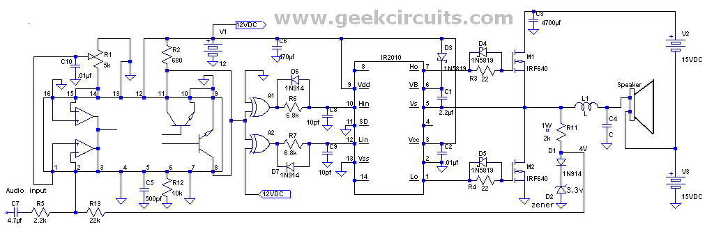

Sziasztok! Eléggé dilemmában vagyok, kezdve hogy melyik témába írjak. Mellékelek néhány képet, egy és egy pdfet. A képen egy kapcsoló üzemű erősítő és táp van egyben. A kapcsolási rajz csak hasonló, mint topologiai elv. Az erősítőm valójában most esett át a 3. javításán. Általában egy fet pukkan el mind két oldalról az erősítő kimeneten, de most utóljára a táp része is repült, de nagyon, kicsit öntötte a füstöt, pedig járó motorral, 2 darab akksival megtáplálva.. viszont csak is ez a fogyatszó volt az auton, meg a kézifék jelző ledje.. ami nagyon durvan pislogott.. Nem tudom elhinni hogy a gyenge betáp miatt repül el a végfok. A végfok neve " Lanzar opti 4001D. 4kW rms 0.5 ohmon. Nem írtam el 0.5 stabil adatlapja szerint. A tápja érdekes, dupla trafó van: 2x +- 98 V. Ez azt jelenti hogy van 4 primer a 12V os reszen, 4 félhíd hajtja, 12 darab irfp064, kezdődik is az első kérdésem, kibővithetem-e 4x4 fetre azaz 16 ra, hogy biztos ami biztos, jobb hőeloszlás stb.. csak a gate charge és discharge-tól félek. (a képeken épp egy egy fet van beűltetve, javitás és inditás elejéig). Amit tudni kell a meghajto tranyok is elszálltak, de csodalatos módon az sg3525 megúszta. a meghajtó tranyók 2n2222 és párja volt, amik ki lettek cserelve BC546-BC556 párosra, figyelve a lábkiosztásra.
A végfok rész kicsit érdekes. Maga az erősítő olyan mintha dual mono kialakitásu lenne, az az egy táp egy végfok, na de jön a vicc. Oldalanként 2 pár irfp4332. Összesen 8 fet.. Keveslem, tudom kapcsoló üzem de nem is akármilyen. Található két tekercs a kimeneten, de ez még nem az LC filter a végén, mert az külön van. Amit tudni kell, az erősitő csak 15-250Hz között tud dolgozni. Kérdés az lenne, hogy még 2-2 pár fettel kipotolhatom-e probléma nélkül? Az utolsó képen látszik szerintem miféle működési elve van, mert a poén, ha lenne még egy ilyen erősítőm létezik egy csatlakozo amin keresztül hidalható tovább egy másik erősítővel 8kW 1Ohm opcióval...
Köszönöm aki időt fordít már maga az elolvasásra is.
(#) Lacika71 válasza Davidd hozzászólására (») Dec 13, 2020 /
Az látszik, hogy az évek múlásával nem sok minden változik az erősítő tápokban...
Még mindig 1 ic hajtja és az még mindig a 3524-es.
Nincs bajom vele, csak azért már 2020 van és annak is a vége.
Ha tényleg jóra szeretnéd megcsinálni akkor a minimum, hogy tegyél minden FET-hez egy drivert. Ahogy nézem elfér.
Ha jól meg vannak küldve a gate-ek akkor sokkal hidegebb minden.
A szokott módon nincs feszültségvezérelt szabályozás és zárlatvédelem sincs.
De ez nem akkora probléma.
És a driverekhez építs egy tényleg stabil 15V-os tápot és arról menjen.
Mondjuk a 3120-as ic tökéletes ide. Vagy hasonló. Esetleg lehet nézni korszerűbb feteket.
A +- tápnál vannak biztosítékok? A kondik után mindkét ágba jól méretezett bizti szinte minden esetben megmenti a félvezetőket.
És a hajtás vonatkozik a végfok részre is! A meglévő totem-pole alkalmas az optók megfelelő meghajtására.
És a drivereknél szükséges az smd ellenállás! És a 2512-es méret(gate ellenállás).
Hirtelen ennyi.
Hasonló megoldások vannak az invertereknél is.
De ott 300W-os egységekre van bontva és úgy skálázható.
A legtöbbje ott sincs stabilizálva és a zárlatvédelem is csak a végfoknak is felfogható kimeneti részen van. És a stabilizálást is ott végzik el, ezért terhelésváltozásra erősen hullámzik a tápfesz, ahogy nálad is.
Az újabbakban korszerű ic-k vannak, szintén szétbontva 300-as blokkokra, amik szinte függetlenek egymástól. Ott már van zárlatvédelem, inkább lehet...

Sziasztok! A mellékelt kapcsolási rajzot szeretném módositani, hogy a szimmetrikus tápról működjön a vége az egésznek. Nem zavar ha a 12V ot külön be kell tápolnom, csak nem ertem az ir2110 nél hogy kössem át, hogy teljesen megkaphassa a +-50Vot. Ennyire szeretném méretezni a rajzot. Kipróbáltam összedugdostam breadboardon 200KHz en nagyon szépen teszi a dolgát. Pontosítok, a tl494 össze lett kötve egy cd4069 inverter icvel.. igy megvan a forditott pwm is a Low sidenak. Tudom nem ez a legtisztább módja kapcsoló üzemű végfokot építeni, de ez egy kiskapu. Nekialltam háromszög generatorral, ami szépen működött is de mar a komparator résznél elakadtam.(lm311), ez a B terv.
(#) Davidd válasza Davidd hozzászólására (») Dec 22, 2020 /
Sajnos már nem tudtam módosítani. Esetleg ezen a linken található kapcsolási rajz jobb lenne? Igaz itt nem értem hogy lesz egyből pwm, egyetlen egy műveleti erősítővel..
(#) compozit válasza Davidd hozzászólására (») Dec 23, 2020 /
Ha ki tudom silabizálni a betett link kapcsolási rajzát a homályból, akkor az az opamp egy integrátor. Az integrátor után van valami komparátor féle, az csinál négyszöget. Az IR applikációk között van ilyen elrendezés, valami IRAUDIO, vagy valami ilyesmi címszóval. Több fajta is van belőlük, én hiányosságnak veszem, hogy nem a kimeneti szűrő után van a negatív visszacsatolás, hanem a szűrő előttről. Tehát, a hangszóró ellenállásától függően változik a szűrő csillapítása.
Inkább keresd meg Bruno Putzey fázistolós elrendezésének a rajzát, az biztosan jobb lesz. A TL494-et felejtsd el, nem erre a célra való. Ha komolyan érdekel a téma, akkor ezt a topicot elejétől olvasd végig.
